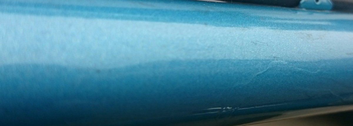

Was sind diese Wellen im Lack? Ein Todesurteil oder doch nur alter Lack der sich mit den Jahren verzogen hat?
€: Die Verfärbungen unten sind nur unglückliche Reflexionen. Da ist nix
Findet man das anders raus als mit sandstrahlen und neu lacken?
€: Ein bisschen Rost wäre jetzt ja nicht die Katastrophe. Risse wären halt nicht so toll..
€2: noch fahren oder vielleicht eher doch nicht?
fahen und ab und an mal schauen,, was sich tut. Risse wirst du schnell sehen, dann reisst auch der Lack. kann noch 20 Jahre gut gehen so.
wenn man mit einem edding sehr sorgfältig die umrisse markiert, so dass überall der gleiche abstand zur möglichen unterrostung ist, kann man erkennen, ob es sich weiterentwickelt
