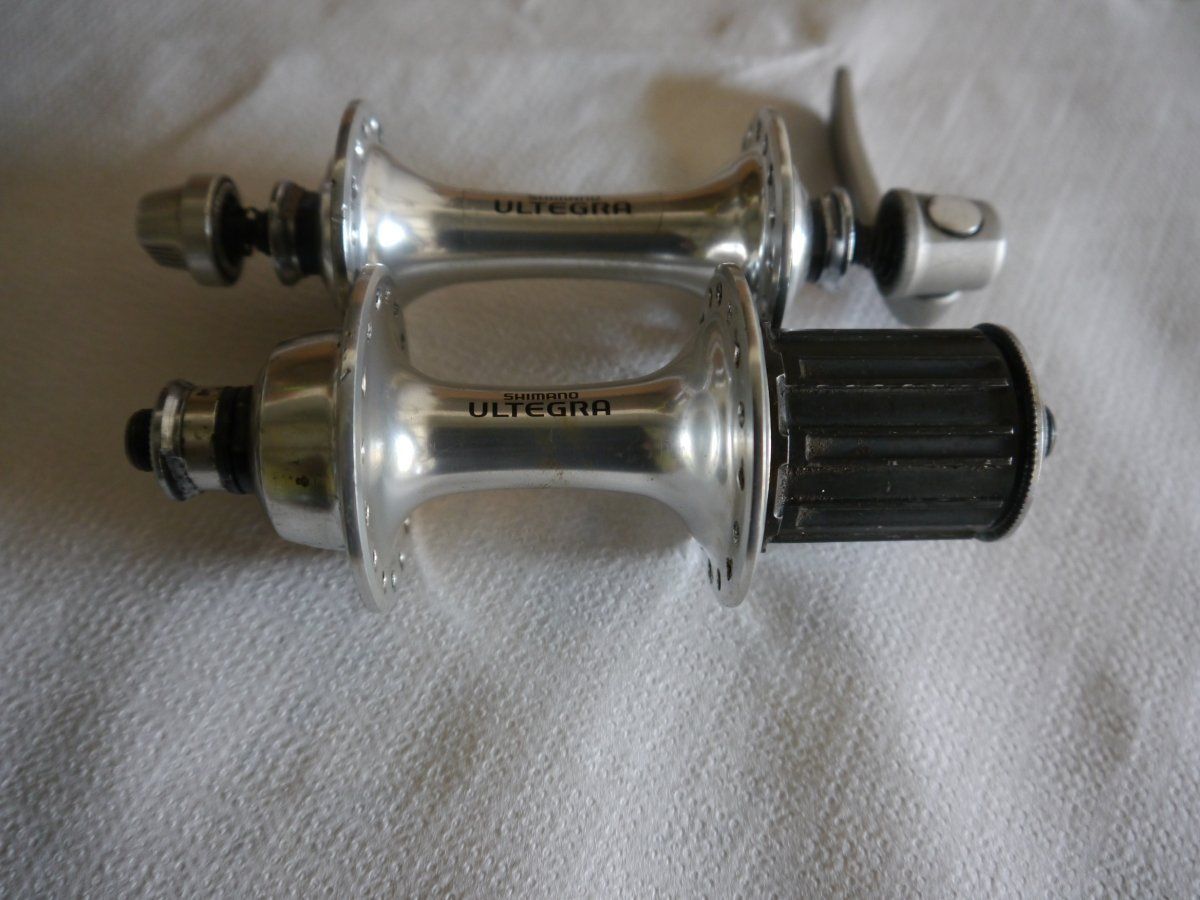

Kennt jemand aus der Rando/Trekking/Radreisen-Fraktion gute Alternativen zu XT bei 135mm Naben? 9fach solls werden also mit 8-10 Freilauf Shimano.
Hatte in letzter Zeit zu viele XT-Naben in der Hand die im Nu komplett zerstörte Konen hatten; ist wohl einerseits auf die seltsame aktuelle Konterung bei der XT zurückzuführen (das "Buchsensystem", dass wie bei eingepressten Lagern übergeschraubt wird aber eben mit einstellbaren Lagern darunter) als auch auf die traurige Tatsache, dass Shimano fast alle neuen Naben zu fest gekontert ausliefert :( Klar, könnte ich dir Achse direkt passend kontern aber ich bin kein Fan von neuen Shimano Teilen muss ich sagen.
Naja, jedenfalls suche ich Alternativen. Novatec?
Da gibts nur eins ultegra 6500 unschlagbar

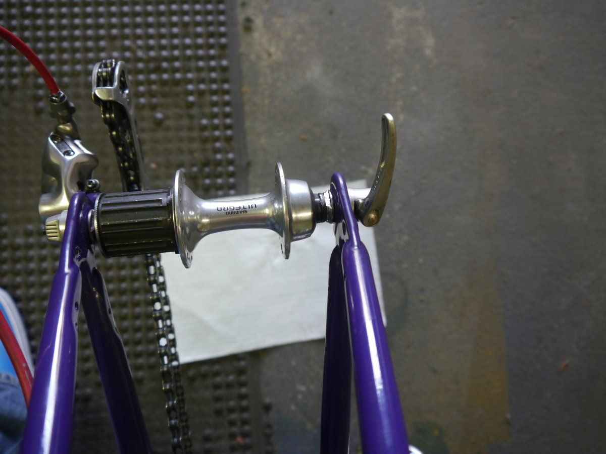

Dann würde es so aussehen:
Genau so muss das. Nur bitte die Länge der Kette ausreichend kurz wählen, dass es nach Kettenmontage nicht mehr so aussieht. ;)
Um genau zu sein: Kette über großes Ritzel und großes Kettenblatt legen (nicht durchs Schaltwerk fädeln!) und zur so ermittelten minimalen Kettenlänge zwei Glieder addieren.

Sind das nicht die Naben, bei denen anderen Kollegen hier reihenweise die Konen verreckt sind? Erzählte das nicht @Bianchi-Hilde ?
Da müsste dann Hilde was erklärendes dazu schreiben am besten mit beweisen
kann ich mir nicht vorstellen war ja die zweit beste RR Gruppe
Konen und Rotoren, ja. Reihenweise wäre übertrieben, ich hatte, meine ich drei oder vier Sätze davon. Vor allen die HR hielten nicht lange. die 640? (8fach) haben die 9fach jedenfalls um viele Jahre überlebt. Fotos habe ich natürlich nicht gemacht, einfach weggeworfen...
