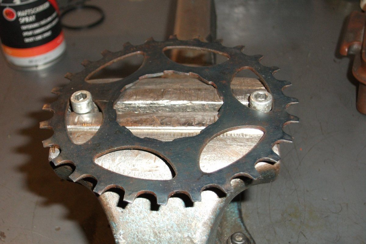

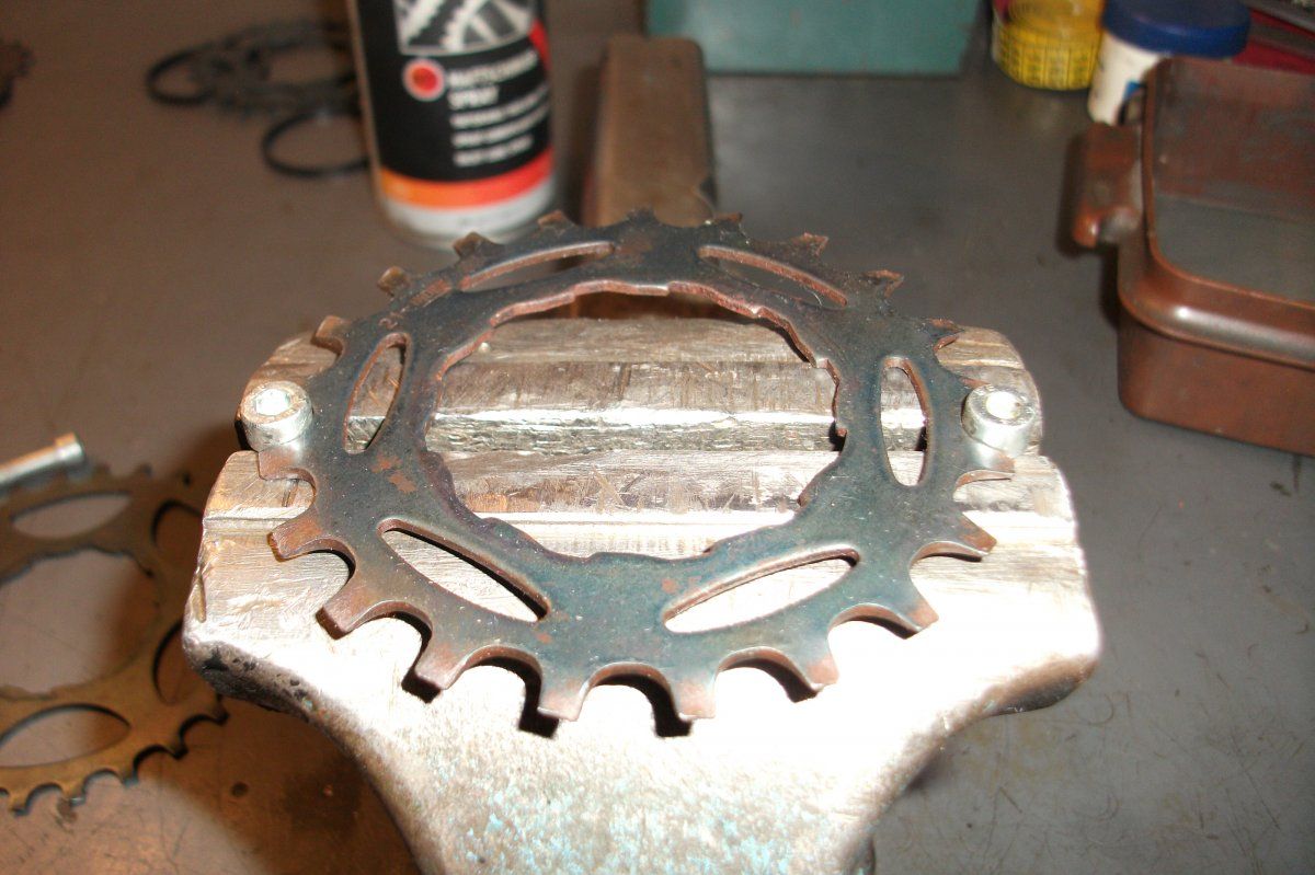

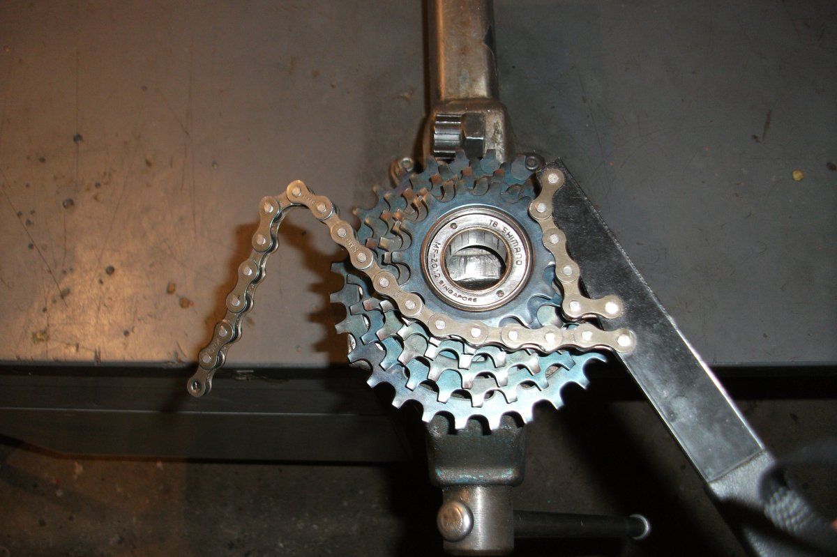

hi - ich hab' hier diverse Sachs 8fach Schraubkränze LY92, 95, 98 usw. kann man die zerlegen und auch bei einem 7fach LY97 verwenden.
Wie macht man das bitte? Wie bekommt man die Schraubkränze auseinander und muss man beim Zusammenstellen der Abstufungen bestimmte Reihenfolgen (ala Campagnolo) resp. Größesprünge beachten
Noch eine weitere Frage verträgt ein MAVIC 840 SW 8fach auch ggf. eine 13-28 Abstufung. Der 10. Juli naht und 42-28 fährt sich
in den "Düsseldorfer Pyrenäen" angenehmer als 42-23:oops:
Es kann sein das die Distanzringe zwischen den Ritzeln 7fach zu 8fach unterschiedlich dick sind
( messen , sind u.U. nur wenige 10. mm )
Die Ritzel selbst passen untereinander.
Ob der Freilaufkörper selbst 7 zu 8 fach identisch ist , siehst du erst wenn du die Ritzel kpl. runter hast , akribisch vergleichen .
Schon von der Nabe abgenommene Schraubkränze kann man auch mit nur einer Kettenpeitsche zerlegen !
Bedingung : Du hast eine festen , nicht zu kleinen Schraubstock .
Siehe Bilder .....
Mithilfe von Innensechskantschrauben kann man den kpl. Kranz fixieren und die ersten (beiden) Ritzel abschrauben.
Das hinterste Ritzel hat meist Ausklinkungen in die der Kopf von M6 oder auch M5 Innensechskantschrauben reinpasst , dann ist der Schraubkranz fixiert .

Anhang anzeigen 348546 Anhang anzeigen 348547 Anhang anzeigen 348548
Super! perfekt! - die Idee is' ja goil - ich denke mein Schraubstock ist etwas größer - sollte also funktionieren, jetzt muss ich nur
noch die Imbusschrauben ...
Vielen, vielen Dank
