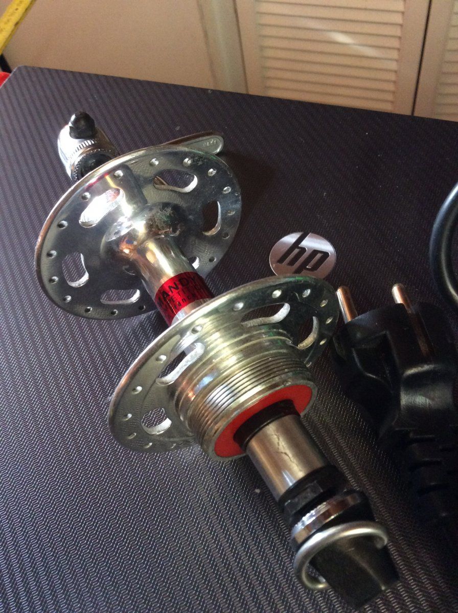

Bevor ich das Laufrad einspeiche möchte ich die Speichenlänge bestimmen. Das ist mit den geforderten Angaben aber irgendwie garnicht so leicht.
Eingespeicht werden soll die hochflansch Nabe normandy luxe competition in die Felge mavic Module 3 (32-630).
Google hat mich zu dem sapim Rechner geführt, jedoch kann ich nicht alle Kästchen füllen und mir mir außerdem bei den gefüllten unsicher.

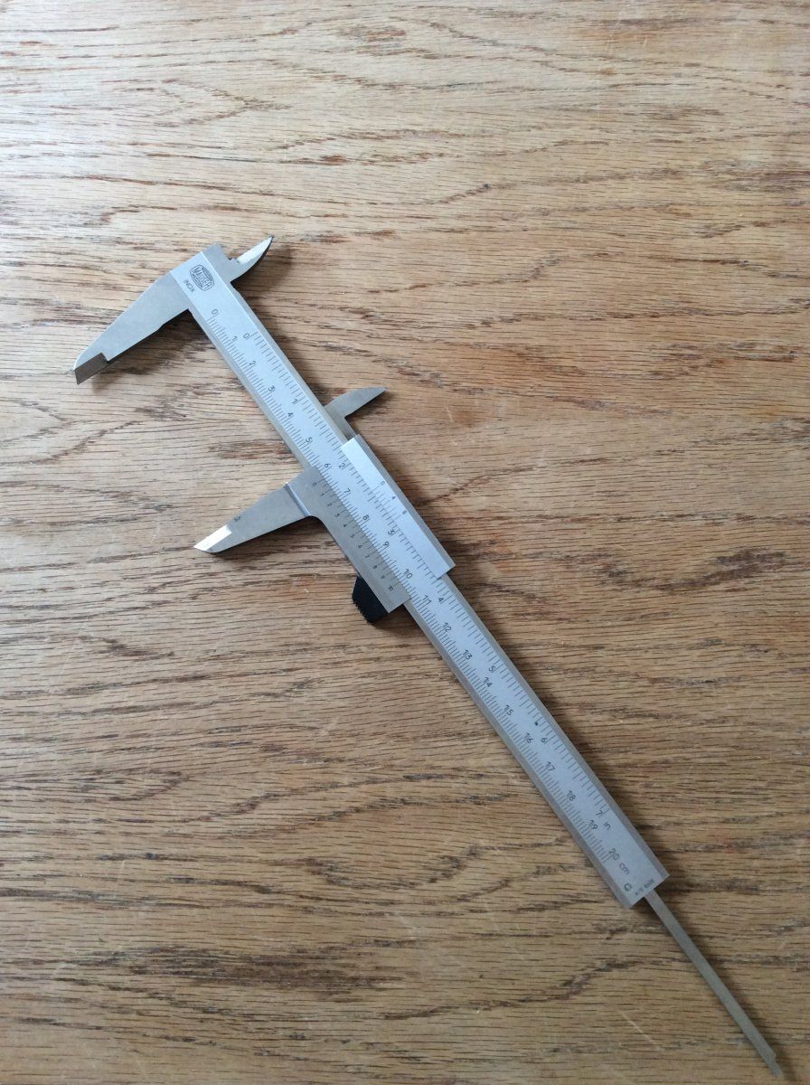

Ich finde es schwierig mit einem Zollstock millimetergenau zu messen. So scheint es unmöglich den lochkreisdurchmesser zu messen.

Der Schwiegervater hat ein passendes Instrument gehabt mit dem ich die Nabe vermessen konnte. Nun habe ich alle Felder gefüllt. Kann da nochmal jemand drübergucken?
Wobei mir die Angaben ein wenig lang vorkommen?!

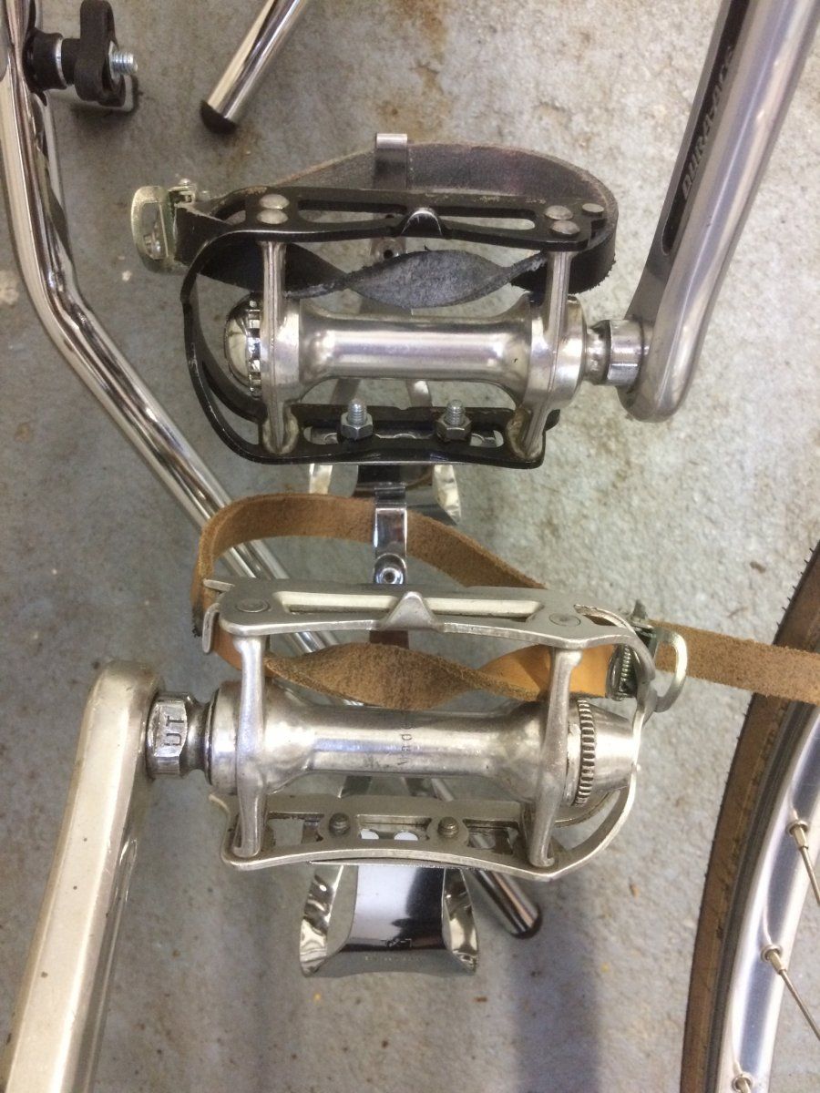

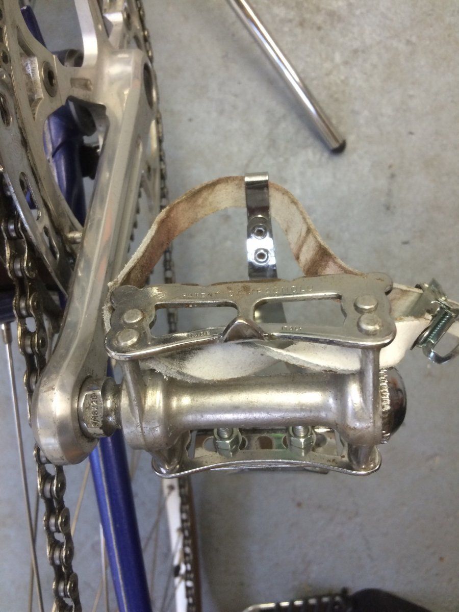

Kann mir jemand sagen, was es mit dem verdrehen des Pedalriemens unter dem Pedal auf sich hat?
Hab ich jetzt schon öfter so gesehen.
Hatte - bis auf's Bauer - noch kein Rad mit Haken und Riemen, daher kenne ich mich damit nicht sonderlich aus...
Damit der Riemen nicht verrutscht (beim Zuziehen z.B.).
Verhindert das Verrutschen des Riemens und gibt etwas Spielraum, wenn Du beim Absteigen den Riemen nicht offen hast :rolleyes:
