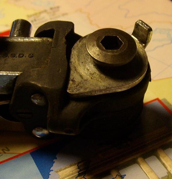

Alternativ : In den Bolzen von der Rückseite her M6 einbringen , und dann mit einer Schraube plus Vorlegescheibe anschrauben ( ähnlich so wie das bei vielen Simplex Schaltungen / Ausfallern gemacht wird ) , das hält auch .

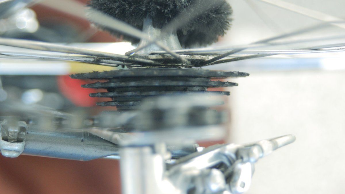

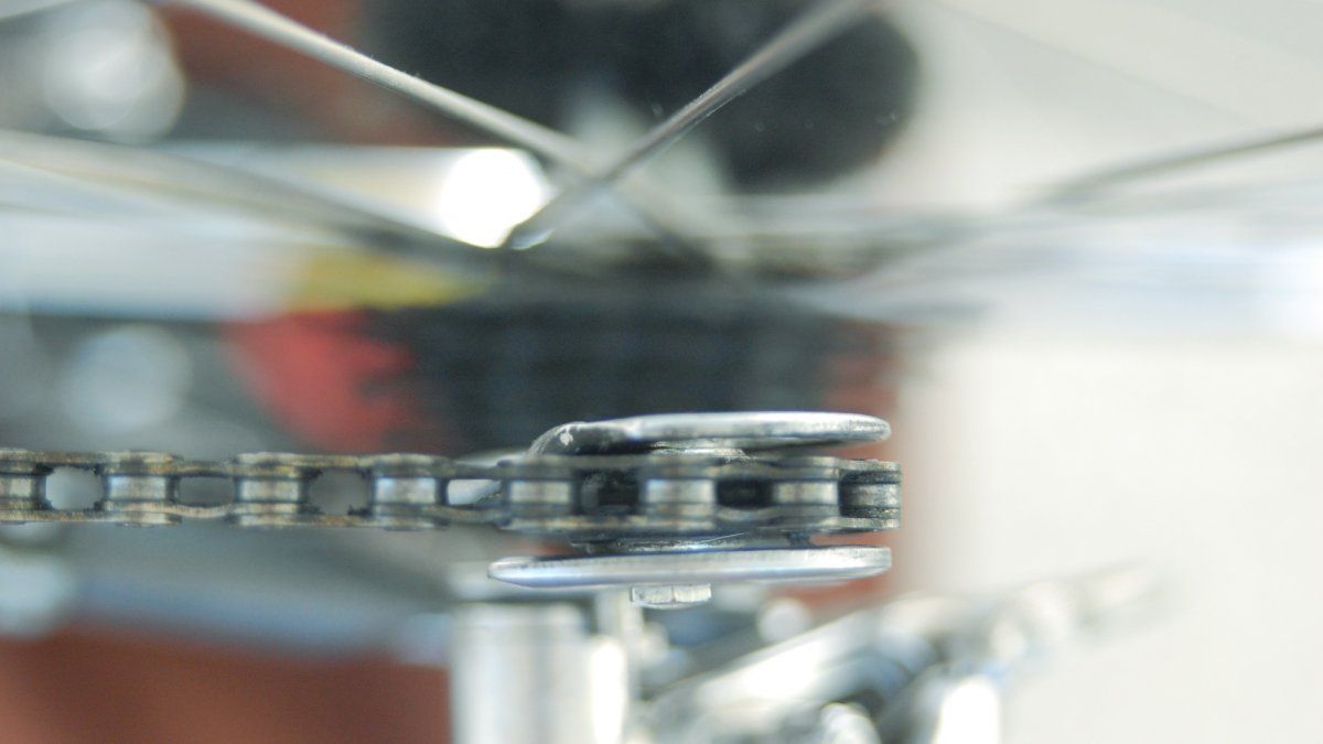

im Vorfeld einer eventuellen notwendigen kleinen Bastelei, hier lieber wieder ein kleine Bastelanfrage.
Beim Einbau meines frisch reparierten Hinterrades fiel mir die Schrägstellung des Röllchenteils des Schaltwerks auf,siehe Abb. 1 und 2.
Abb.2
Muss das so sein, oder ist die Parallelstellung zum Ritzelpaket wünschenswert und nach Vorschrift? Es lässt sich ja wohl relativ leicht biegen,vermutlich eine Lappalie!

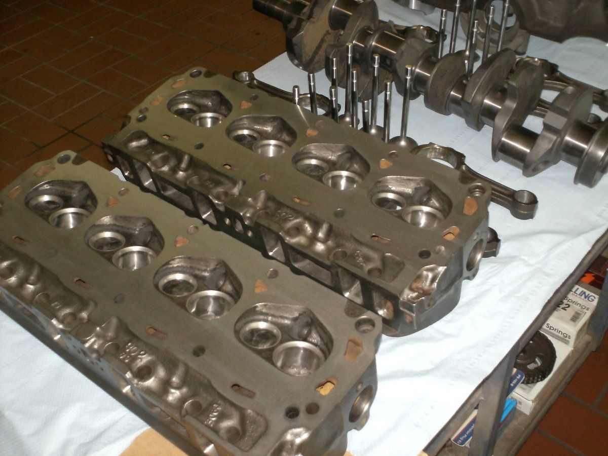

Und das Aussengewinde für die Buchse willste mit dem Gewindebohrer ins Schaltauge schneiden? Ich bin kein Mechaniker, aber da wäre ich skeptisch. Zylinderköpfe sind aus Alu.
