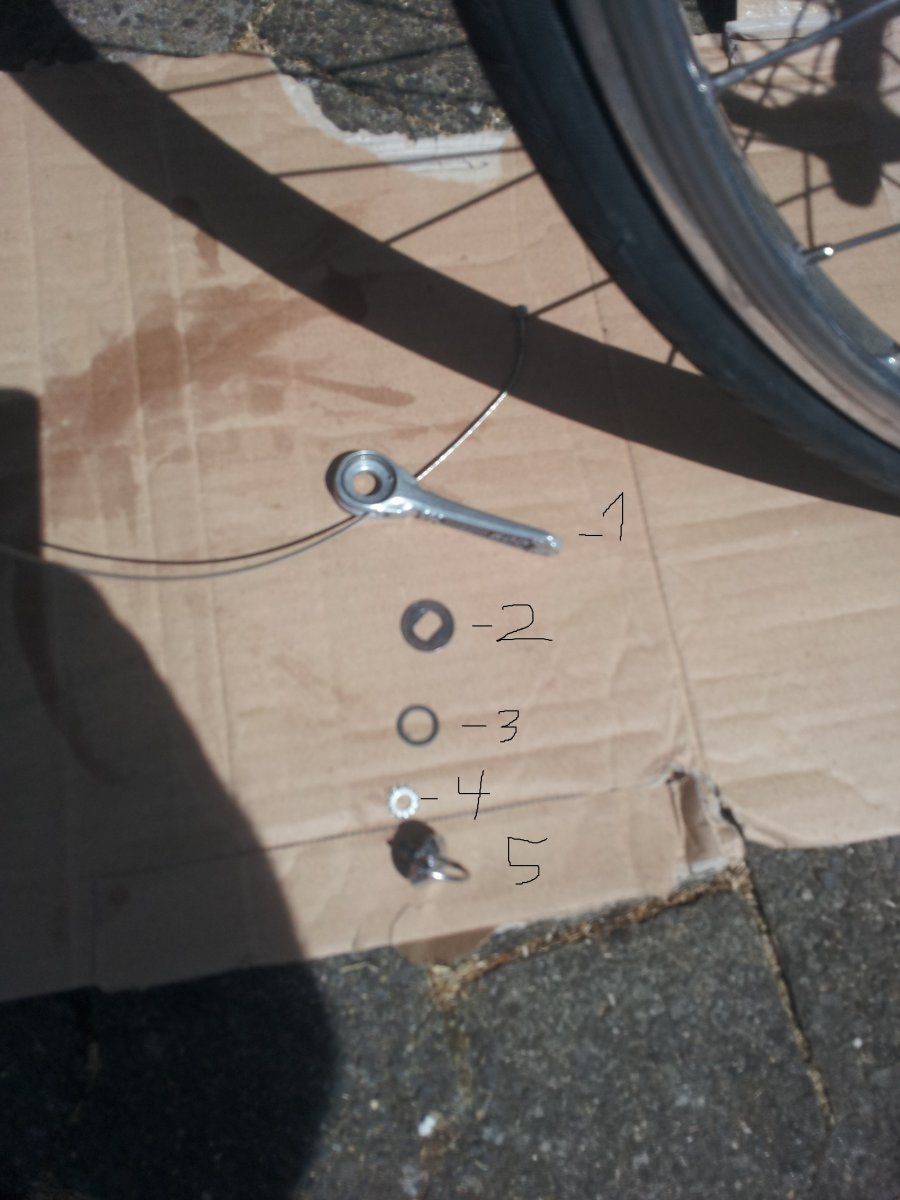

Hallo ich habe eine shimano 600 Arabesque Schaltung an meinem Rennrad verbaut. Mein Problem ist, dass mein Schaltwerk geschaltete Gänge nicht drin behält und sofort wieder in den Ursprungsgang zurückschaltet außer ich halte den Schalthebel fest. Ich kenn mich nicht besonders aus und hatte eine Schnittzeichnung des Schalthebelaufbaus gesucht um Montagefehler auszuschließen.Leider hab ich nichts gefunden.Vorne am Umwerfer ist alles bestens da schaltet alles wie es soll auch der Schalhebel behält die gewählte Position.Meine Frage ist, liegt der Fehler in verkehrt verbautem Schalthebelkomponenten oder hat das Schaltwerk einen Fehler.
War das schon demontiert wenn Montagefehler ausgeschlossen werden sollen?
"Nicht besonders auskennen" lässt natürlich auch noch die Möglichkeit offen dass Du das mit dem Halbring nicht kennst, damit wird der Hebel so stark angezogen bis er nicht mehr vom Schaltwerk zurückgezogen wird.
Nein war leider nicht montiert .Ich hab die ganze Schaltung lose zerlegt bekommen und selbst montiert. Leider hab ich nichts über den genauen Aufbau finden können. Ist mein erstes selbstaufgebautes Rad, deshalb ist mein Wissen da noch sehr beschränkt. Hatte auch schon Google und das Forum durchgeschaut, aber das hat mir bis jetzt auch nicht weitergeholfen
So schnell mal zerlegt und beschriftet mir fehlen da wohl Einzelteile
So aus dem Gedächtnis würde ich erstmal noch eine schwarze Kunststoffscheibe vermissen - kenne die Arabesque-Schalthebel aber auch nicht.
Was macht denn die Zahnscheibe ? Die Schraube mit dem großen Kopf sollte doch flächig auf die Scheibe drücken um genügend Reibung zu erzeugen.

Hast du die Teile zufällig beim Zusammenbau gefettet? Grundsätzlich wäre das zwar eine gute Idee, aber ausgerechnet bei den Schalthebeln ist es tödlich da es die dringend benötigte starke Reibung verringert.

Anhang anzeigen 352891 Anhang anzeigen 352892
Ich habe hier u.A. solche Schalthebel herumliegen - keien Ahnung ob die mit Deinen identisch sind, aber wie man sieht gibt es ein wenig mehr Teile. Reihenfolge ist korrekt, alle Teile liegen so dass die Unterseite zum Rahmen zeigt.
In die Kunststoffscheibe unter der Schraube passt eine Metallscheibe mit zwei Nasen so eng dass die meistens zusammen hängen, dann kommt schon der Hebel, in eine Aussparung im Hebel die Kupferscheibe und die Scheibe mit der Aussparung passt dann auch wunderbar in den Hebel, zum Schluß noch der Schaltsockeladapter.

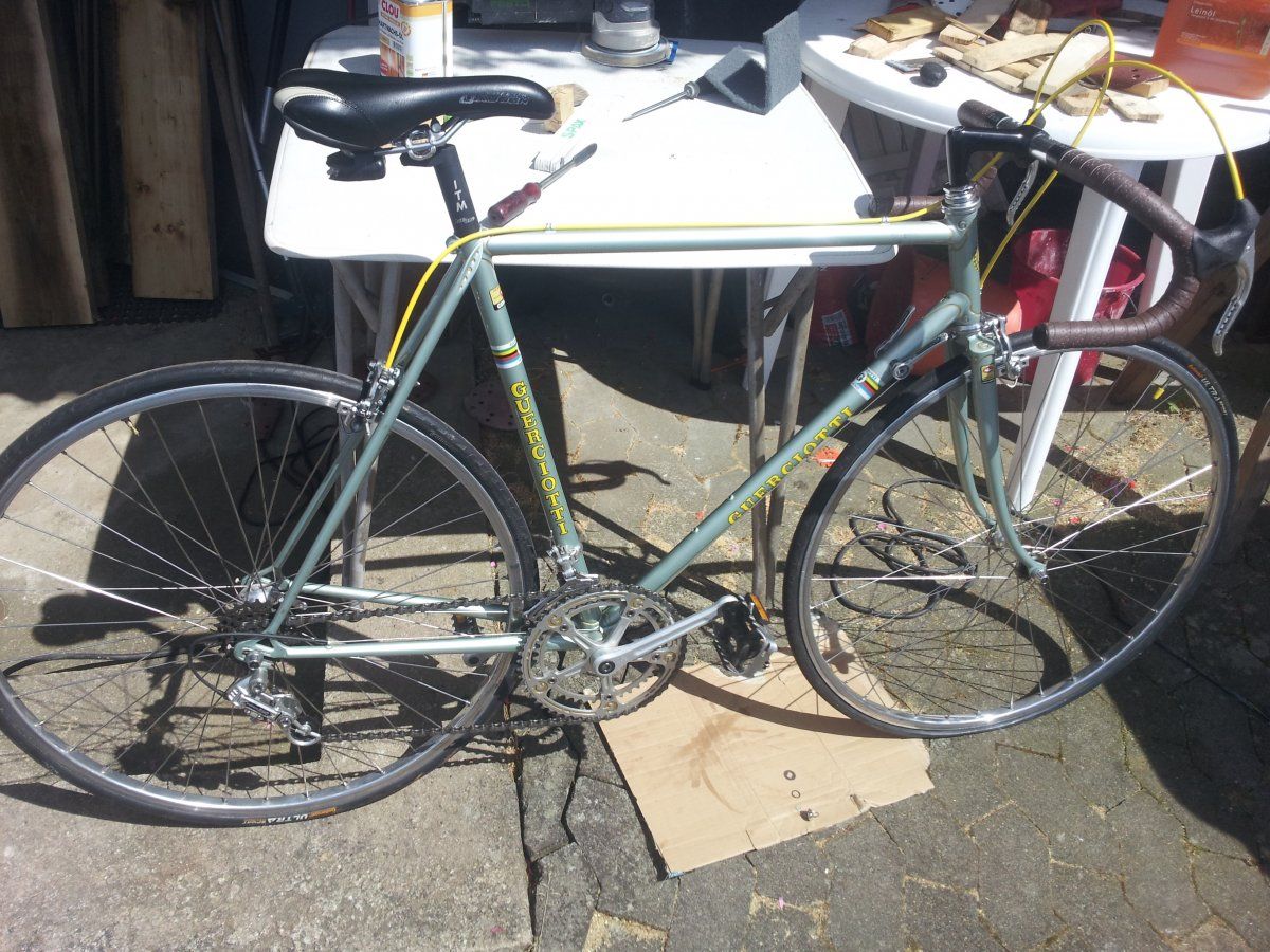

Kam mir doch bekannt vor ;-) Glückwunsch, sehr schönes Rahmenset !
Hab ich bei dir geholt oder? Echt Klasse Fahrräder hast du bei dir! Da hab ich nicht schlecht geschaut. Ja der Rahmen ist echt sehr schön, gefällt mir auch sehr gut. Wenn ich die Schaltung noch hinbekomme ist das Rad auch komplett einsatzbereit
Danke für die Auflistung der Teile! Das hilft mir schonmal sehr weiter!
