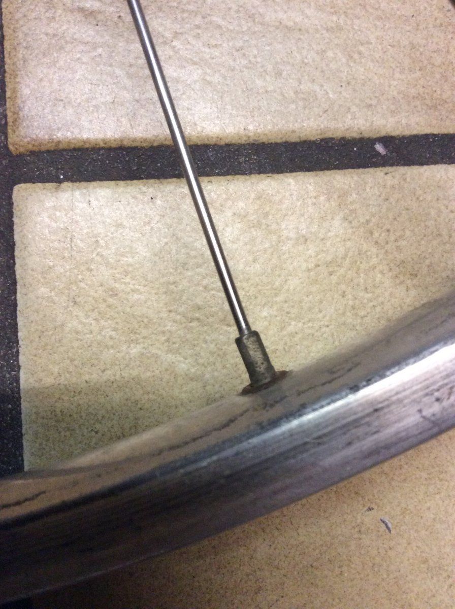

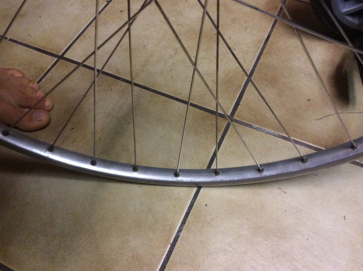

Das hier sind sie.

Das hier sind sie.
Wie bekom ich die Felgen der mavic Modul 3 wieder beneidenswert blank? Reicht da eine gängige Politur, ist das ok diese zu verwenden?
Um sie beneidenswert blank zu bekommen solltest du schon ausspeichen. Autosol ist dann eine gute Wahl. Für ein akzeptables Ergebnis kannst du Sidol Metallpolitur nehmen zunächst mit der Zahnbürste um besser an die ösen ranzukommen anschließend mit einem lappen

Das teuerste = Never Dull , das ist nichts weiter als mit Autopolitur getränkte Watte , hübsch verpackt und sauteuer verkauft ...:crash:
Aber es gibt schon deutliche Unterschiede in der Polierqualität. Z.B. zwischen Autosol und NevrDull.
NevrDull hat nen sehr geringen Schleifmittelanteil und eignet sich somit eher um bereits polierte Alu-Teile nachzupolieren oder für Chrom.
Wenn man matte und oxidiertes Alu wieder spiegelblank polieren will braucht es einfach nen höheren Schleifmittelanteil wie bei Autosol, Elsterglanz, etc.
Lackpolitur funktioniert nach meiner Erfahrung nur mäßig, allerdings eignet sich Hartwachs super um das Polierergebnis länger zu konservieren.
Mit billigen Chrompolituren aus'm Baumarkt hab ich bislang keine allzu guten Erfahrungen gemacht...
Never Dull ist nur für Metall !
Wie , Aluminium ist kein Metall , wie meinen ????
Oder sind das Holzfelgen oder von VEB Plaste und Elaste ????
Never Dull ist für alles was weicher ist als das Schleifmittel darin , sonst nichts .
Die "Polierqualität" ist einfach abhängig von der Körnung ,der Schärfe und dem prozentualen Anteil davon in der ( wie auch immer dargereichten ) Politur .
Und ja , in Never Dull ist der Anteil eher gering , in Chrompolitur und auch Sidol hoch , natürlich gibt es da Unterschiede , wie mit Schleifpapier halt auch .
In Autopolitur für " verwitterte Lacke " ist ebenfalls recht viel Poliermaterial/staub drin , das geht astrein , finde ich .

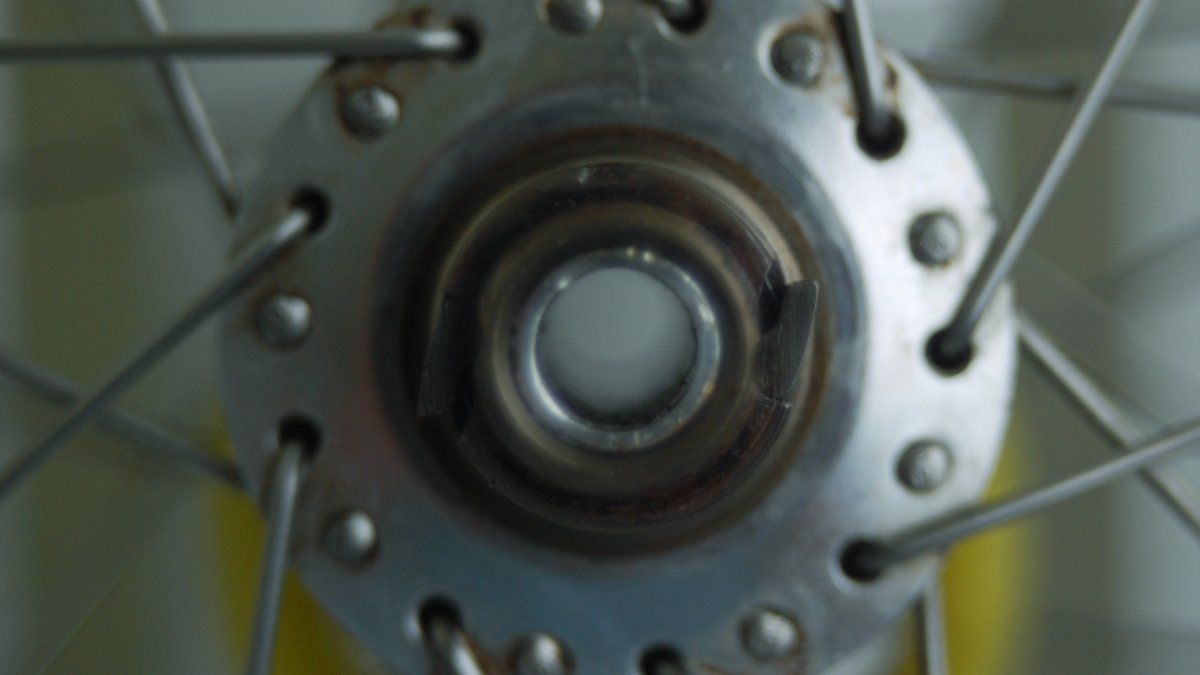

Hallo ,
dank der Anweisung habe ich jetzt den zweiten Sperrklinken wieder eingesetzt, mit Pinzette und Spitzzange in den verborgenen Federring eingeklemmt! Es hat eine Weile gedauert bis mich die Erleuchtung erreicht hat, aber immerhin!
Jetzt beginnt dann ersteinmal das Einsetzen der 36 Kugeln an der Nabenseite, für einen Filigrantechniker mit Zappelphilipp-Eigenschaften ein ideale Beschäftigung!
