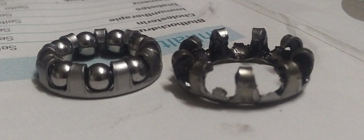

Fast vergessen, hier wollt ich noch einen Nachtrag schreiben, Thema war das knarzende Innenlager mit viel Spiel: http://www.rennrad-news.de/forum/th...eine-bastelfrage.92675/page-1920#post-3811158:
Das Problem war ein minderwertiger Kugelkäfig, welcher sich anscheinend schon leicht geweitet hatte und von mir wieder weiterverwendet worden ist.
Nun habe ich diesen Käfig draußen gelassen und dafür eine Kugel zusätzlich dazugegeben.
Bislang einwandfreies Fahren, kein Spiel und kein Klacken etc..

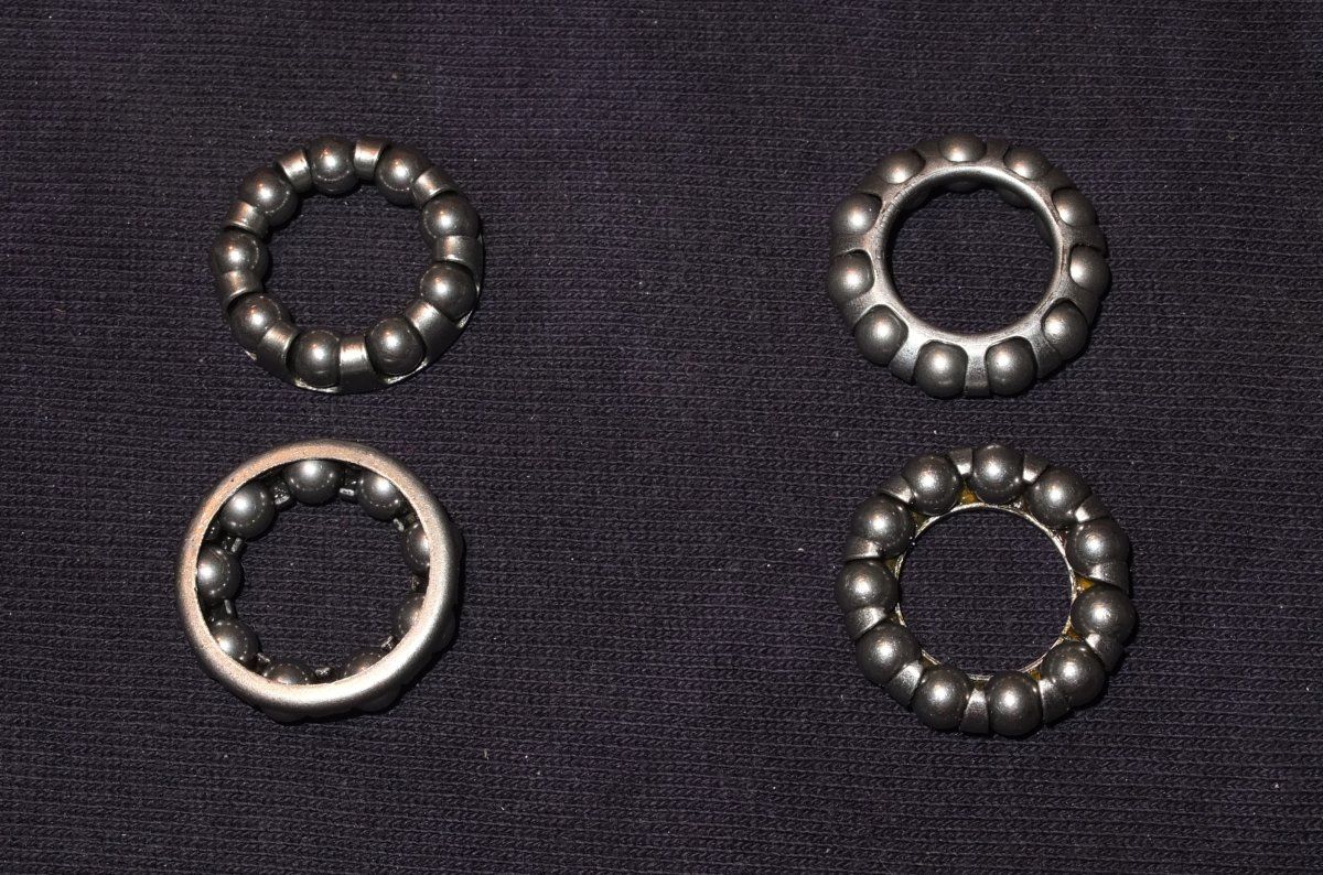

Der Kugelkäfig hat eigentlich gar keine Funktion , dient nur der Montagebeschleunigung beim komplettieren im Werk.
Weglassen , dann passen 11 Kugel rein ( also meist 2 mehr , da dein Käfig nur 9 Kugeln fasst )
Es gibt 2 Sorten Käfige , einmal dieses Billigteil mit nur 9 Kugeln ( das spart echt 2 Kugeln bei der Herstellung.. ) ,
aber auch welche die tatsächlich 11 Kugeln fassen ( Im Bild die beiden rechts ( von Campa oder im DA Lager))
Nachtrag :
Der Käfig ist keinerlei mechanischer Last ausgesetzt , ich sage mal entweder bist du auf den Käfig draufgetreten , oder der war mal falsch rum montiert ( Seitenverkehrt ! )

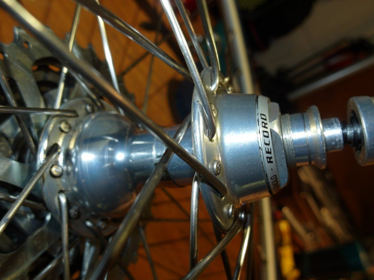

Kan mir bitte jemand sagen, wie man diese Nabe wartet? (läuft rauh):
Die "Kontermutter" mit dem Record Schriftzug ist ab, die Hülsen auf den Achsenden ebenfalls, aber die Achse rührt sich keinen Millimeter.
Sind da überhaupt Konuslager drin, oder handlet es sich um "Industrielager"?
Egal, was muss ich tun?
