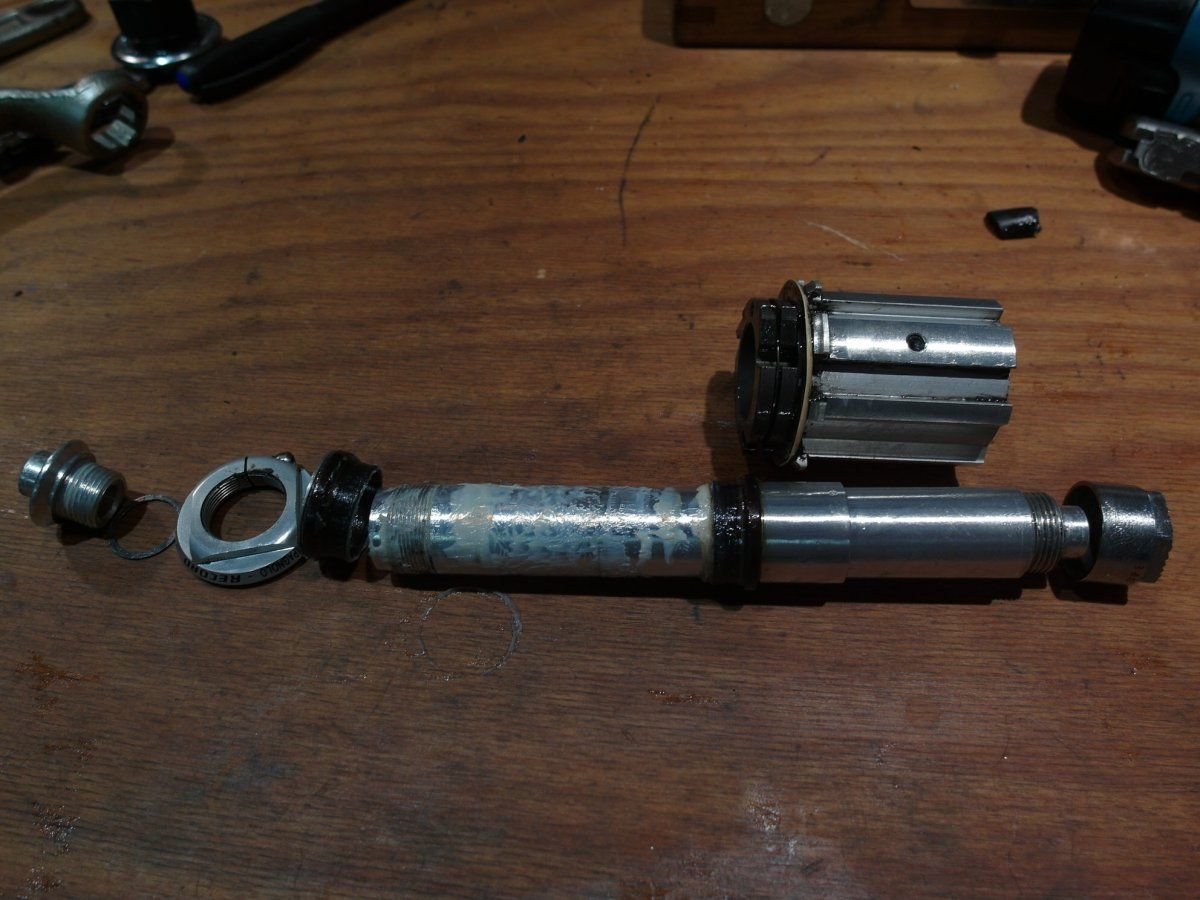

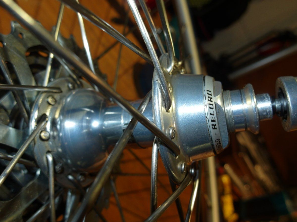

Kan mir bitte jemand sagen, wie man diese Nabe wartet? (läuft rauh):
Die "Kontermutter" mit dem Record Schriftzug ist ab, die Hülsen auf den Achsenden ebenfalls, aber die Achse rührt sich keinen Millimeter.
Sind da überhaupt Konuslager drin, oder handlet es sich um "Industrielager"?
Egal, was muss ich tun?
Danke & Gruß!
Da sind Rillenkugellager drin ( gern genannt Industrielager .... was wohl Handwerkslager sind ....:p )
Bei Konuslagerung hast du immer auf der Achse eine Kontermutter mit Schlüsselflächen , und die seh ich hier nicht .

Ich VERMUTE auch ein Industrielager.
Wie man die Achse abbekommt weiß ich auch nicht, bei verschiedenen Naben hatte ich in der Hohlachse einen Inbus gefunden mit dem die beiden Seiten gegeneinander verschraubt sind. Beim Öffnen wird die Achse in zwei Teile aufgeschraubt.
Keine Ahnung ob Campa das auch so macht.
Aber ich rufe mal den @Panchon hierher.
Ich vermute er weiß deutlich mehr als ich. ;)

...Bei Konuslagerung hast du immer auf der Achse eine Kontermutter mit Schlüsselflächen , und die seh ich hier nicht ....
Dann sieh Dir das Bild nochmal an.
Wo sind da keine "Schlüsselflächen" ?
Der Stellring rechts hat eine Madenschraube. Dort wird das Lagerspiel eingestellt.
Das klappt hervorragend.
Wenn die Nabe "rauh" läuft, ist eine Zerlegung mitunter gar nicht nötig:
Den Clip in der Nabenmitte lösen, mittels Fettpresse etwas Fett hineingeben
und das Lagerspiel neu einstellen.
Zerlegen kann man dann immer noch.
Ich habe diese Naben auch, mußte diese allerdings noch nie zerlegen.

Record und Chorus haben einstellbare Konuslager.
Eingestellt wird im eingebauten Zustand nach lösen der Feststellschraube per Konusschlüssel auf Schlüsselfläche.

... Die "Kontermutter" mit dem Record Schriftzug ist ab, die Hülsen auf den Achsenden ebenfalls, aber die Achse rührt sich keinen Millimeter.
Sind da überhaupt Konuslager drin, oder handlet es sich um "Industrielager"? ...
Kein Thema. Diese Naben sind meine Lieblingsnaben. Es sind Konuslager. Wenn wirklich alles weg ist, gibst du dem Achsstummel auf der Nichtantriebsseite einen festen Schlag (Gummihammer oder ähnliches). Dann geht die Achse raus. Bei Bedarf schreibst mir eine PN.
Außerdem bin ich auf alle Fälle für Aufmachen und alles Saubermachen. Das ist absolut easy inklusive hinterher Einstellen.
Viel Erfolg
Franz
Kein Thema. Diese Naben sind meine Lieblingsnaben. Es sind Konuslager. Wenn wirklich alles weg ist, gibst du dem Achsstummel auf der Nichtantriebsseite einen festen Schlag (Gummihammer oder ähnliches). Dann geht die Achse raus. Bei Bedarf schreibst mit eine PN.
Außerdem bin ich auf alle Fälle für Aufmachen und alles Saubermachen. Das ist absolut easy inklusive hinterner Einstellen.
Viel Erfolg
Franz

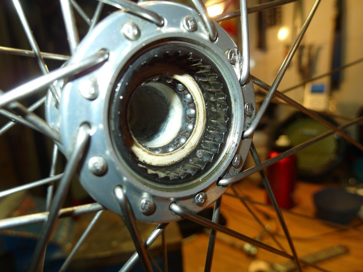

Merci mein Lieber,
genau so hats geklappt:
Hast Du noch nen Tipp, wie die Dichtungen beschädigungsfrei rausgehen?
Vielen Dank und schade nochmal wegen heute abend!
Ralf
... Hast Du noch nen Tipp, wie die Dichtungen beschädigungsfrei rausgehen?
Freut mich, daß es geklappt hat. Die Dichtungen gehen auch recht einfach raus. Einfach nur mit Mut. Du nimmst einen nicht zu schmalen Schraubenzieher oder etwas Stumpferes (ich nehm immer einen Schraubenzieher), setzt es von unten an und drückst bzw. hebelst die Dichtung raus. Das ist wirklich recht einfach.
Der Einbau der Dichtungen ist ein (klein) wenig heikler, denn sie verlaufen bzw. sind geklemmt in einer Vertiefung am oberen Rand der Lagerschalen (schau dir das an bzw. fühl es mit 'nem Fingernagel, wenn alles sauber ist). Da mußt du sie hinterher wieder sauber und rundherum reindrücken. Am einfachsten geht's, wenn man vor dem Einbau, wenn man noch was sieht und keine Teile im Weg sind, mal ein oder zwei Trokenübungen macht. Dann bekommt man das Gefühlt fürs richtige Eindrücken und für den richtigen Sitz.
Ja, schade mit heute abend. Ich muß aber saulange abreiten, weil ich am Vormittag beim Doktor bin und am Nachmittag in München einen beruflichen Termin hab. Hinterher muß ich dann die normale Arbeit erledigen. Aber wir treffen uns diesen Sommer schon noch mal!
Viel Spaß mit der Nabe und heut abend
Franz
P.S. Falls eine Lagerschale mal einen Schlag haben sollte, hätt' ich das passenden Austreib- und Einpreßwerkzeug.
