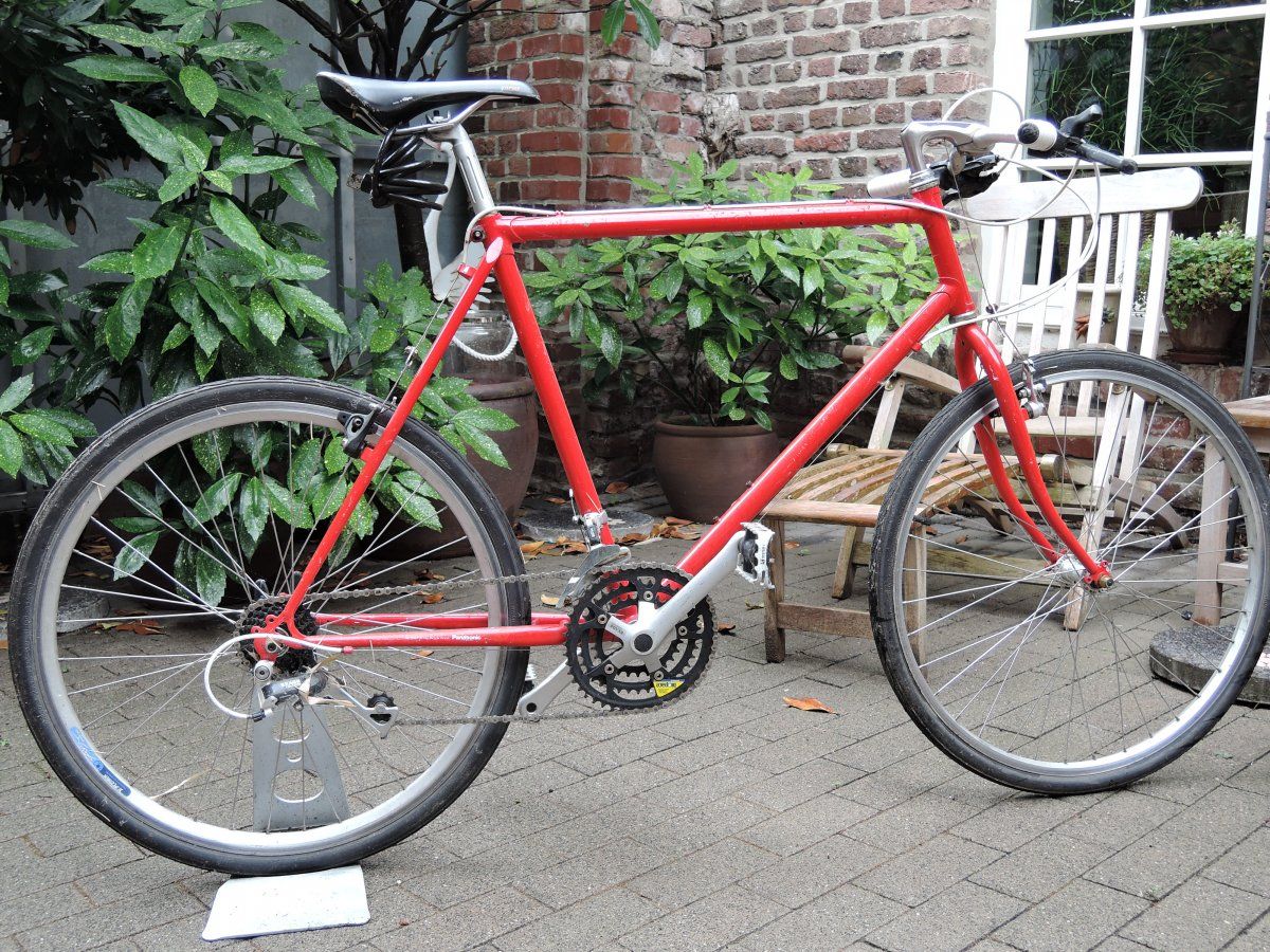

Zum Thema - ich hab hier noch ein altes Panasonic MTB (denke ein MC3500). Es dient zur Zeit als Stadtschlampe und ich dachte mir ich könnte da eine Randonneuse für kleine Touren (2-3 Tage) bauen. Das Teil wiegt so 13kg.
Soll ein Low-Budget Projekt werden. Bremsen, Schaltung, Sattel, Lenker, Vorbau und Gepäckträger würden aus dem Fundus noch getauscht bzw. montiert werden. Wäre das Teil als Basis sinnvoll, bzgl. Geo, Gewicht, 26er Bereifung?
Langfristig hätte ich lieber einen Crosser:) dafür. Aber der will erst noch gefunden werden.
Was meinen denn die Randonneure unter euch dazu.
Das ist eine ausgesprochen gute Idee :daumen: Alle Anlötteile (wahrscheinlich) vorhanden, brauchbare Bremsen montierbar, klassisches Aussehen mit horizontalem Oberrohr. Sowas ähnliches hab ich auch vor, muß nur erst die Sttelstütze raus kriegen... Soll bei mir allerdings eine Einkaufsgurke werden, mit Trainingsbügel.
Diese Rahmen haben zum Schutz der Kronjuwelen im Verhältnis zur Rahmenhöhe Mitte-Mitte meist ein recht langes Oberrohr. Als Kurzbeiner und für die Verwendung mit Trainingsbügel kommt mir das sehr entgegen. Wie das bei Dir aussieht, hängt latürnich von Dir ab :D Für Rennlenker müsste so ein Rahmen vielleicht "'ne Nummer kleiner" gewählt werden, aber lange Sattelstützen sind im MTB-Bereich ja Usus. Zum Fahrverhalten, das geht bei diesen Alteisen meist in RIchtung "unerschütterlicher Gradeauslauf"...
Gewicht, der Rahmen wird aus Tange Irnkwas oder vergleichbarer Qualität sein. Ist latürnich schwerer als ein RR-Rahmen aus Nobelgeröhr oder auch ein MTB-Rahmen aus Tange Prestige, finde ich aber immer noch erträglich.
Das vielleicht etwas höhere Gesamtgewicht wird beim Fahren durch die kleineren Laufräder wider kompensiert, was die Agilität angeht. Beim Fahren mit gleicher Geschwindigkeit kann ich auf dem MTB mit Rennradfahrern bis etwa 33...35 km/h gut mithalten, dann fahre ich durch die ungünstige Lenkerform praktisch gegen eine Wand. Und durch die Stollenreifen sind enge schnelle Kurven etwas schwammig, ohne Gelände-Einsatz wüürde ich andere Reifen wählen.

Rennlenker war nicht geplant, sollte auch einen Traningsbügel kriegen.
Und durch die Stollenreifen sind enge schnelle Kurven etwas schwammig, ohne Gelände-Einsatz würde ich andere Reifen wählen.
Hat jetzt schon schmale (26x1.25) Straßenreifen drauf. Würde evtl. aber noch auf Schwalbe CX (26x1.35) wechseln.
