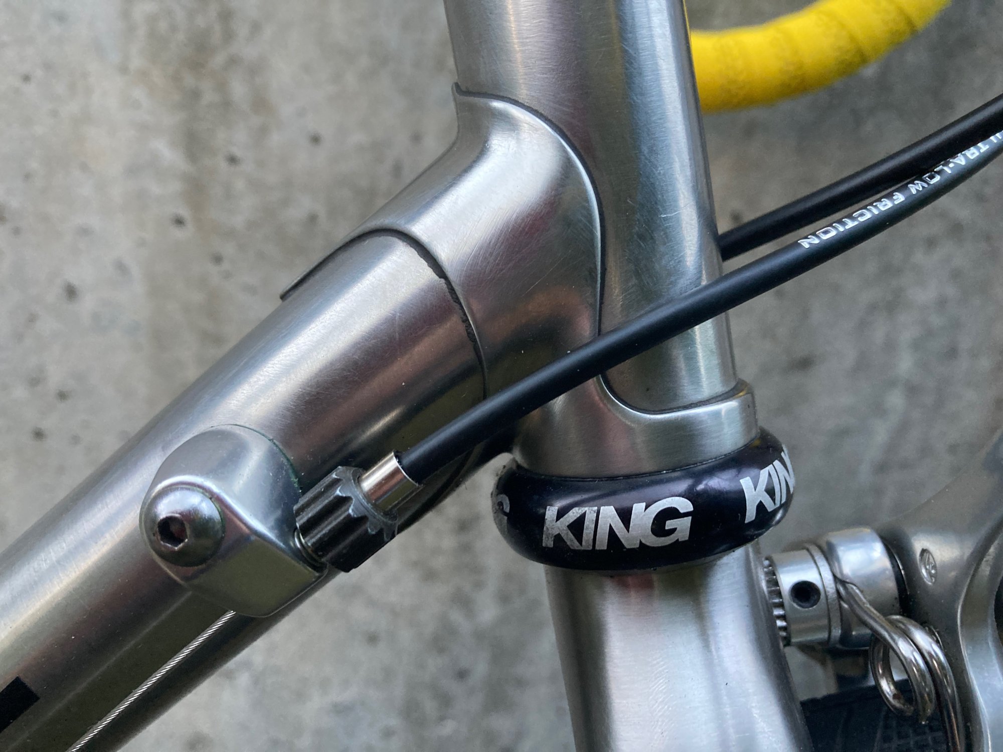

Über die Steuersätze von Chris King (mit deren Rillenkugellagern) kann man ja immer wieder nachlesen, dass diese ewig halten sollen.
Ob das tatsächlich so ist, kann ich Dir (zumindest aus eigener Erfahrung) nicht bestätigen (da ich solch ein Teil noch nie benutzt habe).
Allerdings kosten die ja auch nicht gerade wenig.
Als günstigere Alternative bietet sich ein Steuersatz mit Rollenlagern an (wie oben von mir beschrieben).
Wenn ein Steuersatz (zumindest von unten) nicht abgedichtet ist und im Alltag (bei jedem Wetter) genutzt wird, sollte man ihn wenigsten einmal jährlich öffnen, reinigen und frisch fetten.
Alles Esoterik. Die Lager sind Industrieware, wie sie auch überallanders eingesetzt werden kann.

Genau Chris King verkloppt einfach den gleichen Kram wie Tecora nur für den 8-fachen Preis...
Normale Billolager in schönen Farben :rolleyes:
Gutes Geschäsftskonzept und alle Kunden sind total blöde weil sie es noch nicht gecheckt haben...
Na schönen Dank auch. Wieder um eine Illusion ärmer 🥺
