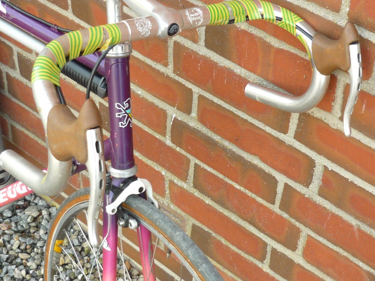

Grundsätzlich bekommt man mit low profile Cantis und flachem Querzug die größte Bremskraft. Bei klassischen, fast waagerechten macht die Querzugposition praktisch nichts aus. Und alles dazwischen ist irgendwo dazwischen. Ich habe am liebsten ein mittleres Profil, Querzugaufnahme vom Sockel aus etwa 30 Grad nach oben und möglichst flacher Querzug. Bremst brutal, ohne ständig nachstellen zu müssen. Ich habe bspw die hier mit Tektro Hebeln in Betrieb:
Ich sehe sie richtig leiden, die Bolzen auf den Bremsbelägen. Kein Wunder, dass das Seildreieck so krank aussieht. Ich stelle die immer so ein, dass sie möglichst kurz geklemmt werden.
Kann man hier grad so erkennen:
Die bremsen nicht brutal sondern ganz gut dosierbar; mein Fimmel mit original hat mich verleitet, die alten Zughüllen in Regenwurmoptik zu verwenden, aber die werde ich wohl doch noch mal gegen was modernes austauschen... Die alten sind trotz NOS einfach schlecht, rubbelig. Jedenfalls hinten, wegen der langen Hülle.
Könnte auch als Gegenentwurf zu Deiner Methode herhalten:).

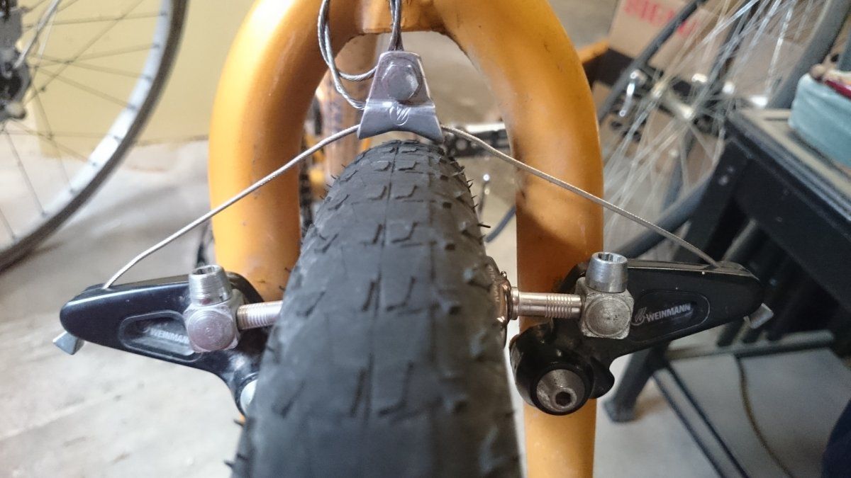

Naja, bei den oben gezeigten hätte ich dafür andere Querzüge oder breitere Felgen gebraucht, das wäre nicht einfach gewesen. Mit den originalen Querzügen und ganz reingeschobenen Belägen müsste ich in die Griffe langen wie'n Bauer um überhaupt nennenswerte Bremsleistung zu erzeugen. Alles eine Frage der geometrischen Verhältnisse am Rad. ;)
Ich erwarte von Cantis eine den V-Brakes ebenbürtige Bremsleistung und stelle sie entsprechend ein.
Müsste? Hast Du es probiert? Platz nach oben wäre doch da.
Ja. Und rechnerisch nachvollzogen habe ich es auch. Isso. Nur mit kürzerem Querzug machbar.
V Brake Bremsleistung wirst du nie erreichen
Klar geht das. Ist bloß mühsam einzustellen und man muss erstmal wissen, wie man überhaupt das Maximum herausholt: In dieser Grafik muss B möglichst lang werden. Bzw. Den eigenen Vorlieben entsprechend eingestellt. B ist proportional zur Bremskraft bei gegebener Handkraft.

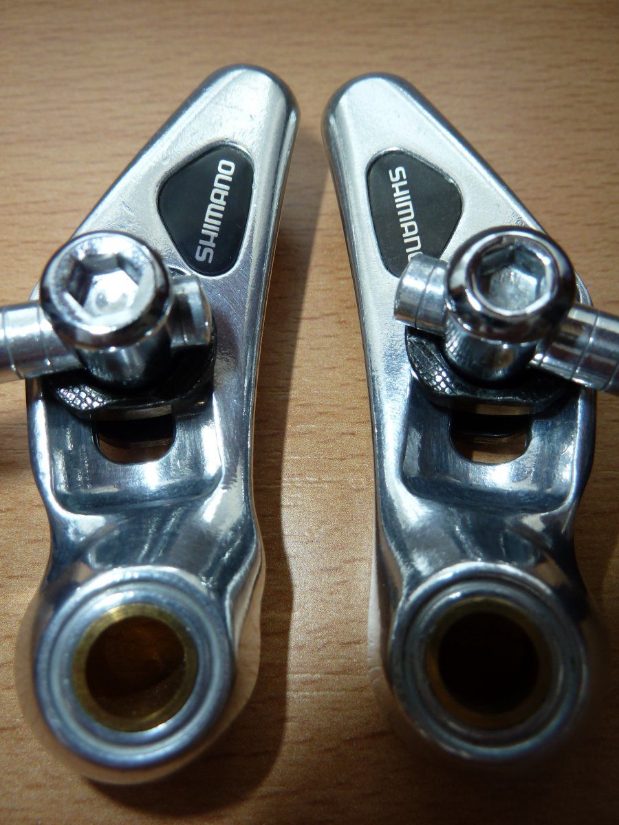

Die besten Erfahrungen habe ich mit den alten, mittelbreiten Cantis gemacht, Shimano BR-MT60 oder ähnliche. Die Bremsen ordentlich und brauchen kein allzu flaches Seildreieck, das bei Belagverschleiß nicht lange flach bleibt.

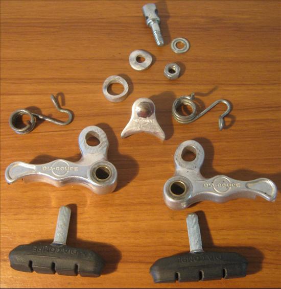

Ich habe noch Dia Compe 980 über, Bild ist erstmal von velobase:
Und diese Hebel, ebenfalls Dia Compe:
p1070356-jpg.355026
Sind hier nur zu Probefahrten montiert, passende CLB's sind mittlerweile eingetroffen.

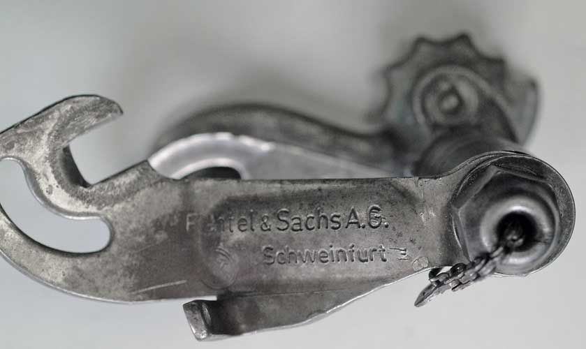

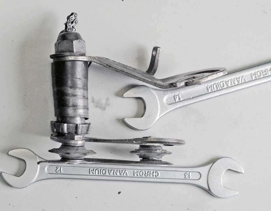

Mit so altem Zeugs kenn ich mich ja nicht aus aber der erste Gedanke war übel gestürzt oder kräftig gegengetreten. Der Schaltkäfig sollte wohl auch ein wenig gerader aussehen...
Der Schaltkäfig dürfte auch leicht zu richten sien. Der Teil der ans Ausfallende geschraubt wird ist jedoch so massiv, das ist das Ausfallende meines Victoria zierlich dagegen. Daß das bei einem Sturz verbiegt, scheint mir nahezu unmöglich.
