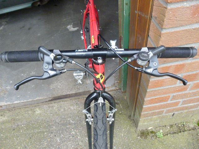

Darüber habe ich mir keine Gedanken gemacht und einfach das Kabelset:
an dem Rädchen verbaut:
(auch Spitzhöcker Ergos)
Funktioniert unauffällig gut.
