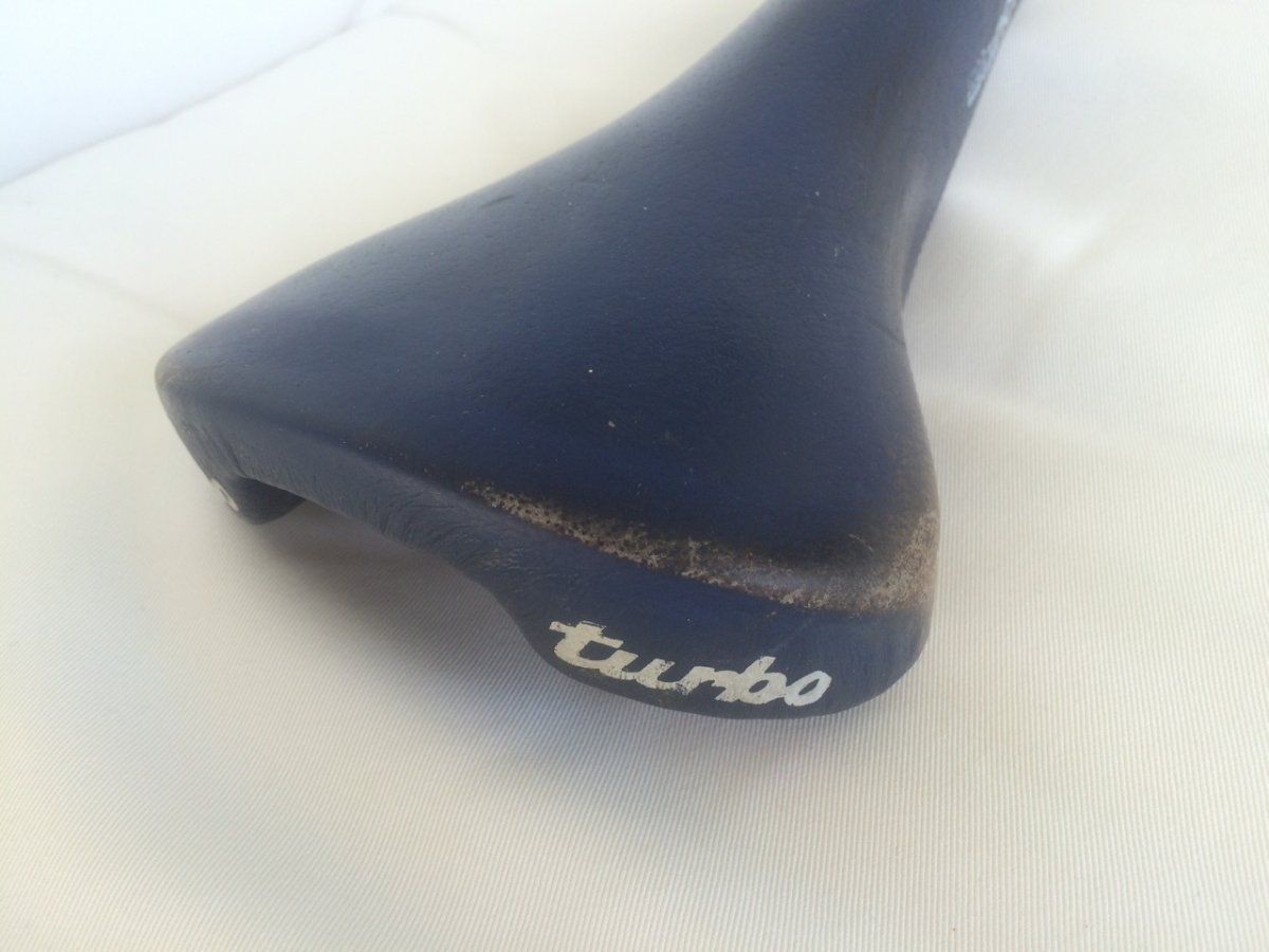

Habe einen eigentlich noch ganz guten dunkelblauen Turbo. Hinten ist er allerdings etwas farblos geworden. Ist aber nicht durchgescheuert, da ist nur die Farbe ab wie es scheint.
Kann man das mit Lederfarbe evtl. etwas nachfärben?

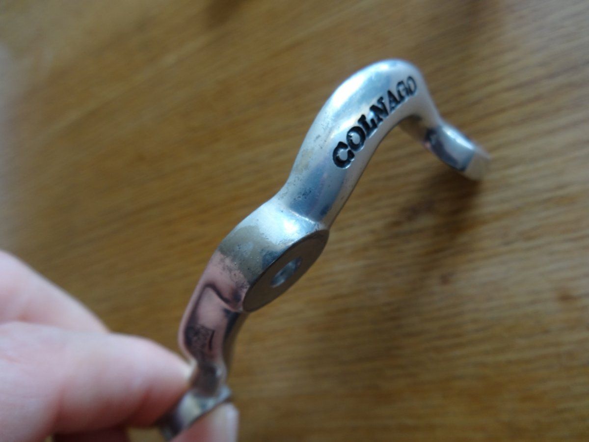

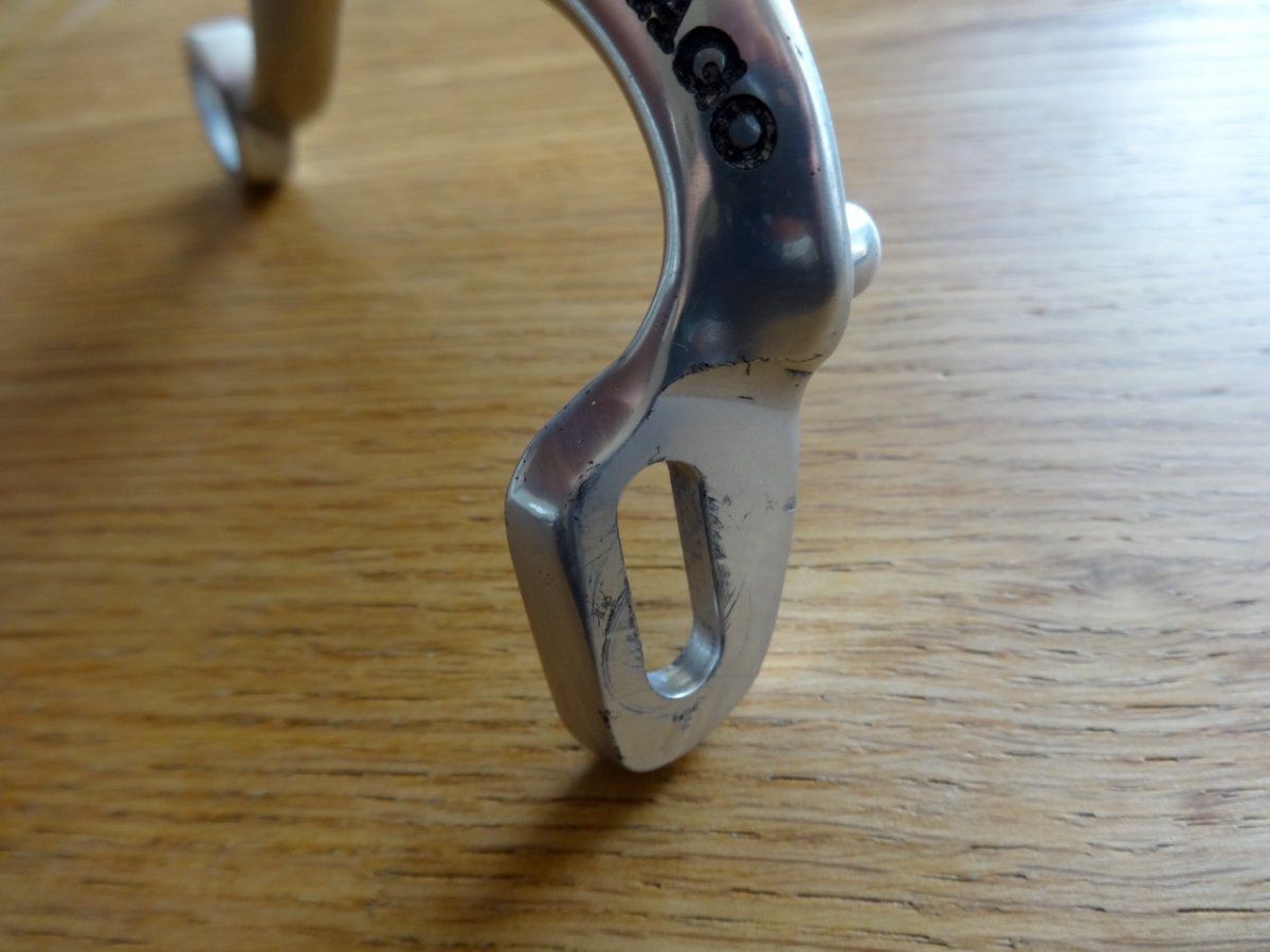

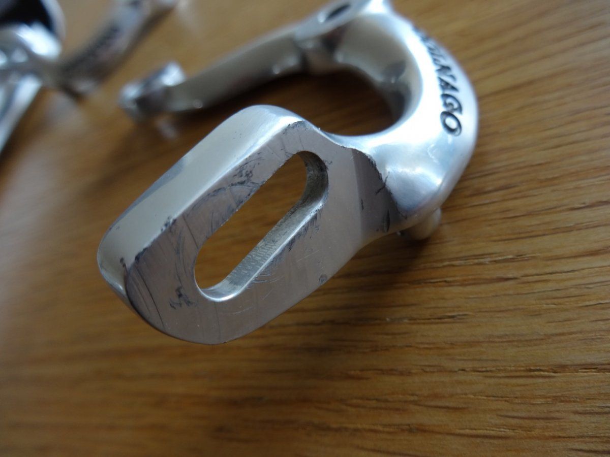

Was macht man denn mit so zerkratzten Armen? Bei dem zweiten ist das Eloxal leider schon etwas ab.
  • Alles Schleifen und dezent polieren?
  • Alles Schleifen und neu eloxieren lassen?
  • Partiell schleifen und polieren?
  • Gar nix?
Würde die beiden Arme gerne an einen Satz schöne Bremskörper montieren die hier noch herumliegen. Das fällt aber auf, wenn alles an denen tiptop ist, nur die beiden Arme nicht. :rolleyes:
Da geht m.E. nur kpl. enteloxieren und dann polieren .
Partiell polieren ergibt immer einen Farbkontrast , Das Eloxal sieht eben anders aus als das Grundmaterial und den Unterschied siehst du immer .. , ich auch ...:mad:
Pass beim polieren auf , das du nicht die Kanten so verrundest , das sieht auch nicht aus ...
Ich möchte nur vermeiden nachher spiegelnde Arme an den Bremsen zu haben :p
Mit Partiell meinte ich, dass man quasi nur die Fläche der Bremsschuh-Aufnahme schleift und poliert. Dürfte vielleicht nicht so auffallen. Bei dem mittig fehlenden Eloxal geht das natürlich nicht.
Mit den Ecken hast Du recht. Das ist gar nicht so einfach, die wieder schön kantig hinzubekommen. Abgerundet sieht dann auch doof aus.
Ich habe kürzlich mal schwarze Lederfarbe ausprobiert, das Resultat hat mir gefallen. Ich stelle es mir nur schwierig vor, Deinen Farbton zu treffen.
