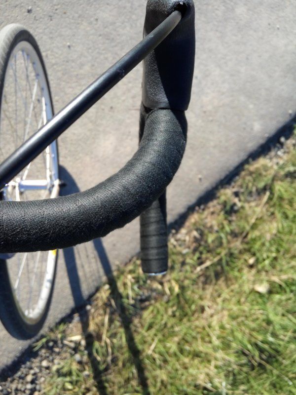

Ich hätte da auch mal was:
Ein 3ttt competizione Lenker. Wenn ich da die Bremshebel so anbaue wie ich es bei Schremshebeln mache (Spitze des Bremshebels auf einer Linie mit Unterkante Lenker) kann ich den in Bremsgriffhaltung überhaupt nicht richtig greifen. Totaler Denkfehler meinerseits oder muß ich noch ein wneig über klassische Lenker lernen?
Ok, nach welcher Lenkerbauform suche ich dann? :)
du suchst keine andere Lenkerform, du musst lernen zu leiden. Das machte den Radsport früher so groß. Wer also alte Rennräder fahren will, muss leiden. Du musst Handgelenksschmerzen bekommen, weil du den Lenker nicht richtig greifen kannst, Muskelkater in den Unterarmen, weil du beim Bremsen zupacken musst, offene Stellen im Sitzbereich, weil die alten Sättel sich Scheiße saßen, brennende Sohlen, da die alten Schuhe nicht ergonomisch geformt waren. Wenn du jetzt denkst, ok, dass ist nichts für mich, melde dich lieber gleich hier ab. ;)

Wenn ich mich nur mit italienischen oder französischen Rahmen rumärgern müsste die keine Langbeiner-Geo können und alle zu klein sind wäre das ein guter Rat ;)
Aber vielleicht kann man das mit den Lenkern und der Biegung vor dem Bremsgriff ja auch ein wenig sachlicher diskutieren?

Typische Thurau Lenkerhaltung. Natuerlich ist das auf langen Strecken nicht ueberragend komfortabel. Bei wenig Ueberhoehung geht das aber ganz gut. So'n Mittelding zwischen "auflegen" und "greifen" - ich mag das eigentlich sehr gern.
Du must nach Lenkern gucken, die moeglichst wenig schraeg nach vorne abfallen und einen moeglichst grossen Radius an der ersten Biegung (vom Vorbau aus) haben.
