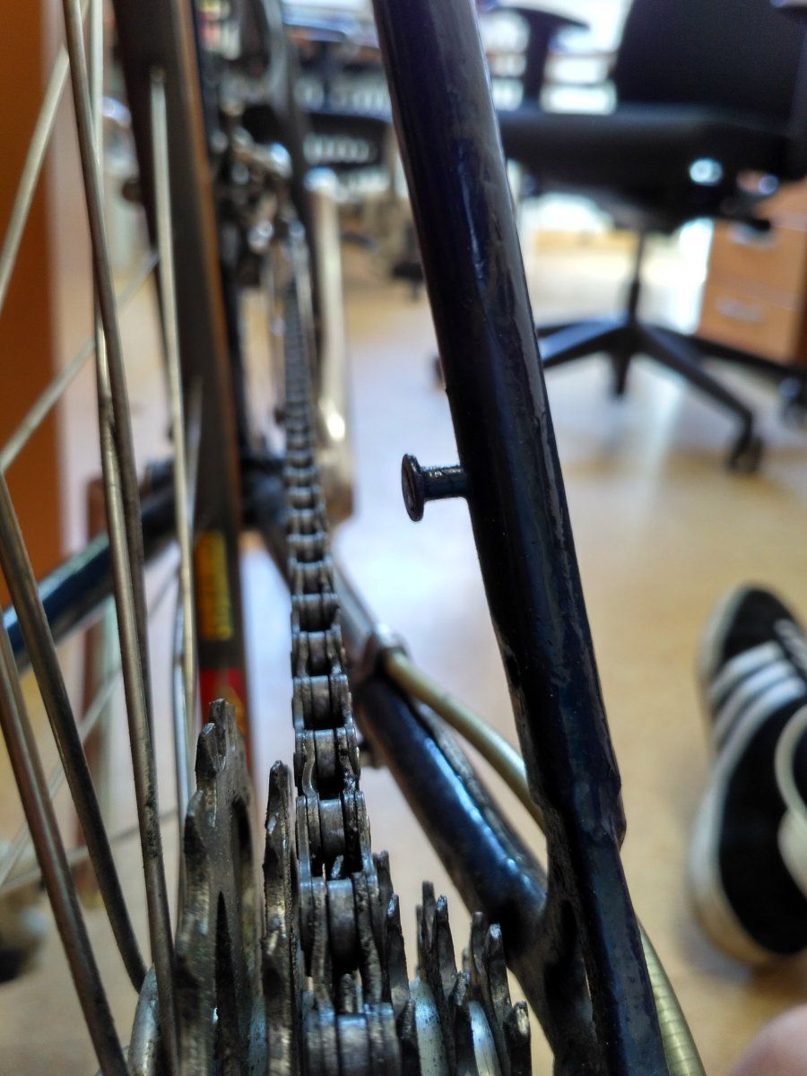

Da meine Frau für den anstehenden Alpentrip eine andere Übersetzung möchte, von aktuell 11/28 auf 11/32 habe ich eine Frage zum Schaltwerk. Verbaut ist Ultegra RD6800SS. Shimano sagt für 11/32 braucht es Longcage, also 6800 GS.
Kann man nur den Käfig wechseln oder brauchts das komplette Schaltwerk neu?
SS schafft keine 32 Z es ist einfacher ein komplettes GS Schaltwerk aufzutreiben als nur ein GS käfig
würde einfach ein günstiges Modell aus ner anderen Serie für die Klettertour besorgen
Hast du das probiert? Mit diesem Schaltwerk? Ich habe ja nur ein Santé mit max. 34z in Betrieb...
@steelbike steck doch erstmal die Kassette auf, wickel eine passende Kette drum (groß - groß ohne Schaltwerk plus 2 Glieder) und schau, ob's geht oder das obere Schaltröllchen aufs Ritzel kommt (B - Schraube einstellen nicht vergessen!). Wenn es nicht reicht kannst du das Schaltwerk immernoch wechseln, kaputt geht durch den Versuch nichts.
