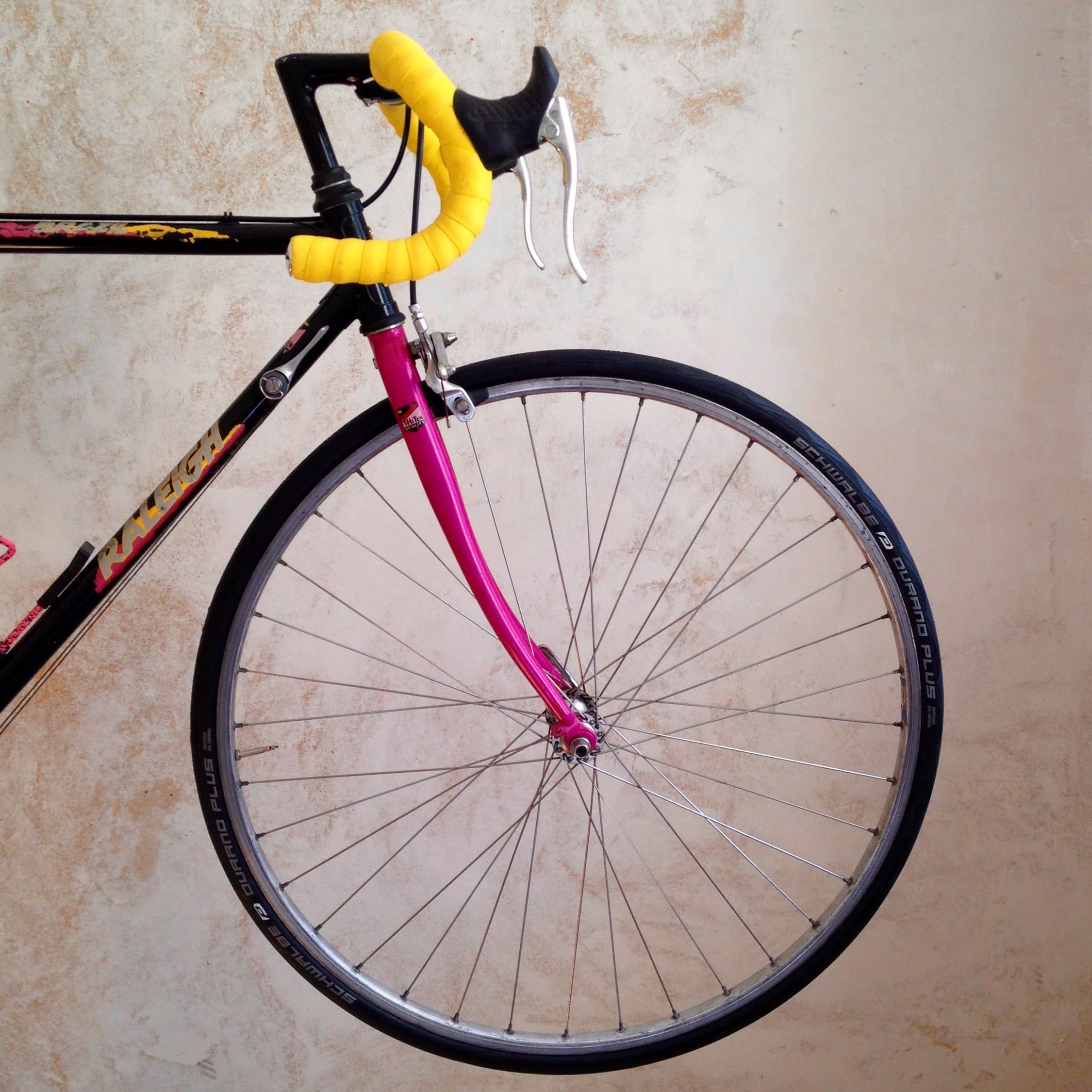

Kurze Frage zur Lenkermontage:
1. Lenkerenden horizontal (etwa so wie auf dem Foto)
2. Obere Griffzone horizontal (und Bremsgriffe entsprechend umbauen)
3. irgendwas dazwischen ?
Habe leider keine ähnliche Lenkerform gefunden bei meiner Netzsuche..
Danke!
