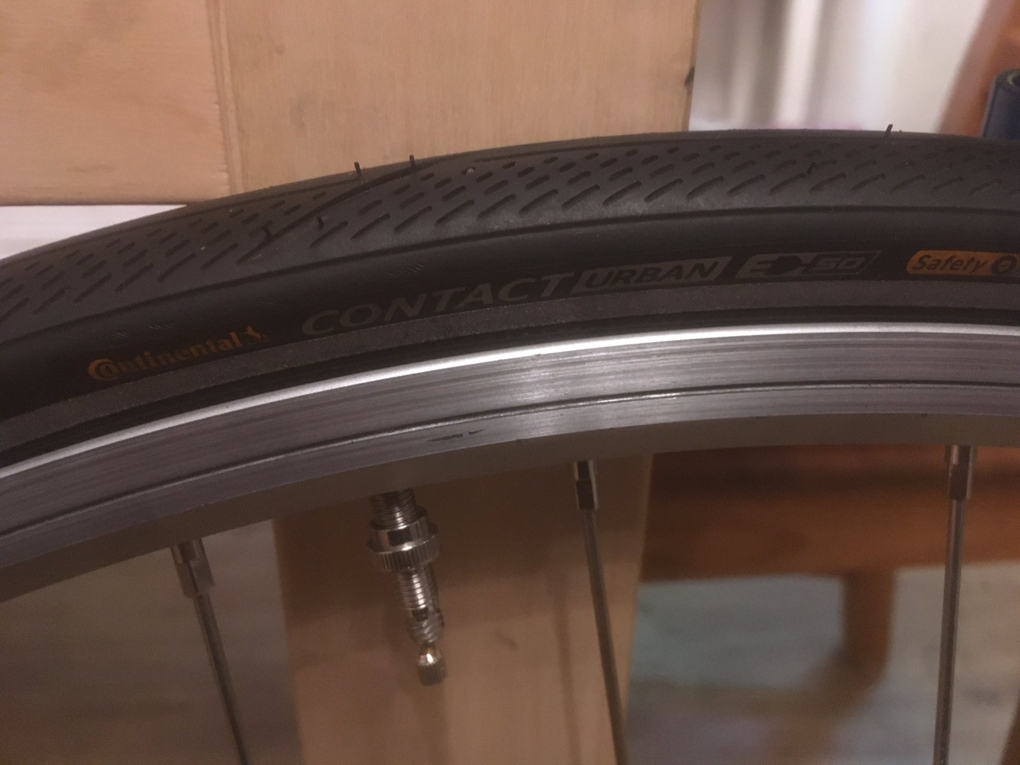

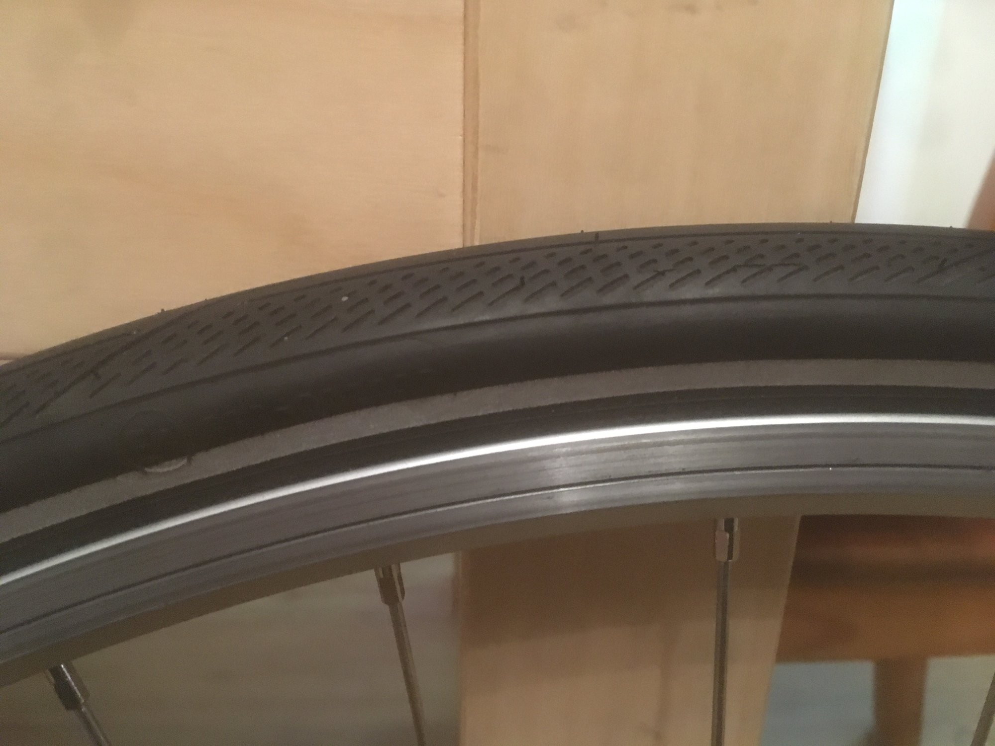

Ist da auch von innen nichts eingefräst?Weiß jemand vielleicht, was mit dem "safety label" der Ryde Andra gemeint ist? Ich kann keinen eingefrästen Verschleißindikator finden auf meiner Felge oder auf Bildern im Netz. Glaube eigentlich nicht, dass die Felge schon soweit runter ist. Ist es die Erinnerung daran, das Dickenmessgerät zu verwenden?
An der Bremsflanke befindet sich evtl. eine Rille...Die Safety Line...https://radreise-forum.de/topics/228718Weiß jemand vielleicht, was mit dem "safety label" der Ryde Andra gemeint ist? Ich kann keinen eingefrästen Verschleißindikator finden auf meiner Felge oder auf Bildern im Netz. Glaube eigentlich nicht, dass die Felge schon soweit runter ist. Ist es die Erinnerung daran, das Dickenmessgerät zu verwenden?
Es gibt Rillen die die man nicht von Außen und Innen sieht. Die kommen erst bei durchgebremster Felge zum Vorschein.Weiß jemand vielleicht, was mit dem "safety label" der Ryde Andra gemeint ist? Ich kann keinen eingefrästen Verschleißindikator finden auf meiner Felge oder auf Bildern im Netz. Glaube eigentlich nicht, dass die Felge schon soweit runter ist. Ist es die Erinnerung daran, das Dickenmessgerät zu verwenden?

"safety label"
https://www.velomobilforum.de/forum...-erst-mit-der-zeit-kann-das-sein.64890/page-2Weiß jemand vielleicht, was mit dem "safety label" der Ryde Andra gemeint ist? Ich kann keinen eingefrästen Verschleißindikator finden auf meiner Felge oder auf Bildern im Netz. Glaube eigentlich nicht, dass die Felge schon soweit runter ist. Ist es die Erinnerung daran, das Dickenmessgerät zu verwenden?

Mit dem Bild aus dem Velomobilforum hab ich dann auch die Querschnittszeichnung verstanden. Wird ja vom Hersteller nicht gerade explizit kommuniziert. Vielen Dank Euch!https://www.velomobilforum.de/forum...-erst-mit-der-zeit-kann-das-sein.64890/page-2
Da im Link sind Bilder, die das gut zeigen.
