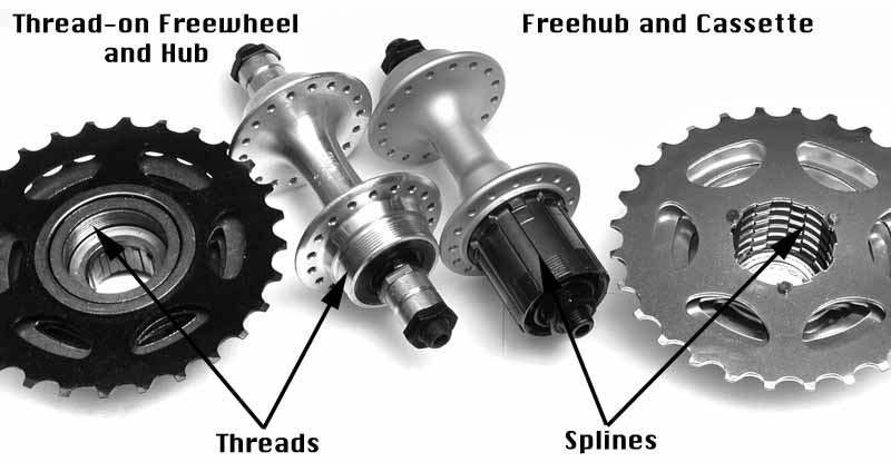

Das geht überhaupt nicht!
Die Nabe ist eine sog. Kassettennabe in der der Freilauf, wie man ihn dort sehen kann, integirert. DAs, was Du hast, ist ein Schraubkranz, dessen Freilauf unter den Ritzeln steckt. Dieser, bzw, der ganze Kranz wird auf eine Schraubkranznabe, die anstelle des Freilaufes nur ein Gewinde hat montiert.
Jetzt war ich inzwischen der Dritte, jetzt sollte das aber auch klar sein.
Onkel Sheldon hat eins:
Ach Mist :crash::p
Danke euch. Dreimal erklären hat geholfen:daumen:
Heißt das dann, ich kann eine von den neueren Kassetten mit z.B. HG Ritzeln auf diesen Freilauf an der Felge dranklatschen?
Edit: muss mal, wenn ich mehr Zeit hab, den Onkel Sheldon durchstöbern. Kannte ich noch gar nicht.
Es geht schon, dass UG Abschlussgewinde entspricht dem BSA Schraubkranzgewinde, man Kann den Schraubkranz also auf das Ende des Freilaufs der Nabe schrauben. Ist bloß sinnlos, weil sich das Konstrukt nicht im Rahmen montieren und benutzen lässt.
Vielleicht die nützlichere Information: Durch diese Gleichheit kann man Bahnritzel oder deren Lockringe als Abschluss(ritzel) für die befeilte HG Kassette benutzen. Und das BSA Tretlagergewinde der linken Seite ist ebenfalls identisch, sodass auch ein Tretlager - Konterring als Abschluss funktioniert.
Doppelmist! :D:D Ja stimmt, das hatte ich auch noch übersehen. Hmm, also entweder UG Kassette suchen oder HG kaufen und rumfeilen..
Ok, also das bisherige Abschlussritzel von meinem DA Schraubkranz passt demnach nicht, da zu groß vom Gewinde? Steh grad bissl auf dem Schlauch.
Hätte es sonst mal mit einer 14-28 7s HG Kassette (6fach find ich nicht) versucht und die letzten Ritzel getauscht.
BSA Tretlagerkonterring hab ich aber auch noch da, wenns ist.
