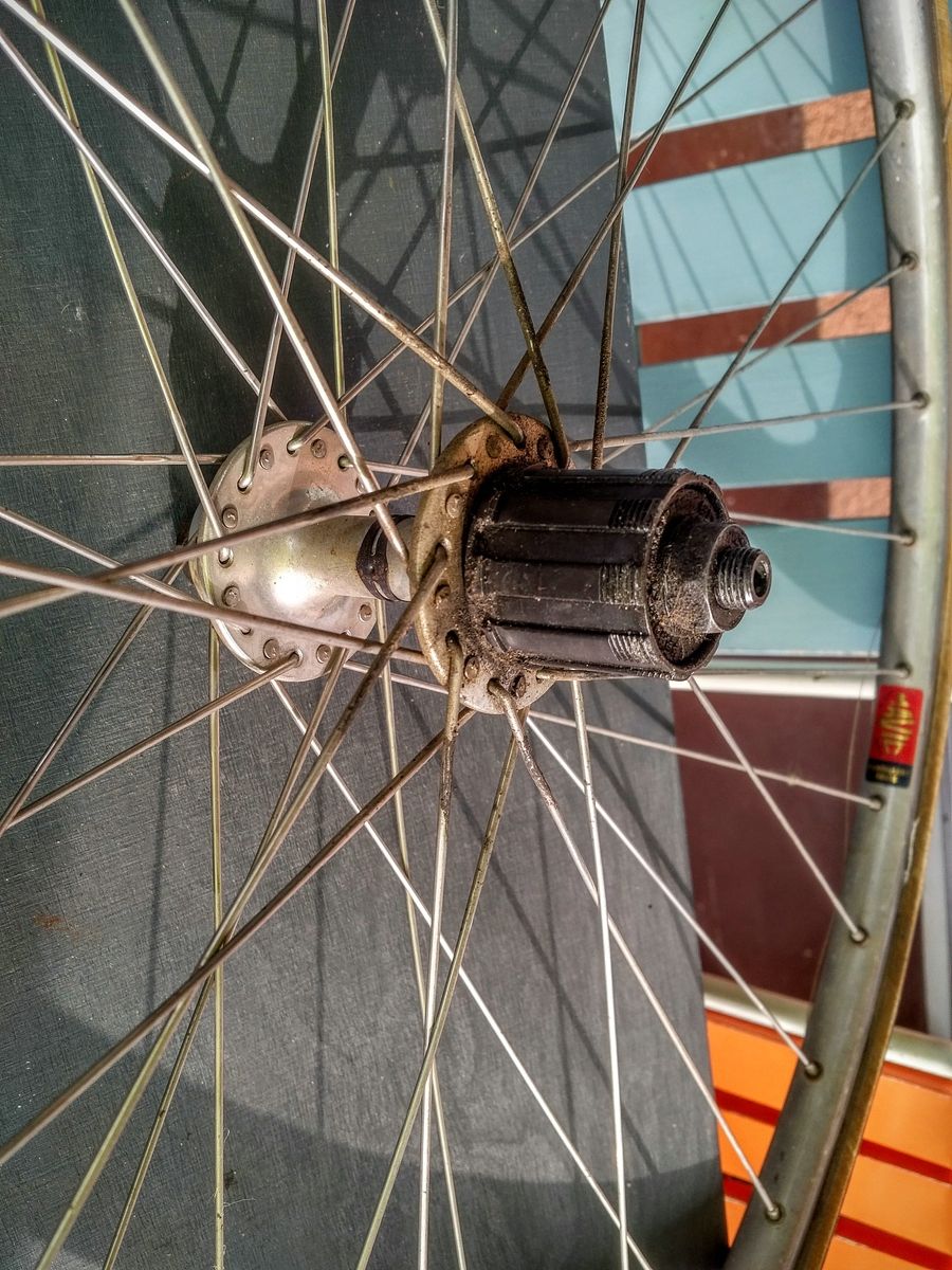

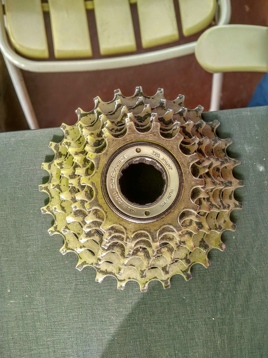

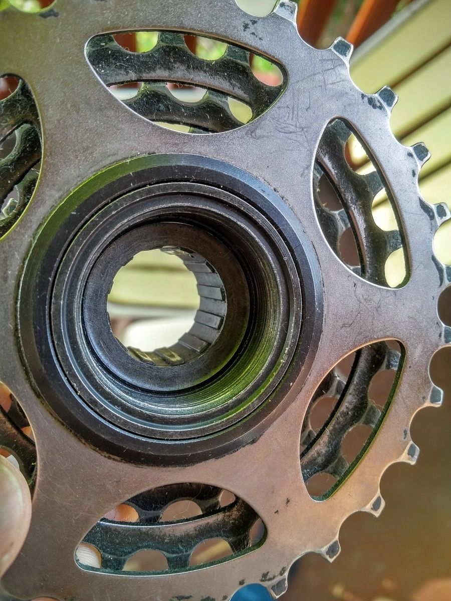

Hallöle, wie bekomme ich die beiden kompatibel? Freilauf an der Nabe hat 9 Nasen, der Freilauf am Schraubkranz 12 Nasen. Würde gerne den Freilauf vom Kranz an die Nabe bringen und möchte nichts kaputtmachen. Einfach abziehen (gesteckt) oder muss die Nabe zerlegt werden?.
Vielen Dank schonmal

Inkompatibel
Nabe ist eine Kassettennabe und der Kranz ist ein Schraubkranz für Naben mit Gewinde.

Wie bekomme ich die beiden kompatibel? Freilauf an der Nabe hat 9 Nasen, der Freilauf am Schraubkranz 12 Nasen. Würde gerne den Freilauf vom Kranz an die Nabe bringen und möchte nichts kaputtmachen. Einfach abziehen (gesteckt) oder muss die Nabe zerlegt werden?.
Anhang anzeigen 376734 Anhang anzeigen 376735 Anhang anzeigen 376736
Garnicht!
Das ist eine Kassettennabe, auf die passen nur Kassetten/Kassettenritzel.
Der schraubkranz braucht eine Nabe mit Gewinde auf das der Kranz draufgeschraubt wird.
