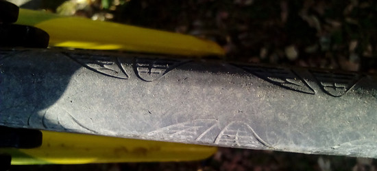

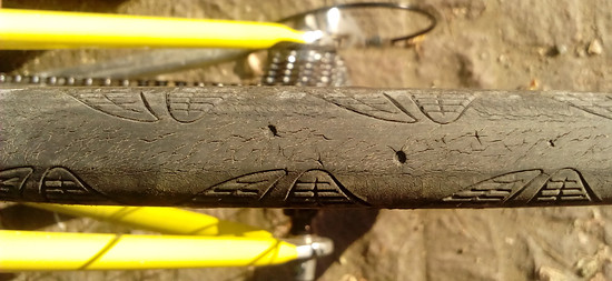

Moinsens,
habe heute, mit Erschrecken, festgestellt das mein hinterer GP4000 oberflächliche Risse bekommen hat:
Und nein er ist noch nicht verschlissen:
Ach ja, der Reifen vorne schaut noch super aus:
Was ist da passiert und (fast) noch wichtiger, was mache ich nun?
Bin eigentlich geneigt es zu ignorieren und einfach weiter zu fahren.
Hat jemand von Euch Erfahrung mit diesen Contis und schon mal was Ähnliches gesehen?

man hört ja immer wieder von kulanter abwicklung, ich würde den einschicken, wenn er noch nicht zu alt ist - hab aber auch keine ahnung, wie sich das produktionsdatum ablesen lässt.
die risse sind ideal , um kleinste bröckchen einzusammeln - von daher wäre der test, wie gut der darunterliegende pannenschutz ist, auch interessant.:D
ich persönlich teste aber lieber andere dinge...

Moinsens,
Letztens ähnliches mit meinen 4Season erlebt. Conti ist wirklich sehr kulant. E-Mail schreiben, Reifen einschicken und einen neuen bekommen. Bei mir gabs zwar einiges Hin&Her, weil sie erst eine falsche Größe als Ersatz schickten, aber das wurde auch alles nett und schnell geklärt.
