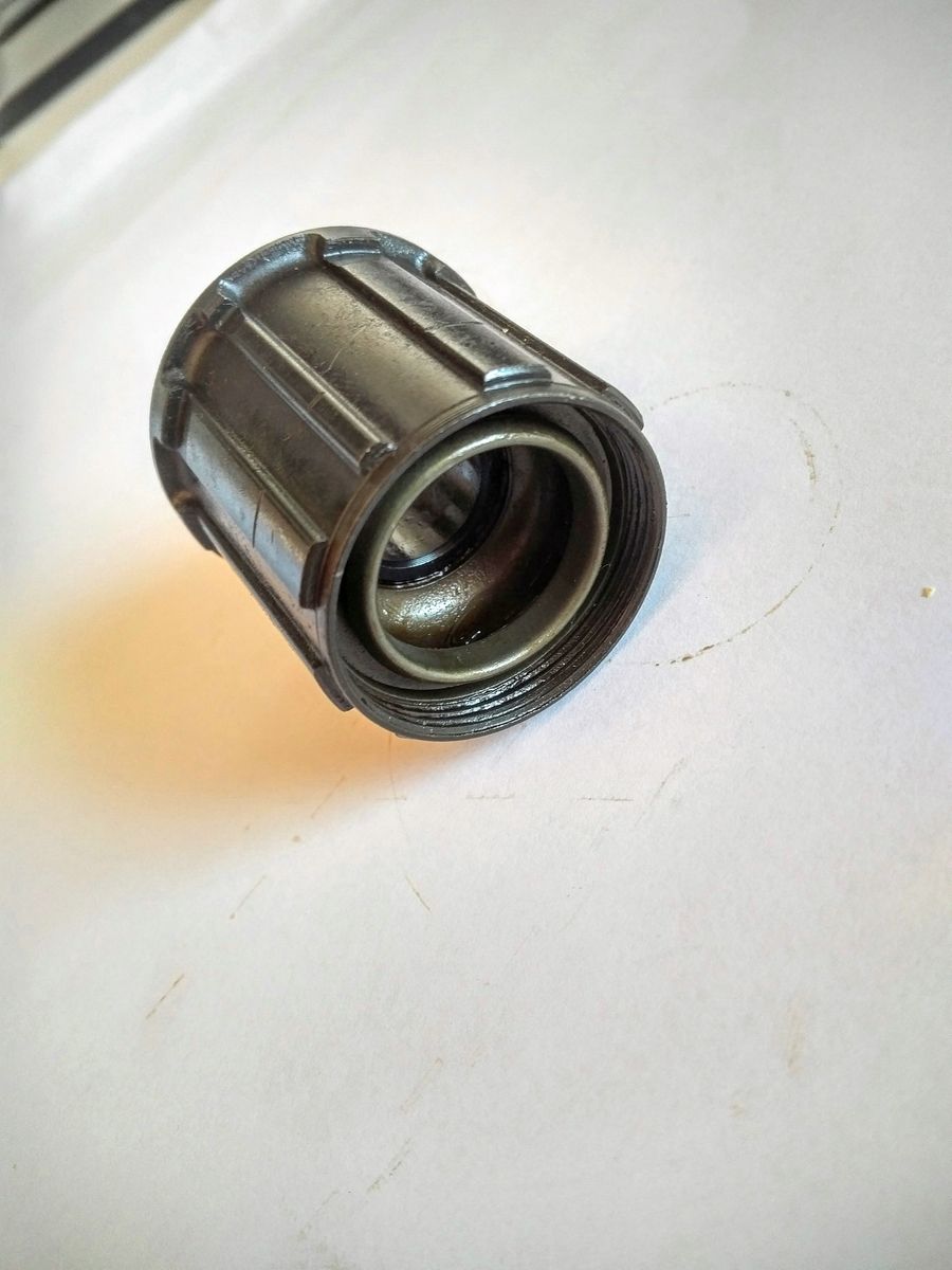

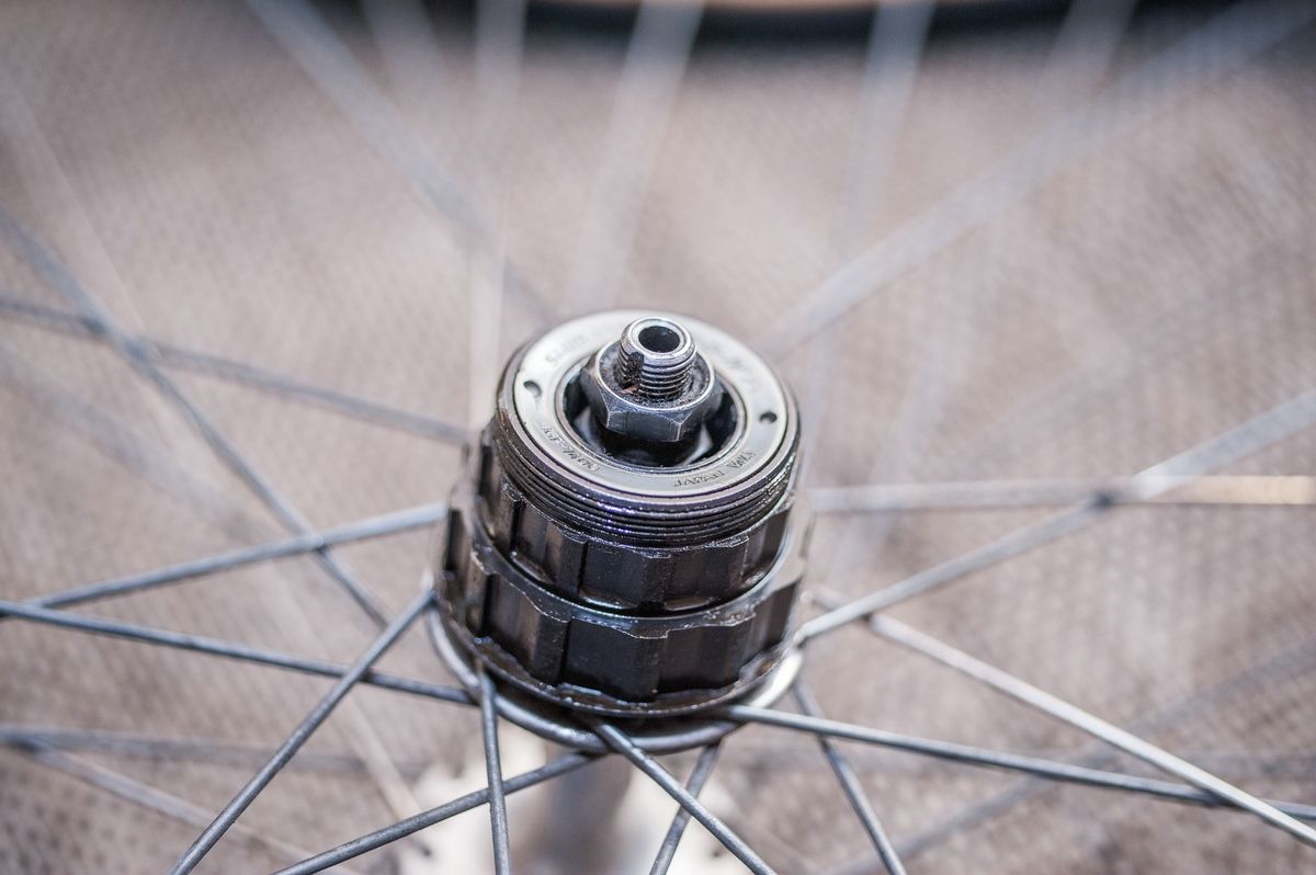

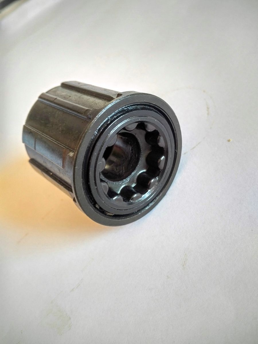

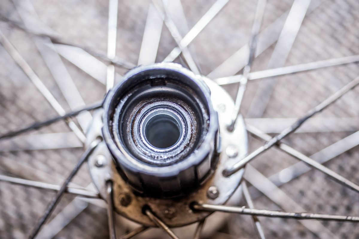

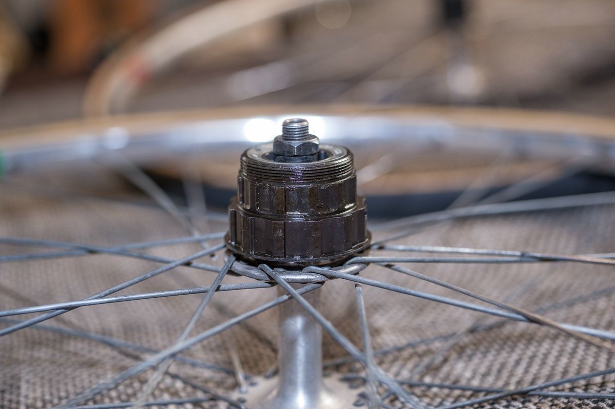

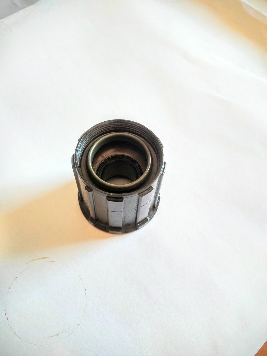

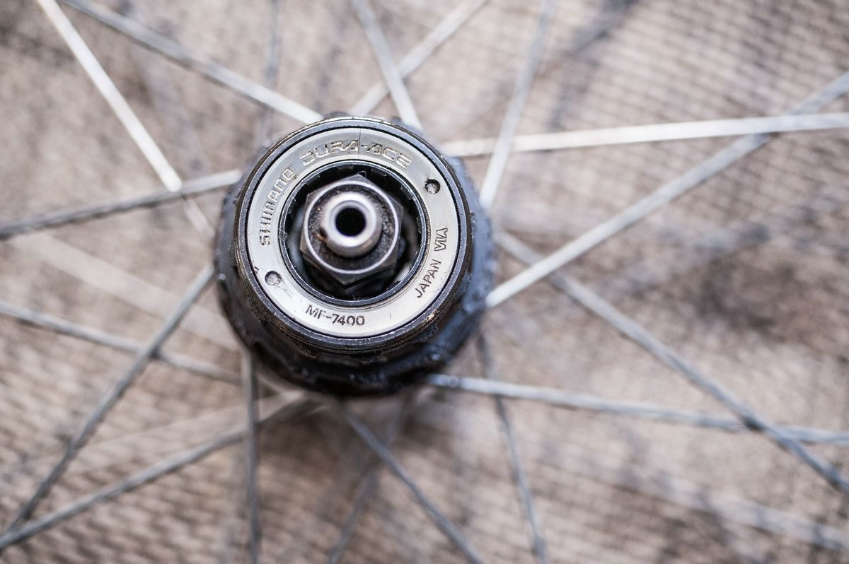

Hey folks, meine Naben- und Freilaufodyssee geht weiter.
Erste Frage:
Ich habe hier einen Dura Ace Schraubkranz, der sich ja laut Arno Welzel komplett von den normalen UG/ HG Freiläufen unterscheidet.
Wie bekomme ich diesen Freilauf von der Nabe ab? Mit einem Stirnlochschlüssel?
Zweite Frage:
Was für ein Werkzeug brauch ich, um diesen Ring mit den zwei Nuten vom UG Freilauf zu lösen? Wenn dieser Ring dann entfernt ist, kommt dann der 10er Innensechskant zum Vorschein, den ich lösen muss, um den den Freilauf von der Nabe abzubekommen?
Dritte Frage:
Wie passt dann dieser Hybridfreilauf HG/UG auf die Nabe, wo vorher der UG Freilauf montiert war? Sehe da auch keinen 10er Innensechskant..
Allerbesten Dank schonmal
!. Ganz normales Shjmano-Kassettenwerkzeuch. Nur Achtung ! Große Kräfte sind nötig. An meinem Shim.werkzeug klemmt dann immer ein Engländer und der steckt in einem einsfuffzich langen alten Gasrohr. Dazu muss allerdings auch der Schnellspanner wieder ran, sonst rutscht man unweigerlich ab.
2. Wenn Du den Ring entfernst, fallen Dir 19 winzige Lagerkügelchen entgegen... Der 6-Kant müsste eigentlich durch das Loch für die Achse erreichbar sein !?.
3.Das ist ein reiner HG-Körper ! (Kein Außengewinde) Diese Inbusschraube zur Montage ist "extra", also nicht integriert.
SOLLTE der UG-Freilauf in der zweiten Frage eine haben: die sind gleich. Wenn nicht, weiß jemand anderes im Forum Bescheid - es gab auch noch irgendeine andere bescheuerte Montage der UG-Freiläufe.(wobei wir wieder bei Frage 2 wären)
(Gefühlt hat inzwischen jeder zweite Foristo/A diese Fragen einmal beantwortet...und die andere Hälfte hat sie gestellt))

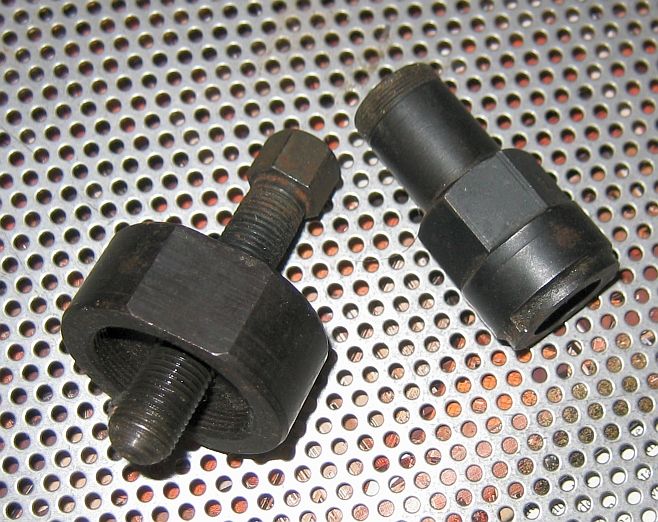

Ok. Ich habs bei Deiner ersten Frage schon vermutet, daß das Trouble gibt - lets go:
Zu 1. Standard UG-Abzieher
Zu 2. Du hast eine alte verpresste Kassettennabe. Da ist kein Inbus. Du brauchst diesen Abzieher (links):
und den Nutenring lass drin (dafür wär der rechte Abzieher)!
Zu 3: Gar nicht oder nur mit Pfusch. Die alten Kassettennaben hatten eine Presspassung. Alle neuen UG-HG-Körper haben nur eine Wurfpassung, die ruckzuck ausgenudelt ist, wenn man sie auf eine alte Nabe wirft. Pfuschlösung: Passung (Wellenprofil) entfetten und mit 2k-Epoxykleber einsetzen und über Nacht fixieren, danach Achse normal montieren und einstellen. Danach beten, daß es hält. Wenn Du etwas Bums in den Beinen hast - vergiss es!
Gruß ...
!. Ganz normales Shjmano-Kassettenwerkzeuch. Nur Achtung ! Große Kräfte sind nötig. An meinem Shim.werkzeug klemmt dann immer ein Engländer und der steckt in einem einsfuffzich langen alten Gasrohr. Dazu muss allerdings auch der Schnellspanner wieder ran, sonst rutscht man unweigerlich ab. ...
Seufz...das ist ein Schraubkranz, der von der Nabe demontiert werden soll.
Jegliches "Kassettenwerkzeug" ist deshalb nicht verwendbar.
Und ein 1,5 m Gasrohr braucht man eigentlich auch nicht.
Folgende Vorgehensweise ist die einfachste:
1. Schraubkranzabzieher in den Schraubstock einspannen,
2. Laufrad von oben auf den Abzieher stecken (Werkzeugaufnahme ggf. vorher reinigen),
3. Laufrad in beide Hände nehmen und mit einem kurzen Ruck nach links drehen
4. Schraubkranz abdrehen
Mit dem richtigen Werkzeug ist das ein Kinderspiel.
Deine Antwort bezieht sich aber doch nur auf Frage 1.
Frage 2/3 sind Kassettennaben.
Erste Frage:
Wie bekomme ich diesen Freilauf von der Nabe ab? Mit einem Stirnlochschlüssel? Anhang anzeigen 378669 Anhang anzeigen 378670 Anhang anzeigen 378671

1. Frage hat der Direktore schon beantwortet.
2. Frage: wenn du den 10Inbus da jetzt reinsteckst, kannst du die Befestigungshülse rausdrehen. Jedenfalls lief es bei mir so. (Bitte nicht den Freilauf öffnen) dann kannst du den Freilauf aus Bild3 nehmen und diesen mit der Hülse wieder aufschrauben. (Rechtsgewinde-> gegen den Uhrzeigersinn lösen)
Hoffe du hast nicht eine verpresste Nabe...
Gruß Grandy
Allen ein dickes Danke. Leider habe ich eine verpresste Nabe und damit belasse ich es dann auch. Es kommen einfach 6 normale UG Ritzel drauf und gut ist.
Und "sorry", falls diese Naben-/ Freilauffragen schon zigmal gestellt worden sind. Anfangs ist es halt einfach kompliziert, durchzublicken, was es alles gibt, welche Abzieher benötigt werden etc. Ich lese schon die ganze Zeit, doch von einem verpressten Freilauf hörte ich heute zum ersten Mal. Da kann ich nach einem Inbus suchen, bis ich schwarz bin. :(
Pfuschlösungen kommen sicher nicht in Frage. :bier::daumen:
So kompliziert ist das nicht.
Siehst du ein Abzieherprofil in der Tiefe = Schraubkranz. Siehst du keins oder Abschlussring mit Abzieherprofil vornedrauf = Kassette.
Es gibt weniger als man denkt. Immer schön Onkel Sheldon lesen - zum Thema Schraubkranz und Kassette.
