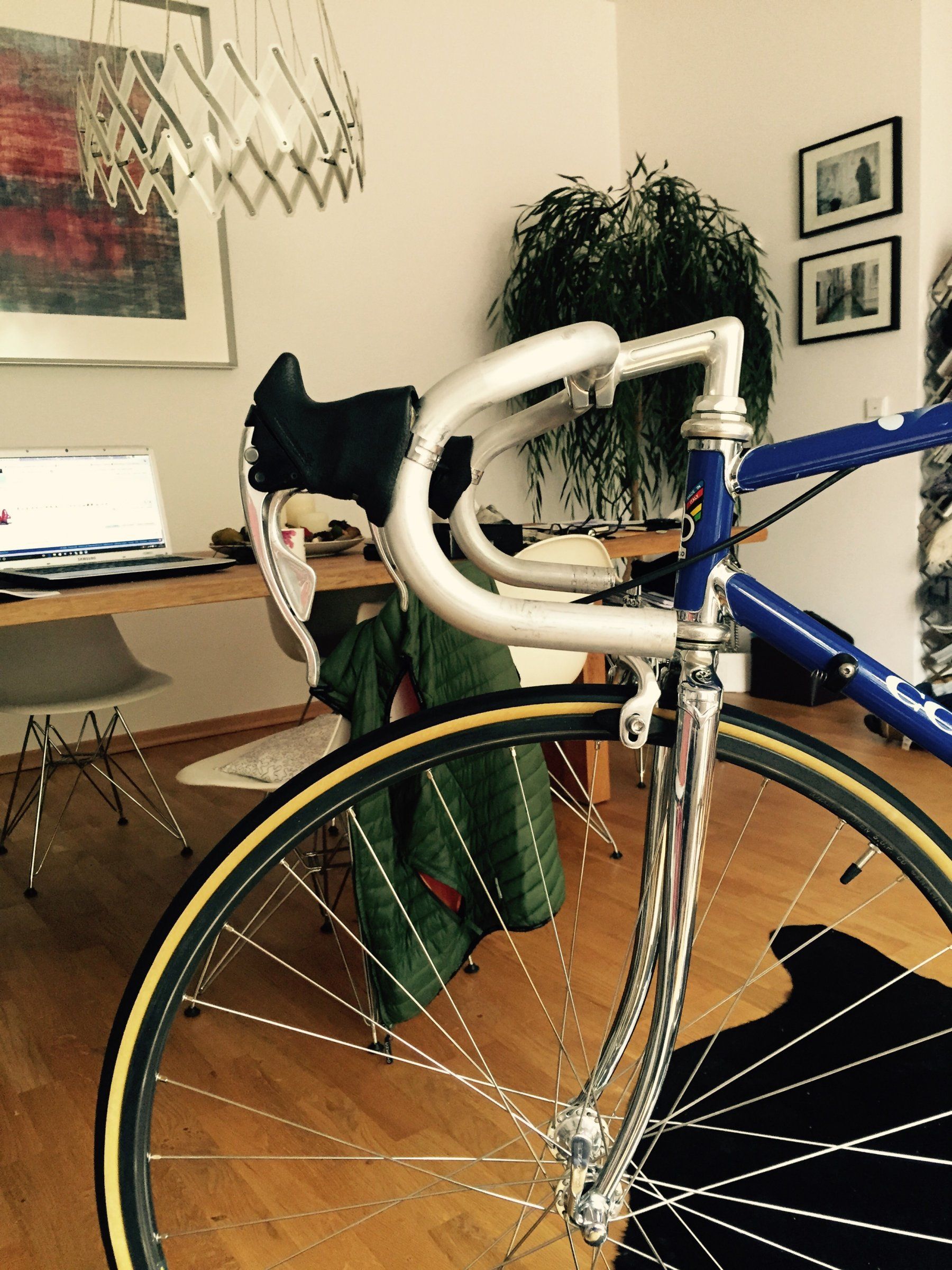

Nicht gerade eine Bastelfrage: Mein Peugeot bekommt ein neues Kleid. Aber ich kann mich nicht entscheiden! Mein Bianchi ist schon weiss und schwarz finde ich zu wenig speziell.... aber es sollte eins der beiden sein. Also bitte ich möchte eure Meinung wissen.
Frauen würden auf das weisse Design abfahren:

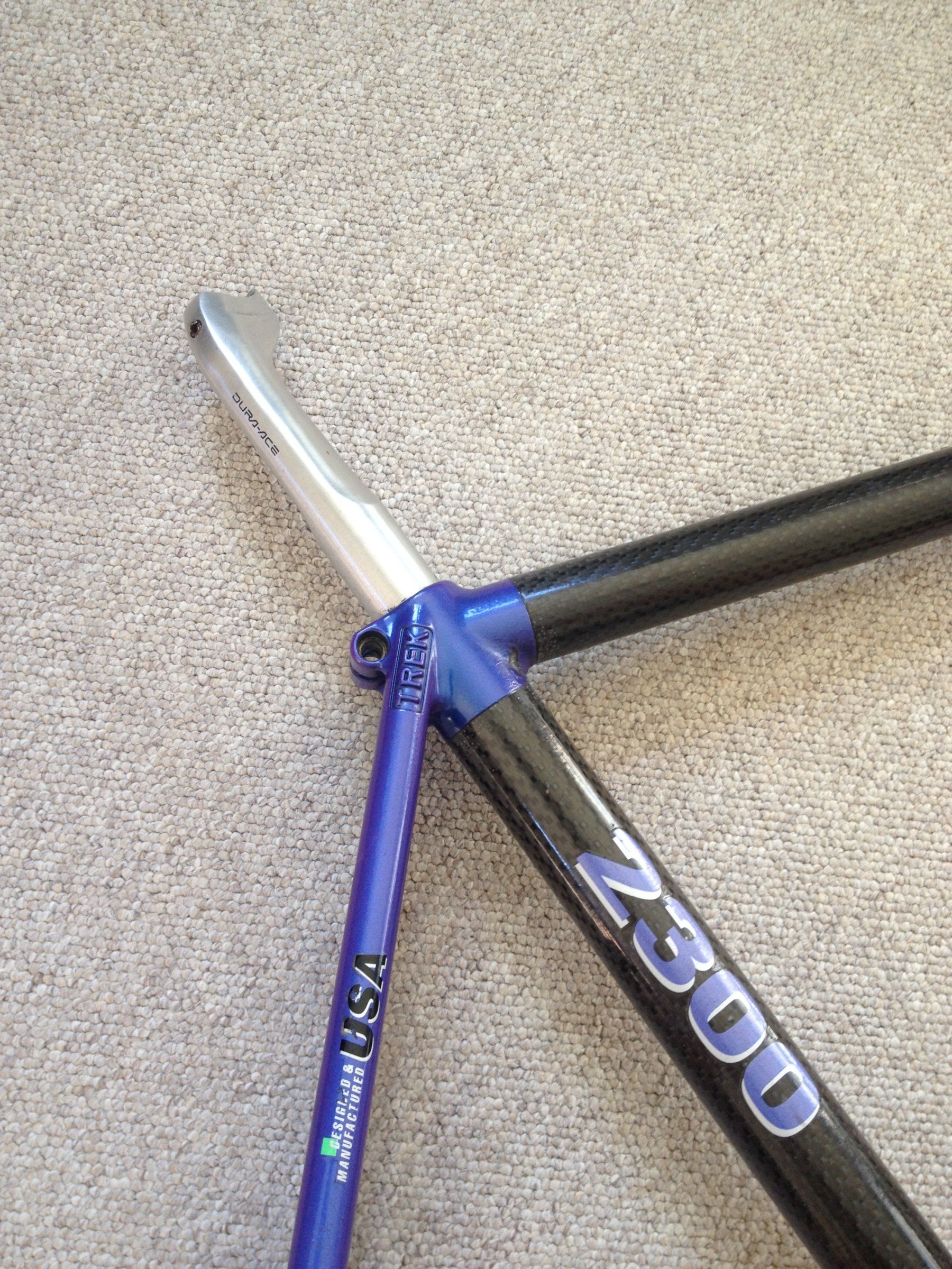

Ich verzweifle gerade an diesem Patienten:
Geklebter Trek-Rahmen aus Alu und Carbon und die Sattelstütze sitzt fest. Klassische Kontaktkorrosion wie bei Stahlrahmen dürfte es hier doch eigentlich nicht geben, oder? Frisst sich die Stütze dann über die Zeit durch diese milchige Aluminiumkorrosion fest und wirkt dann wie ein Expander?
Tatsächlich sitzt sie auch nicht hundertprozentig fest, mit der Stütze im Schraubstock und dem Rahmen als Hebel konnte ich sie sogar um mehr als 360° drehen, aber das ging so schwer dass ich am Ende mehr die (wirklich massive) Werkbank verschoben als die Stütze gedreht habe. Kältespray und Cola einwirken lassen hab ich schon erfolglos probiert.
Meine nächster Ansatz wäre abwechselnd kochendes Wasser auf die Muffe und Kältespray auf die Stütze, aber könnte man bei diesem Rahmen damit die Alu-Carbon-Verklebung lösen? Oder hat jemand sogar 'ne besere Idee? Danke schonmal!
was bei Stahl funktioniert muss nicht bei Aluminium gehen - bei einer Aluminiumstütze hast man es aufgrund der nicht regelmäßigen Fettschmierung mit einer Volumenerweiterung durch Oxidation zu tun, dabei quillt das Aluminium auf und vergrößert den Radius. Da helfen i.d.R. keine Schmiermittel / oder diverse Lösungsmittel - meist geht es dann nur mit Gewalt wie Du schon selbst festgestellt hast (Werkbank verschoben). Man braucht dazu einen stark fixierten Schraubstock und wenn man selbst nicht Samson ist ggf.einen zweiten Mann/Frau
... und wenn du Ihn schon drehen konntest hast Du doch schon gewonnen
... grad wieder an einem Modolo Vorbau der in einer LOOK HSC Gabel steckte wieder durch exerziert.
Die Klebeverbindung lösst Du nicht mit kochendem Wasser, solange Du ihr nicht mit Lösungsmittel zu Leibe rückst passiert eigentlich nichts allerdings falls das Carbon nicht mehr versiegelt ist können die Schichten aufquellen und sich lösen.
aber hier steckt Alu in Alu was willst Du da mit einer Kalt-Warm Therapie - es dehnt sich und zieht sich doch beides zusammen simultan
Er will die Stütze kühlen und die Muffe erwärmen, das geht doch schon in die richtige Richtung.
Was ich auch schon erfolgreich bei Alu/Stahl gemacht habe: heiß machen und dann mit einem Schwall Eiswasser abschrecken. Durch die schnelle Abkühlung enstehen im Gammel Micro-Risse, die das Lösen und das Eindringen von Kriechöl erleichtern. Hier bei einem geklebten Rahmen muß man mit dem Erwärmen natürlich sehr vorsichtig sein.
