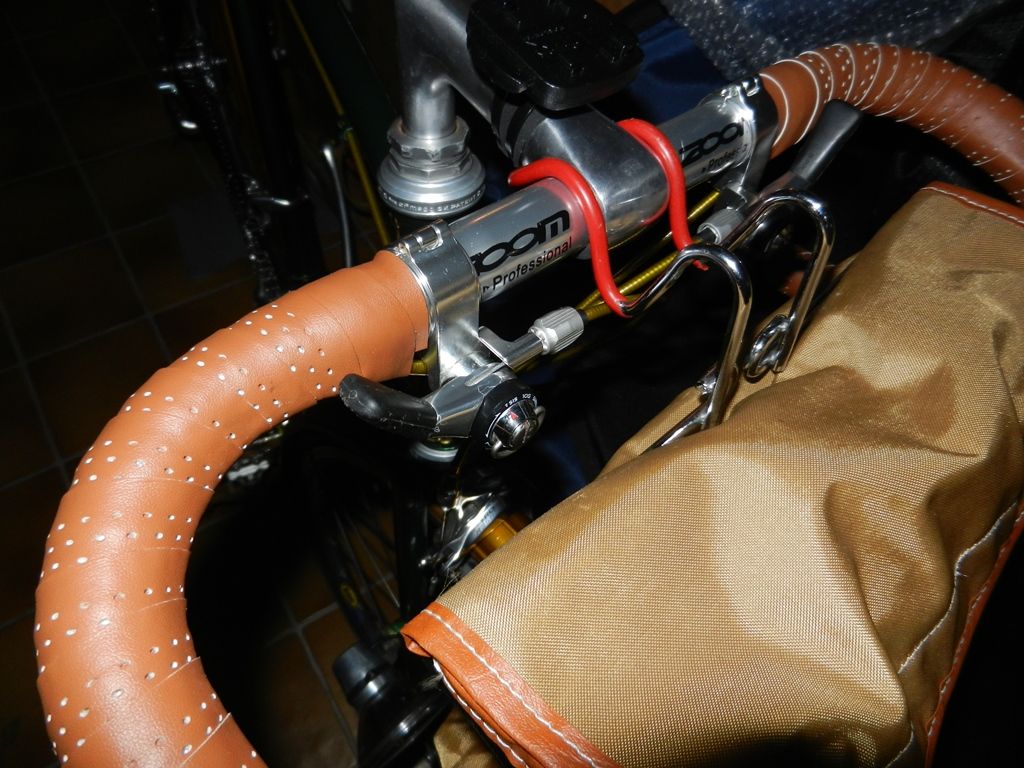

Habe heute dank @byf die Tasche bekommen. Sehe ich das richtig und der Verkäufer hat recht, dass da ein Teil zur Montage fehlt?
Lege ich das Gestell einfach über den Vorbau so dass die nach unten geneigte Nase "hinter" dem Vorbau ist und fixier es dann von unten?
Stehe gerade auf dem Schlauch bzw. habe kein Rad in der Wohnung bei dem das so funktioniert. Ein passender Google Begriff fällt mir auch nicht ein...

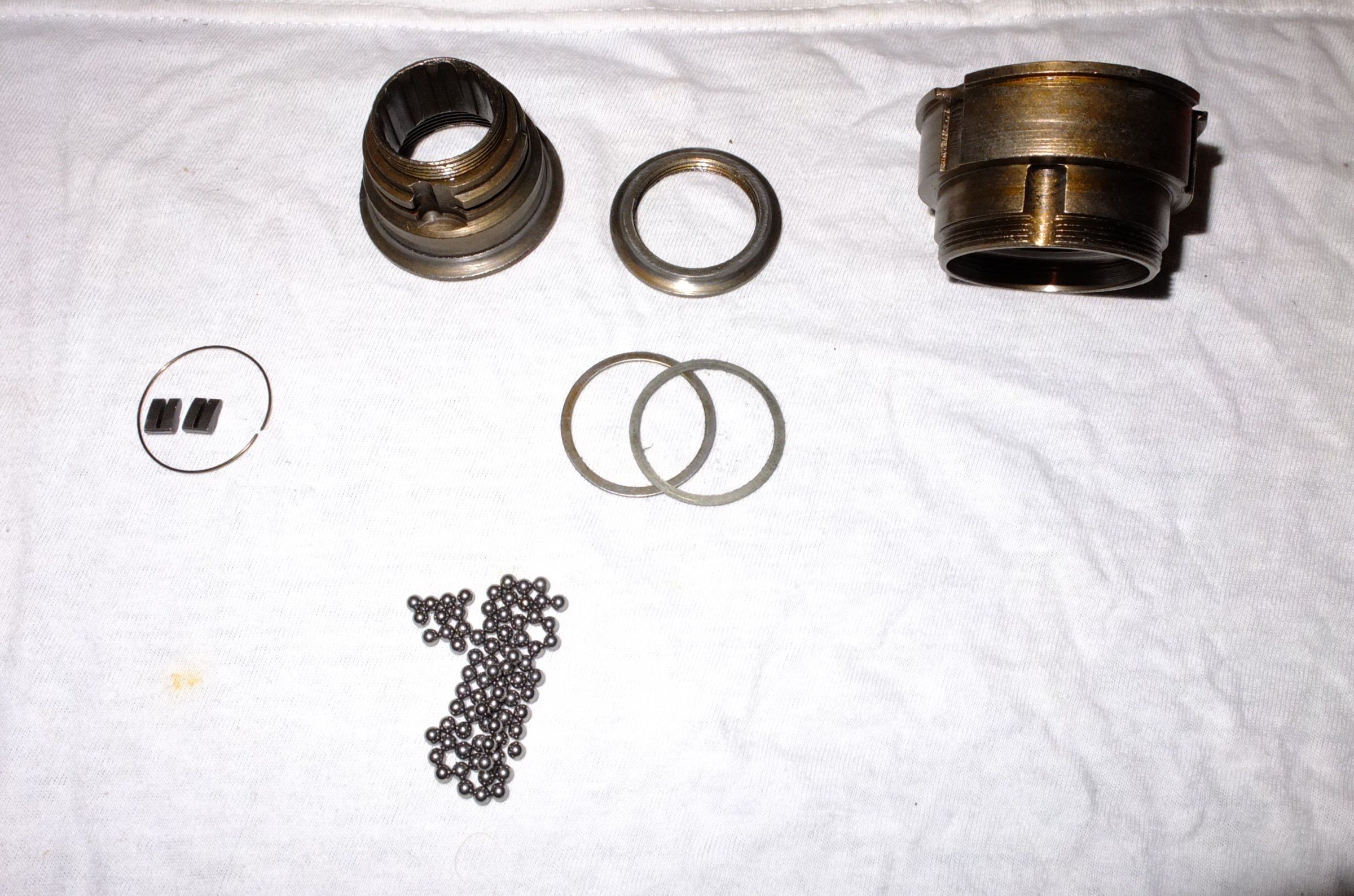

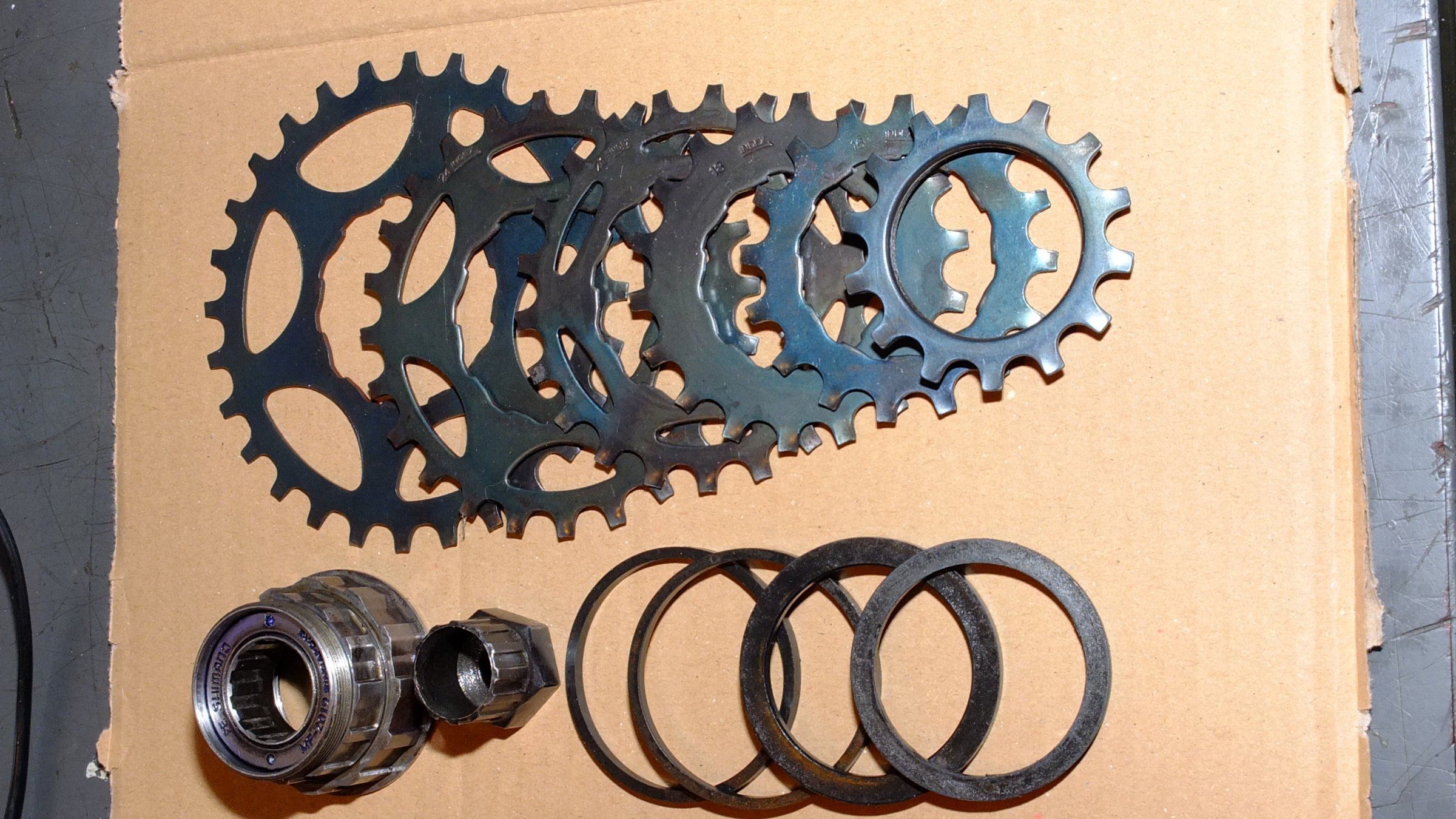

Schraubzahnkranz Shimano DA / 600 u. andere mit Innenprofil zum abschrauben.
Abzieher heisst TL-FW30 ( blödes Wort , da zieht nix...)
Zahnkranzkörper demontiert .
Den Ring aussen vom Kranz ( der mit den beiden Löchern drin ) ist der Verschluss des Freilaufes , den lass blos drauf , hat damit hier nichts zu tun .
Die Ritzel musst du nicht runternehmen wenn der Schraubzahnkranz ab soll !

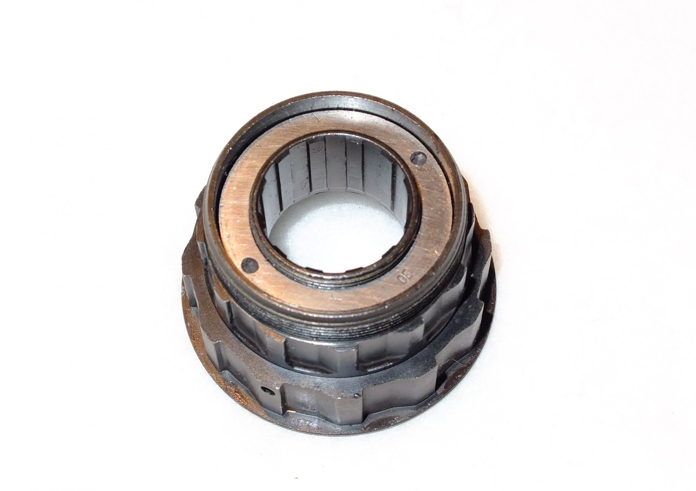

Und das hast du vor dir wenn du doch den Ring abschraubst ( Linksgewinde ) , Kugeln ,Federchen,Klinken,Distanzscheiben und Aussen- und Innenteil des Freilaufs
So schön sauer & ordentlich wie du das da präsentierst,könnte man meinen das sei gar nicht so schlimm den Freilaufkörper zu zerlegen.:D
Ich kann auch nur dazu raten den Ring zu lassen wo er ist. Nicht daß es Hexenwerk ist, aber man fummelt schon eine ganze Weile rum bis das wieder zusammen ist....die Kunst ist das Innenteil mit den Sperrklinken einzusetzten ohne daß die Kugeln rauspoltern. Und die Kugeln mit ordentlich Fett festkleben wie bei Innenlagern und Naben ist da auch nicht.
Doch kann man , wenn man nach denm zusammensetzen den Freilauf einfach in Waschbenzin wieder vom Fett befreit ( das klebt eh nur die Klinken fest ) also auswäscht , und nach dem trocknen etwas Öl (oder besser Kettenspray vom Motorrad ) einspritzt , dann ist die Montage stark vereinfacht und der Freilauf verklebt nicht.

Das Ding ist schon vollständig. Der Träger ist nur das eine Teil. Das wird über den Lenker gehängt und stützt sich am Vorbau ab, damit es nicht vorn wegklappt.
