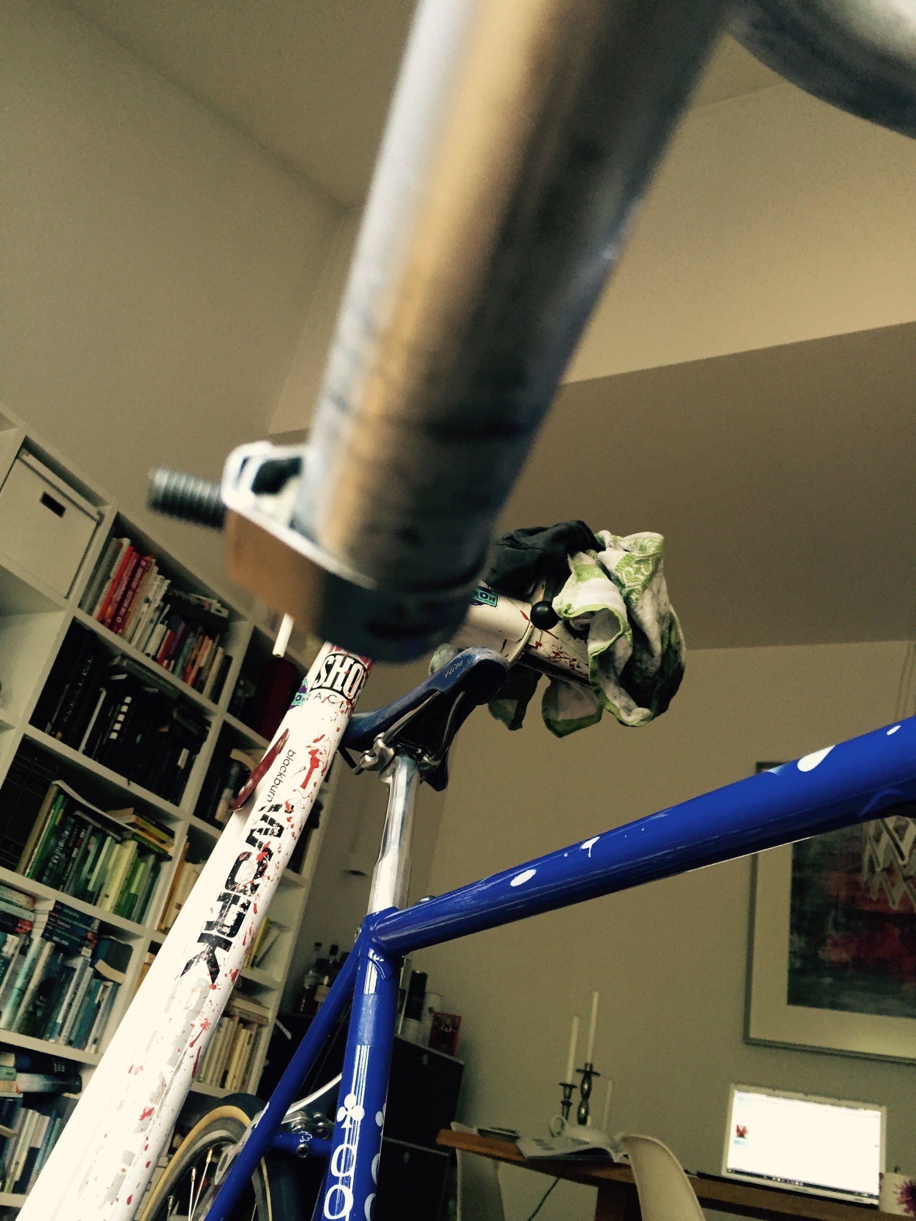

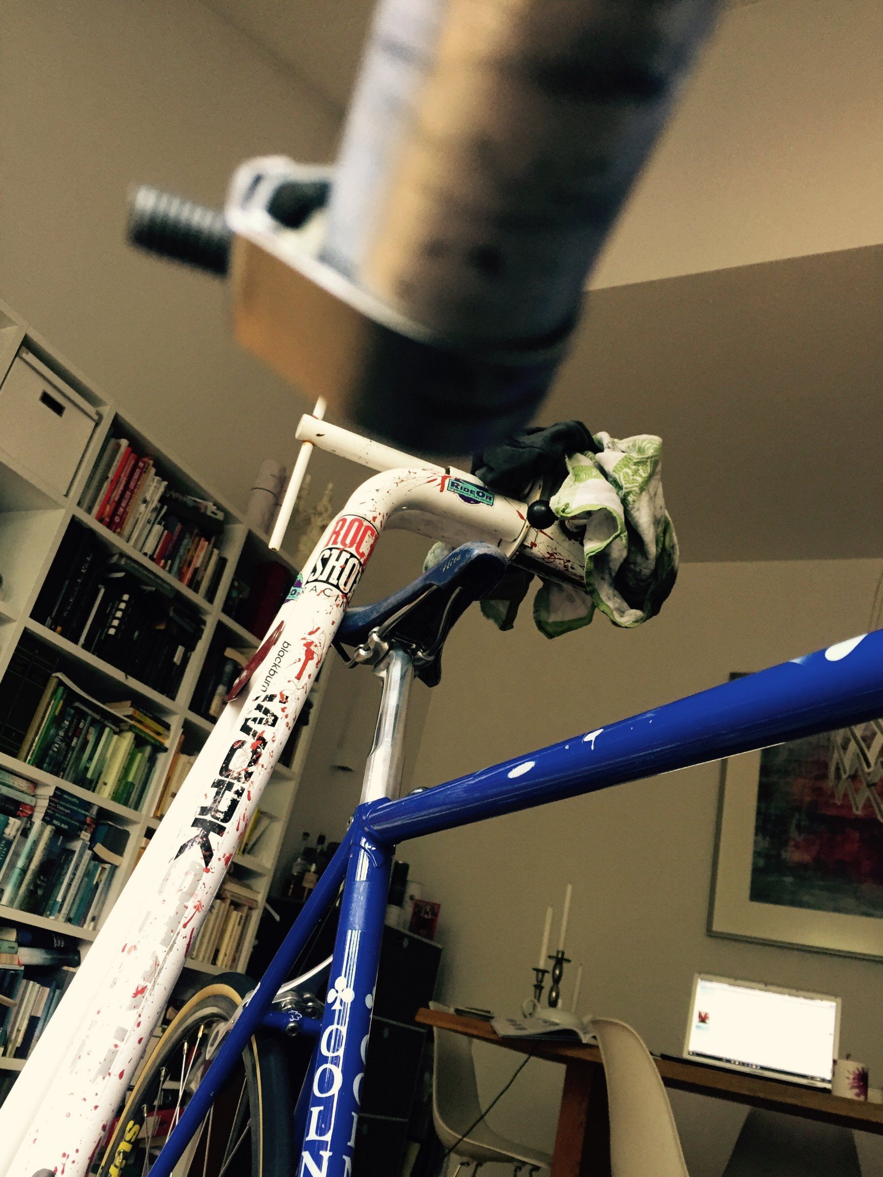

Hallo Zusammen,
das Colnago-Projekt soll heute fahrfertig (nicht vollendet) werden. Dazu eine blöde Bastelfrage. Aus unerfindlichen Gründen sind die Lenkerschellen der Campa-Egos nicht mehr rund, sondern Oval. Ich möchte aber weder den Lenker versauen, noch habe ich etwas, auf das ich die Schelle (Stahl kaum zu verbiegen) aufschlagen könnte. Jemand ne elegante Idee, wie aus dem Oval ein Rund wird?
Hier mal 2 schnelle a Fotos des Problems...

Hallo Zusammen,
Aushängen, wenn das bei den Schellen geht und über das Lenkerrohr wieder zuziehen und einhängen. Sonst massieren, d.h. drücken bis wieder rund oder über ein dünneres Rohr (alter Lenker) vorsichtig hämmern oder zuziehen und hoffen das sie rund werden :eek: vielleicht geht großzügig fetten?
Edit: Wo klemmt es denn? Wenn es die Seiten sind, also nicht unmittelbar die Rundung, kannst Du versuchen die Schelle zu stauchen damit die Seiten sich nach außen wölben. Dabei (dem nach außen wölben) kann man mit einer Zange auch helfen!
Kann zu! Danke für den Tipp mit dem alten Lenker: Gerade mal in den Keller gestiefelt, einen alten Lenker gefunden, an dem noch vollkommen runde Schellen für Campa-Ergos montiert waren:D
Andere Schellen ist auch eine Lösung :D jetzt kannst Du über den alten Lenker die krummen Schellen rund bekommen!
