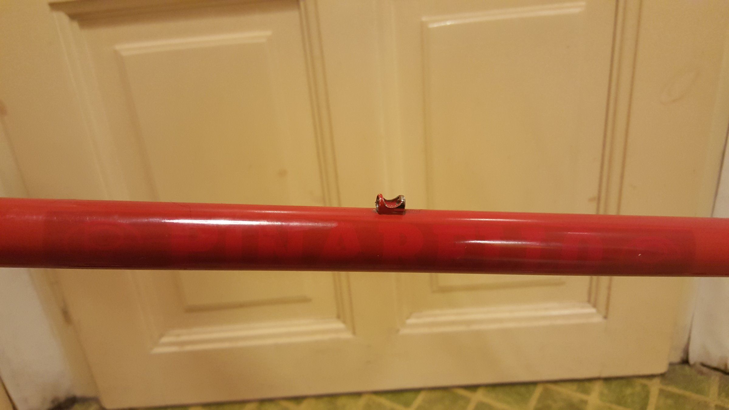

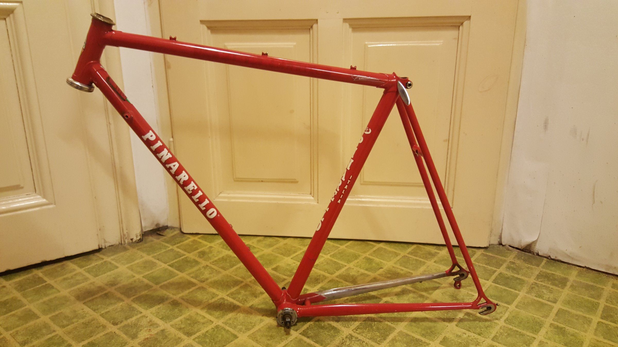

Habt ihr eine Ahnung wie ich die alten Decal Rückstände entfernen kann?
Also auf den Rahmen war ein Decal am Oberrohr was da nicht hingehört!
Ich habe versucht es zu entfernen was auch gut funktioniert hat inklusive Klebstoffreste nur hat es sich über die Jahre anscheinend in den Lack eingebrannt oder was auch immer :):) gibt es eine Möglichkeit es weg zu bekommen?
Lg Flo
Das bekommt man nicht mehr weg , da hier lösliche Bestandteile des Klebers vom Decor in den Lack eingedrungen sind ( eindiffundiert heisst das glaube ich o_O) und diese haben die Farbpigmente verändert , da ist nichts mit abwischen/waschen/putzen , das geht quasi durch .
Verbessert bekommt man das evtl. dadurch das man mit feinstem Schleifmittel ( Lackpolitur ) daran geht , aber wenn das tiefer sitzt , wird das auch nichts mehr .
Das ist sicher richtig. Eine Möglichkeit für Werterhalt besteht darin, den Rahmen durch eine Fachkraft untersuchen bzw vielleicht sogar restaurieren zu lassen. Da geht bestimmt einiges. Das ist dann nicht mehr der Originallack an der Stelle - was ja unglaublich relevant ist - siehe Oldtimer kfz. Wenn Du das Vorher/Hinterher gut dokumentiert, wäre das aber eine nachvollziehbare Option.
Vielleicht wissen Oldtimerfreaks darüber mehr...

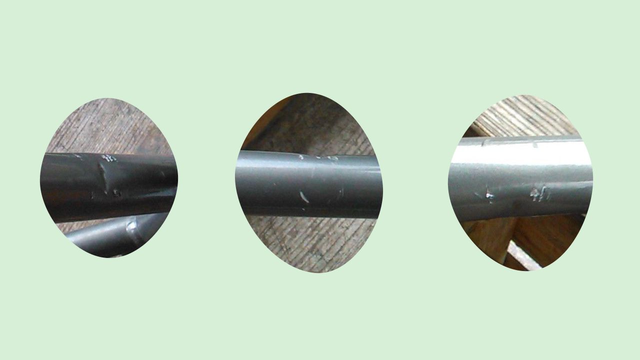

ich habe noch ein paar weitere Bilder bezüglich der Delle am Alurahmen erhalten. Insbesondere die linke Abbildung sieht furchterregend aus oder?
