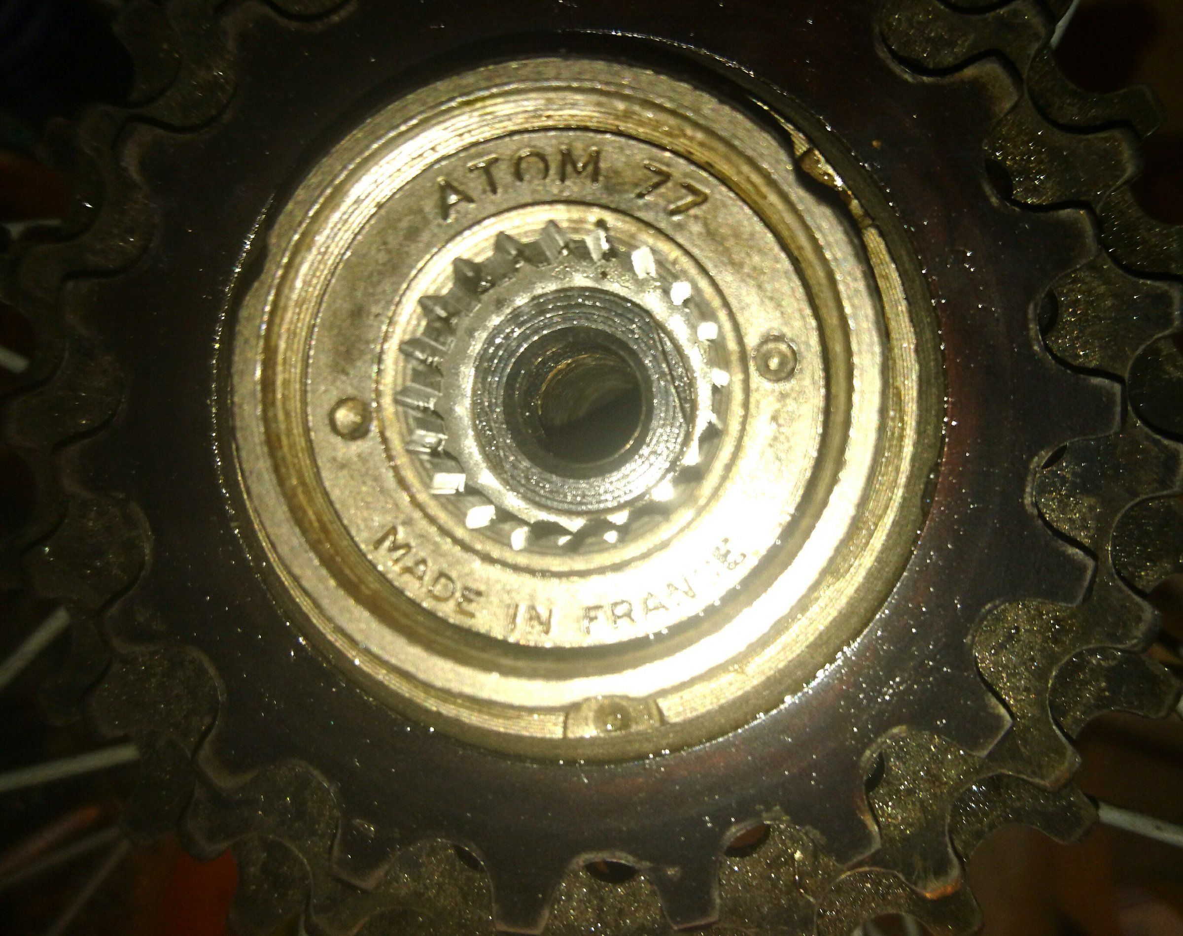

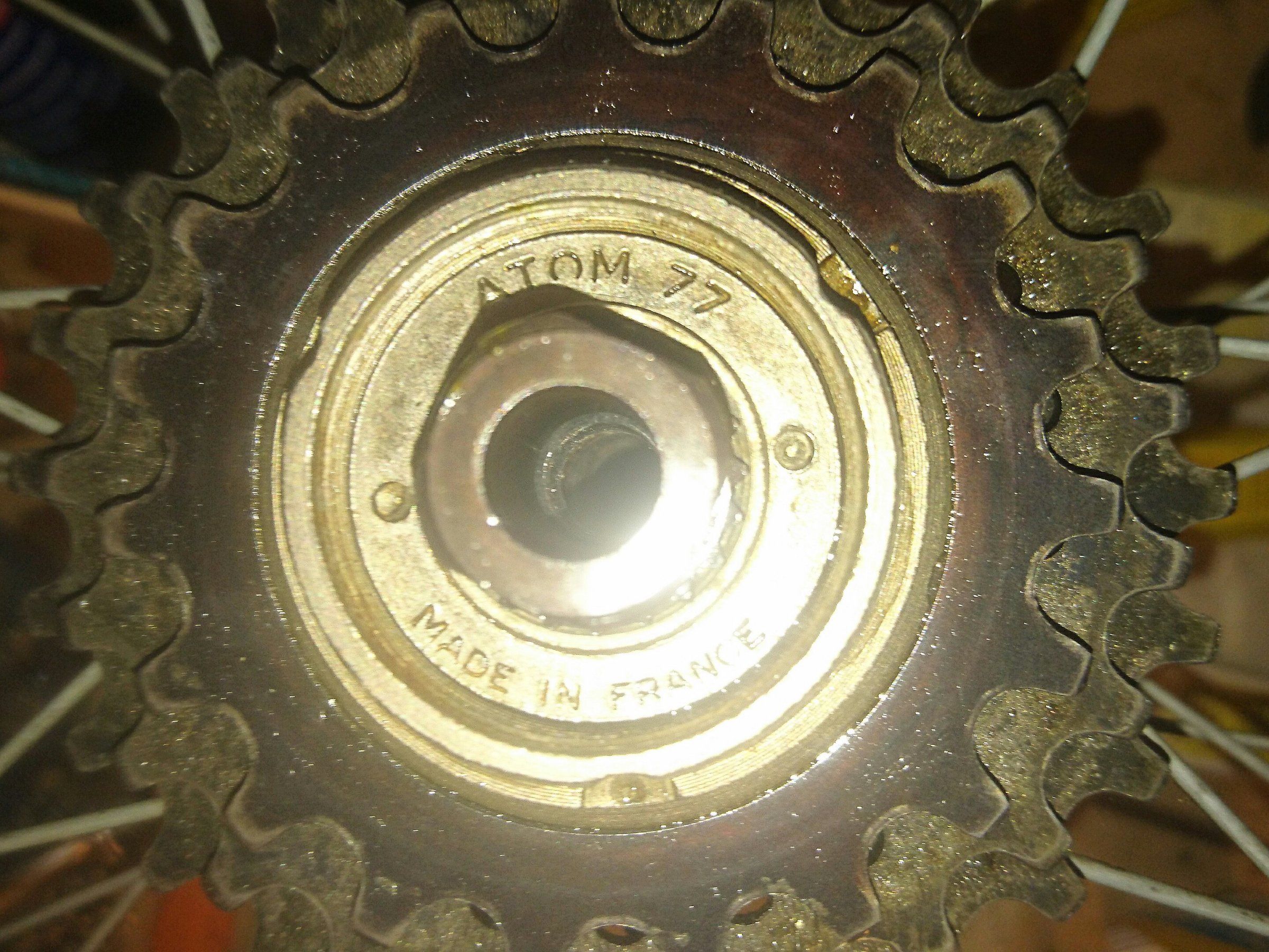

Versuche schon seit Wochen, den Atom 77 6-fach Zahnkranz von meinem PXN10 zu zerlegen.
Der raubt mir noch den letzten Nerv!
Leider habe ich momentan keinen Schraubstock zur Verfügung und der Abzieher lässt nur Gabelschlüssel (18er) zu.
Konnte auch nur die äußeren 3 Ritzel entfernen, die Kränze sind ja diesbezüglich etwas speziell!

Was meinst du mit "zerlegen" , funktioniert der Freilauf nicht mehr , oder sollen nur die Ritzel vom Freilauf abgenommen werden ?
Die beiden hinteren Ritzel sind mit einem Linksgewinde aufgeschraubt ( wie die Regina Extra ) ,so erinnere ich mich bei diesem Atom 77 Typ , um die abzubekommen muss der kpl. Zahnkranz vom Rad runter .o_O

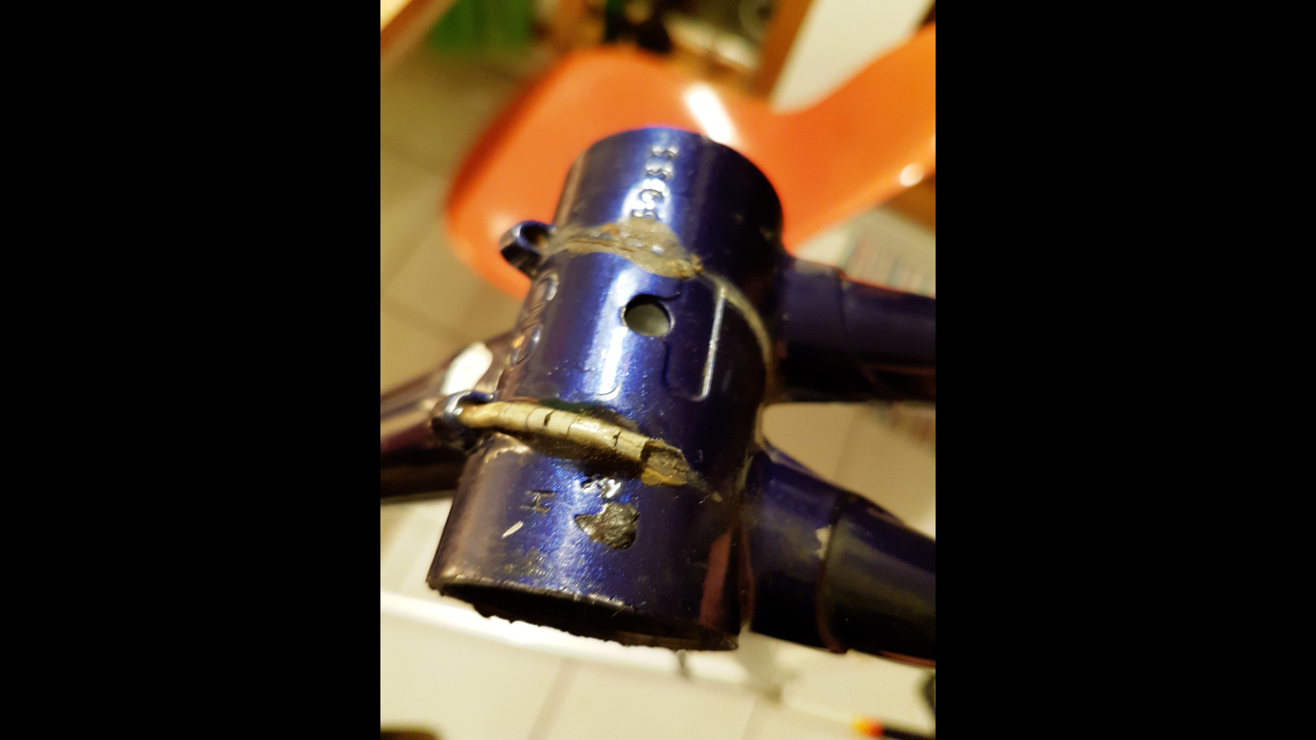

Jemand hat die Zugführung unter dem Tretlager festgeklebt. Kann mir jemand weiterhelfen, wie ich den Klebstoff entfernen kann ohne den Lack zu zerstören?
Vielen Dank vorab!

Warum willst du den Kranz zerlegen? Bau ihn wieder zusammen und fahre ihn.
...um die abzubekommen muss der kpl. Zahnkranz vom Rad runter .o_O
...und um die Lager zu schmieren!o_O
Seit drei Wochen die selbe Vorgehensweise...einsprühen (Multifunktionsöl)->erwärmen (Heißluftfön)->Öffnungsversuch (18er Gabelschlüssel)->HR frustriert weglegen!
A propos...
Wie schon gesagt, habe ich die drei äußeren (kleineren) Ritzel entfernt
Hat das vierte auch noch ein Rechtsgewinde und nur die beiden inneren lassen sich nur bei abgenommenen Schraubkranz entfernen?!

Eigentlich ist das Festkleben der Plastikröhrchen bei einer derartig diletantisch konstruierten Zugführung nicht die dümmste Idee.
Ich würde abhängig von der Art des Klebstoffs Hitze oder mechanische Entfernung bevorzugen.
Mach doch erst mal einen Test wie sich der Kleber bei Hitzeeinwirkung verhält das geht gut mit einem Lötkolben oder einer erhitzten Nadel.
Wird er schnell weich nimm den Heißluftfön und einen Spatel.(Vorher Tretlager ausbauen)
Geht es schlechter ist ein Lötkolben und ein Spatel die bessere Wahl (ein Fön könnte dann schon den Lack verbrennen).
Bleibt der Kleber hart ist langsames Entfernen mit einem alten Schnitzmesser am fixierten Rahmen das Beste.
