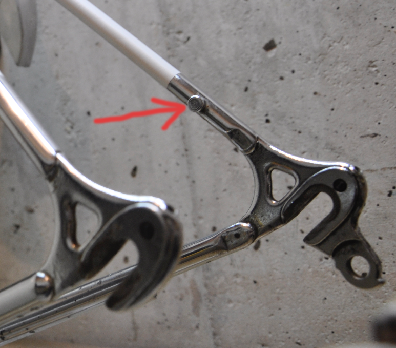

Es sollen Shimano Rahmenschalthebel an einen Vitus 979 Rahmen. Erstmal SL-6207, später irgendwann mal SL-7402.
Ich brauche dazu wohl eine dieser geraden Sockeladapter, wie hier zu sehen.
Muss ich da irgendwas besonderes beachten, oder kann zB diese hier nehmen?
Merci!
Merci!
Also auf Deinem ersten Bild sind runde Adapter zu sehen. Das erste Bild im Shop sind die flachen, das zweite Bild die runden.
Ja, das erste soll nur Zeigen was ich brauche, der hat da wohl gebastelt.
Ich brauche die flachen. Im Shop ist halt die Rede von SL-7700/6401 und ich weis nicht ob die in meinem Fall auch passen.
Also um die Frage zu präzissieren, sind diese Sockel immer gleich, oder gibt es da ganz spezielle, individuelle Sockel für jede Baureihe/Gruppe?
Es gab m.W. nur den Unterschied dass die Sockelaufnahmen am Rahmen selbst früher unterschiedlich waren (japanische vs campa wimre). Die Schalthebel die auf diese Adapter passen sind aber alle gleich.
Wichtig ist halt nur dass der Adapter zum Rahmen passt.
Die Sockel sind immer gleich, entweder für normale Campagnolo-Sockel (mit der Rundung, um sich ans Rohr anzuschmiegen) oder für die Klebesockel (flach, meist an Alurahmen verwendet). Letztere werden auch bei Lenkerendschalthebeln eingesetzt.
Ursprünglich wurden die Dinger entwickelt, um Shimano-Schalthebel auf Campagnolo-Sockel zu setzen. Sie waren nämlich eigentlich für Shimano-Sockel gedacht (M4,5 Gewinde statt M5, anderer Sockelfuß auf den die Hebel direkt passten). Durchgesetzt hat sich dann die Campagnoloform. Auf diese unterschiedlichen Sockel bezieht sich @Tichy
