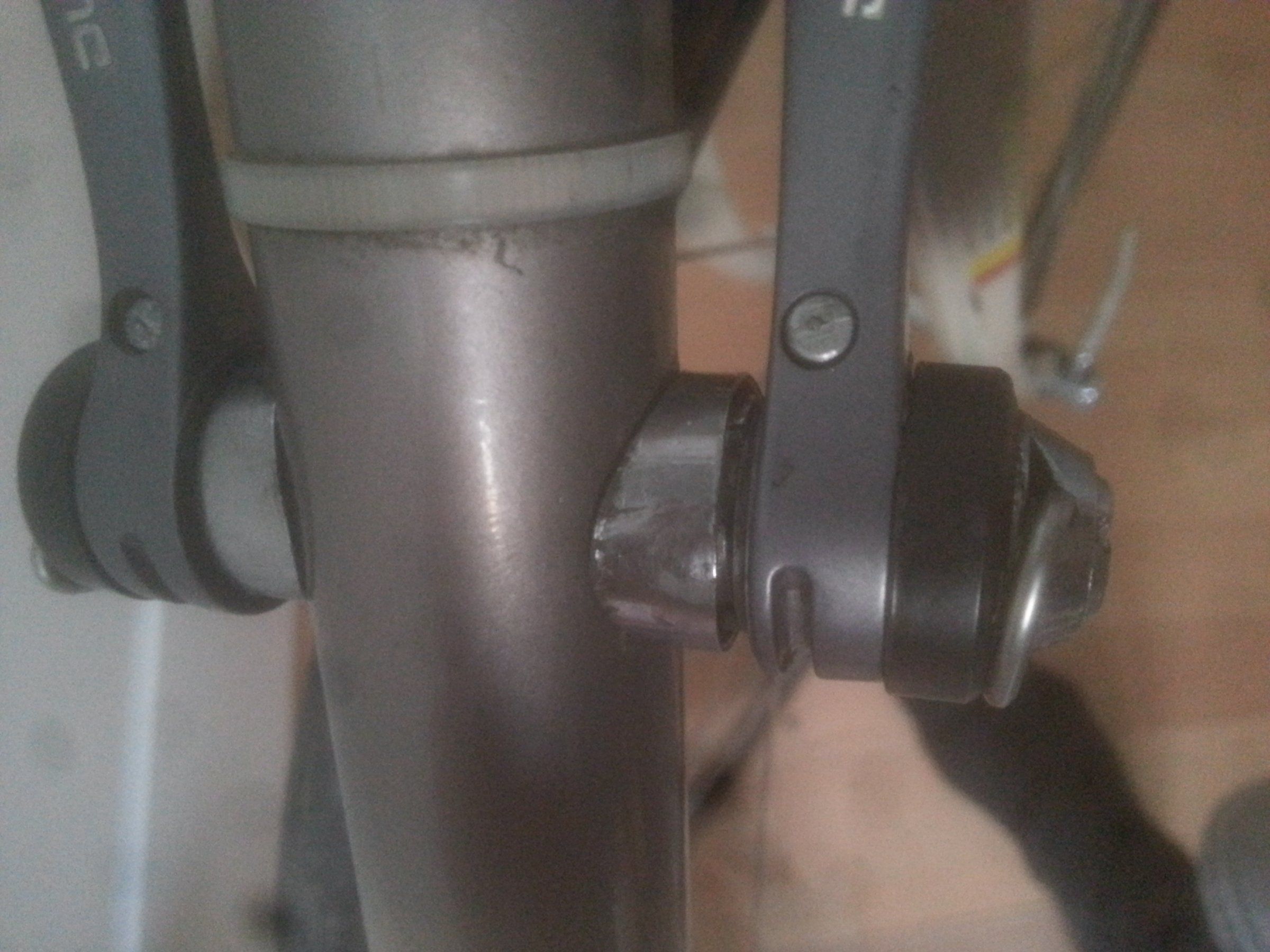

kann mir jemand sagen, wieso ich diesen 7400er Rahmenschalthebel nicht ganz an den Sockel geschraubt bekomme. Es bleibt immer ein kleiner Spalt und ich kann die Schraube nicht ganz reindrehen. Woran liegt das, die Schraube ist original und müsste lang genug sein?
Danke schon mal.
Danke schon mal.
Schnellschuß zwischendurch: Denkfehler?
Um die Schraube ganz rein zu drehen, müsste das Gewinde im Sockel lang genug sein - oder die Schraube kürzer.
Am Schalthebel fe lt nix?

Geil, hat hingehauen. Habe den Schalthebel erst zusammengebaut und dann dran geschraubt. Keine Ahnung wieso es jetzt funktioniert, aber das ist ja nebensächlich :)
Trotzdem Danke.
