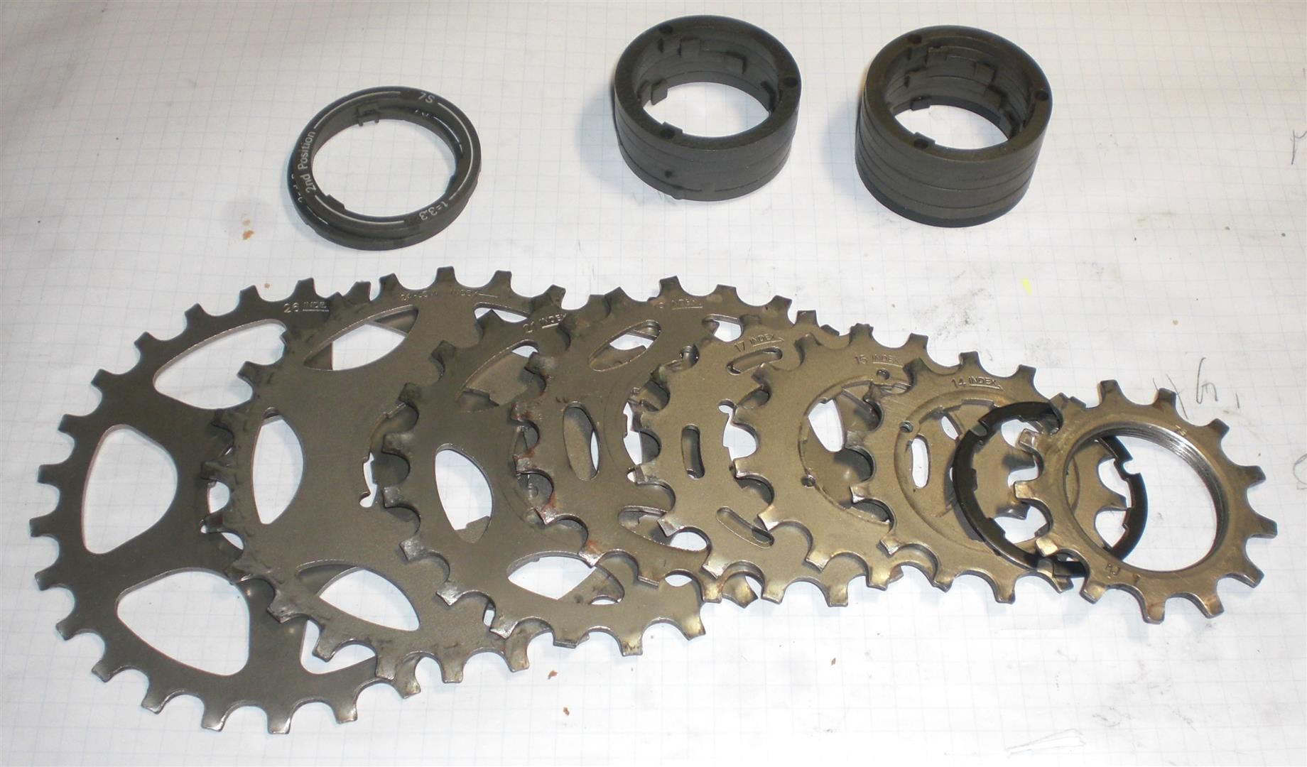

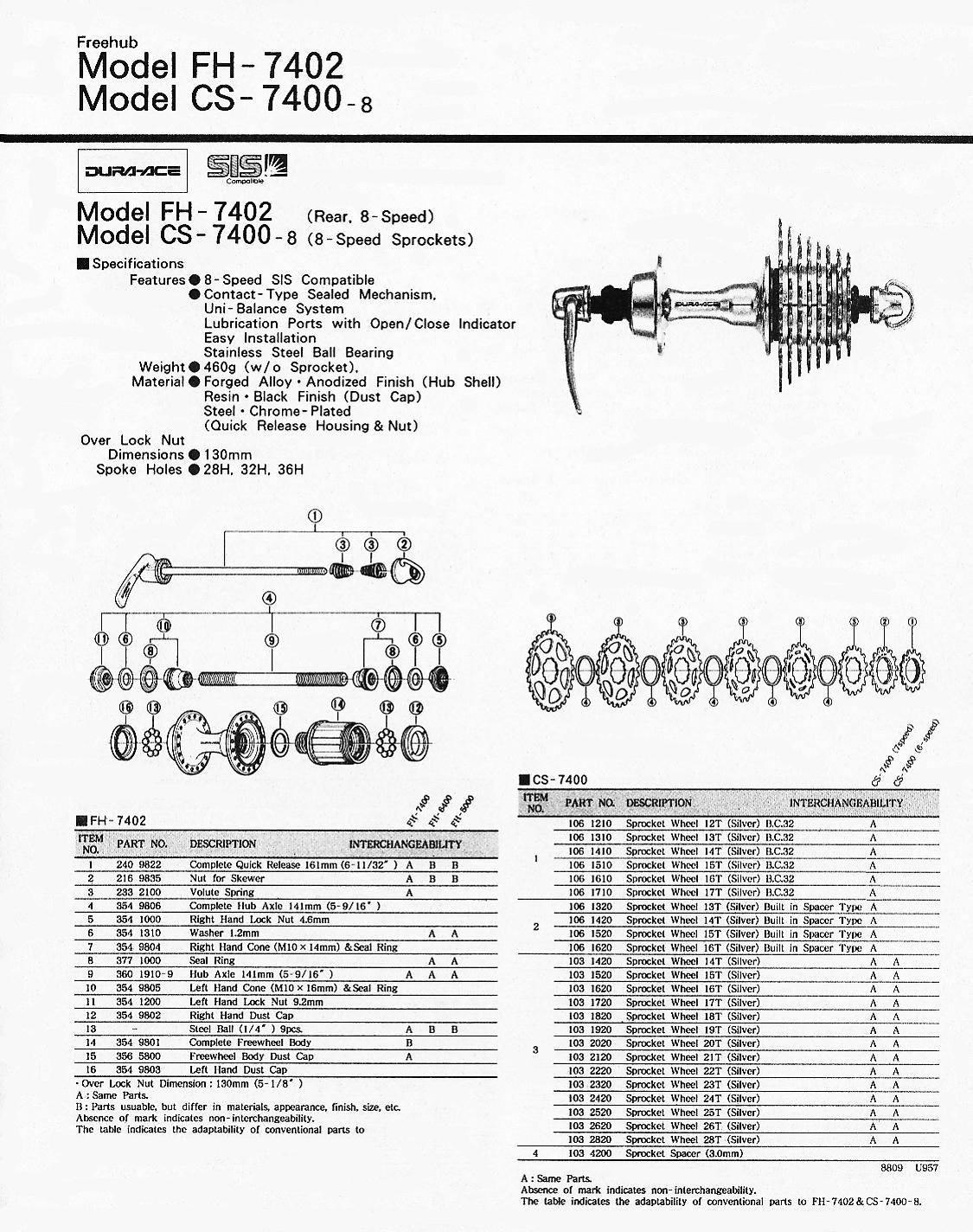

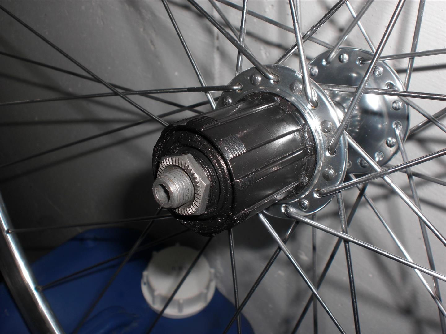

Hallo!!
Wie muss ich bei dieser 6402-Nabe (130 mm HEB)
und UG-Ritzel für 8-fach (für STI 6400) spacern?
Im Netz habe ich nur Angaben über 7402 gefunden:
Vielen Dank!

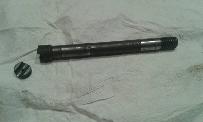

Ein Bekannter schickte mit das Bild von einem kaputten Schnellspanner von einem Hercules Rad. Er meinte, dass ich mich mit alten Sachen auskennen würde... Aber das habe ich noch nicht gesehen. Was ist das?
Insgesamt knapp 100mm lang
Und wo gibt es Ersatz?
Danke!
Schnellspanner kann ich da nicht erkenen,da bedarf es weitere erklärungen der funktion
hak mal nach
:idee:Steckachse die über Gewinde gesichert ist .Leichtkraftrad,Moped
hak mal nach
Steckachse war der richtige Tipp!
Hier weitere Infos:
"Die Steckaschse des Hinterrades geht direkt in den Zahnkranz der Kettenschaltung und in der Bohrung steckt der Hebel zum verspannen der Achse"
Ich glaube ich muss da mal persönlich vorbei schauen. Ich bilde mir daraus keinen Reim.
Das gab von Sachs mal so eine komische Nabe , da blieb der Zahnkranz beim Ausbau des Hinterrades am Ausfaller dran , und ich glaube das ist der Spanner für den Rest des Rades ( Teilnabe mit kpl. Rad dran )
Bin aber nicht sicher .
zu spät , zu spät ...
Sachs Galaxy! Yup das ist es. Habe ihm ein Bild der Nabe geschickt. Volltreffer!
Dieser Forum ist der absolute Wahnsinn. Ich verneige mich vor dem geballtem Wissen.
Jetzt nur noch die Frage: Gibt es Ersatzteile?
