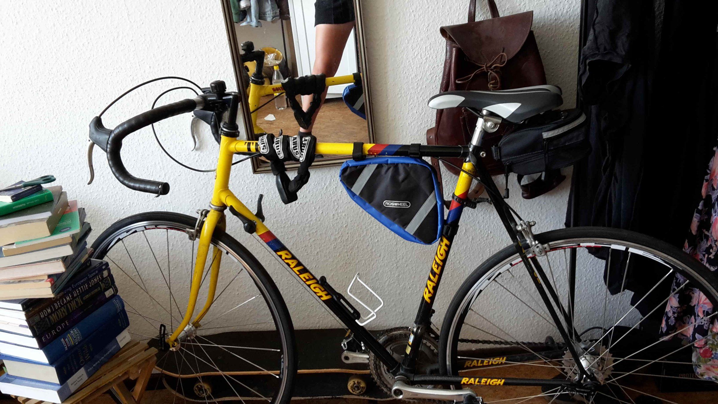

Ich hab da mal ne Frage.... bin ganz neu hier und quasi komplett bastel unerprobt, aber habe eine kompetente helfende Hand und um die Theorierecherche kümmer ich mich nun mal selbst.
Also, bei meinem Rad, Team Raleigh, siehe Foto, muss laut fachkundiger Analyse das Innenlager gewechselt werden. Frage is nun: Was für eins muss ich da besorgen? Weiß das wer?

Was ist denn für eine Kurbel verbaut, und was steht auf den vorhandenen Lagerschalen?
Bei einem Raleigh würde ich jetzt einfach mal von BSA Innenlagergewinde ausgehen, welcher Vierkantstandard und welche Achslänge gebraucht wird hängt von der Kurbel ab.
Kannst Du selbst natürlich nicht wissen aber derjenige der die Diagnose gestellt hat hätte auch bei der Gelegenheit gleich mal bestimmen können was da benötigt wird :)
Ausserdem kann es sein dass das Lager einfach mal nur gewartet werden muss. Per Ferndiagnose aber nicht erkennbar.

Einfach mal lesen was auf der Kurbel steht...
...und es kann geholfen werden.
Sakae Custom, Sugino G???
Ich kann es nicht erkennen
Wenn du nicht vorhast eine Radlschrauberkarriere zu beginnen, dann würde ich dir raten mit deinem hübschen Rolli im nächsten (guten) Radlladen vorstellig zu werden und das erledigen zu lassen, kostet nicht die Welt.
Falls du´s selbst machen willst benötigst du reichlich Spezialwerkzeug (Kurbelabzieher, Hakenschlüssel, Stirnlochschlüssel etc.) und läufst trotzdem Gefahr an der rechten Lagerschale zu scheitern.
Dann hast du noch die Wahl ein "modernes" Patronenlager montieren zu lassen, oder ein zeitgemäßes (einstellbares und wartbares) Konuslager.
Herz sagt Selbermachen und Konuslager, Verstand sagt machen lassen und Patrone :).
Entscheide selbst.
LG
Edit sagt: Thema verfehlt :oops::rolleyes::D:p

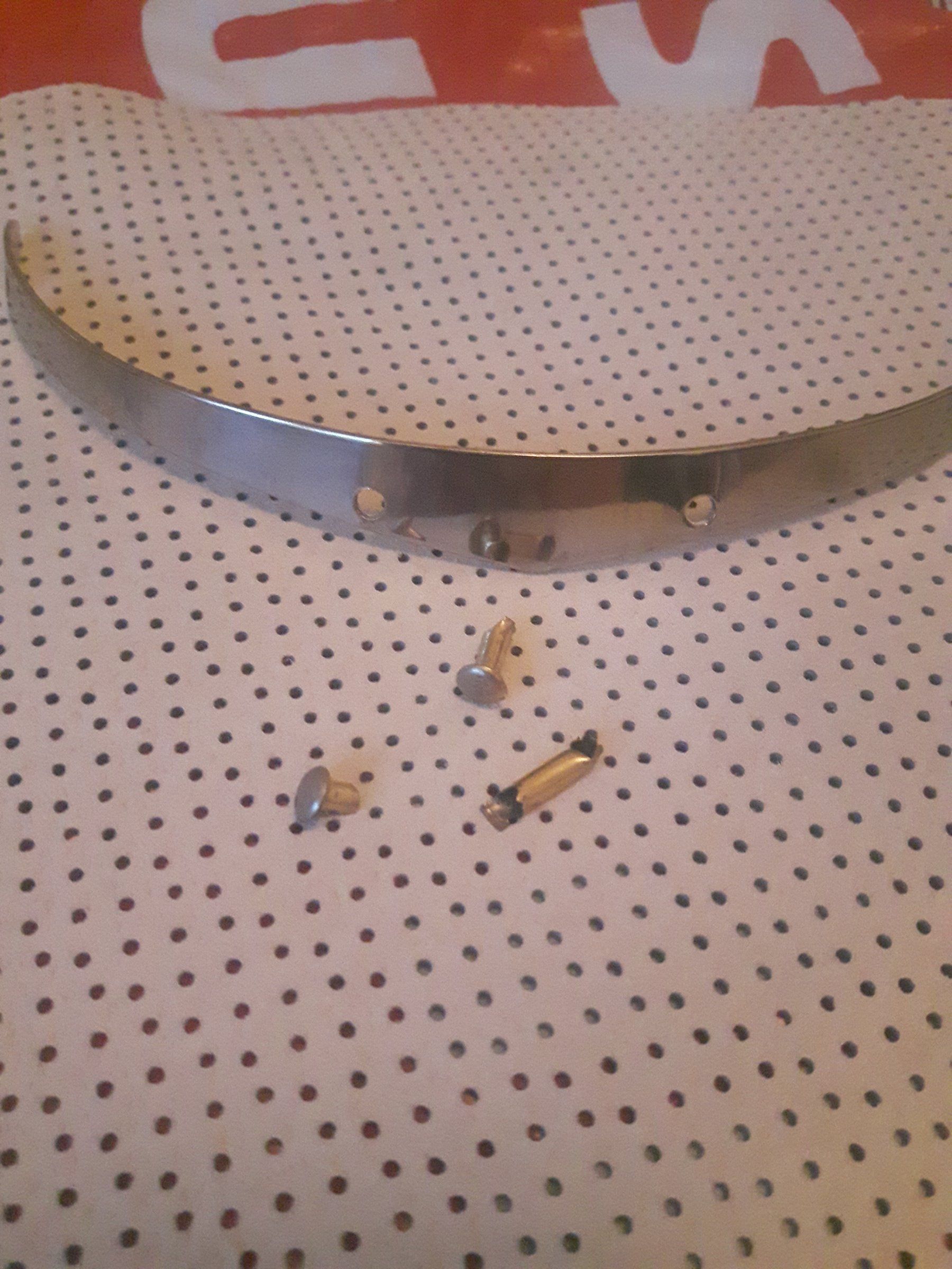

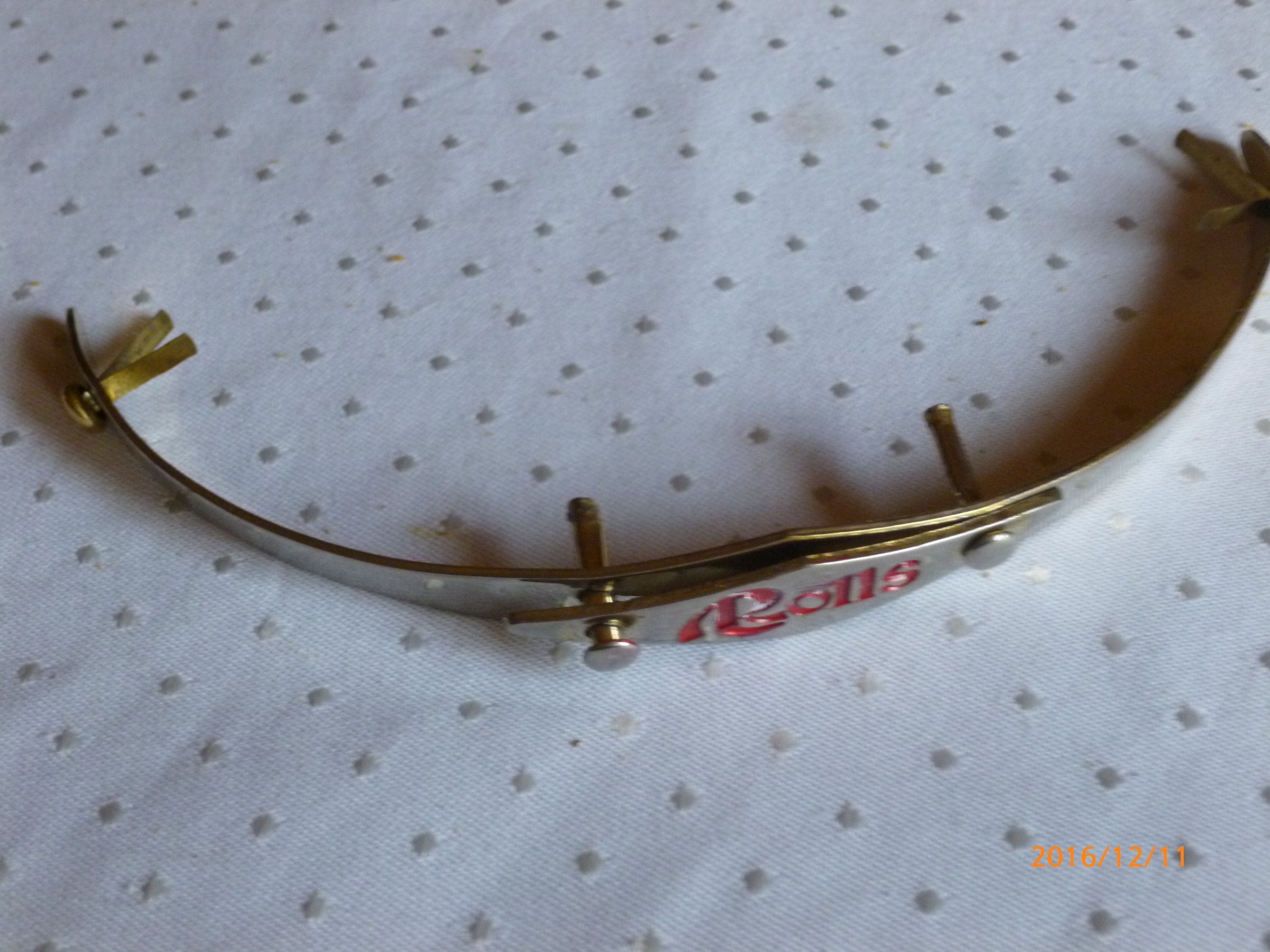

Ich beziehe gerade einen Rolls Sattel neu und mir sind leider beim entfernen der Metallteilchen die "goldenen bolzen" abgebrochen. Hat jemand eine Idee, was man da als Ersatz nehmen kann oder kann mir vielleicht mit 4 " Bolzen / Nieten " (wie auch immer ) aushelfen ...?!
Danke schonmal und einem fröhlichen 3. Advent.
Achso. Hier noch ein Bild...
