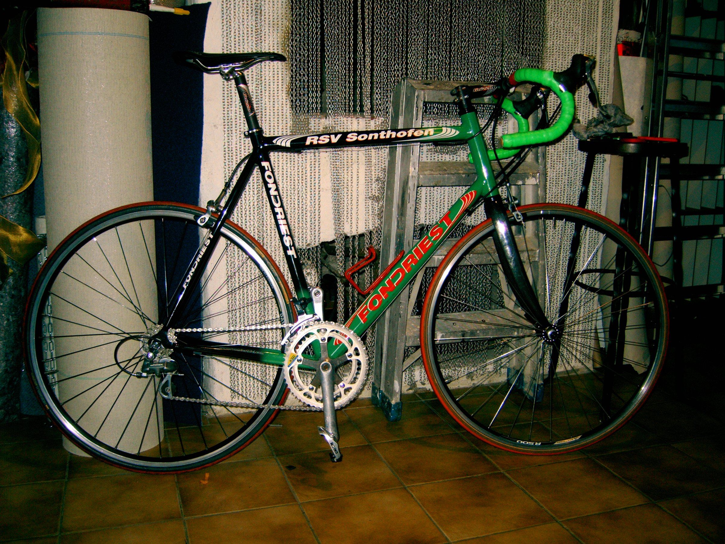

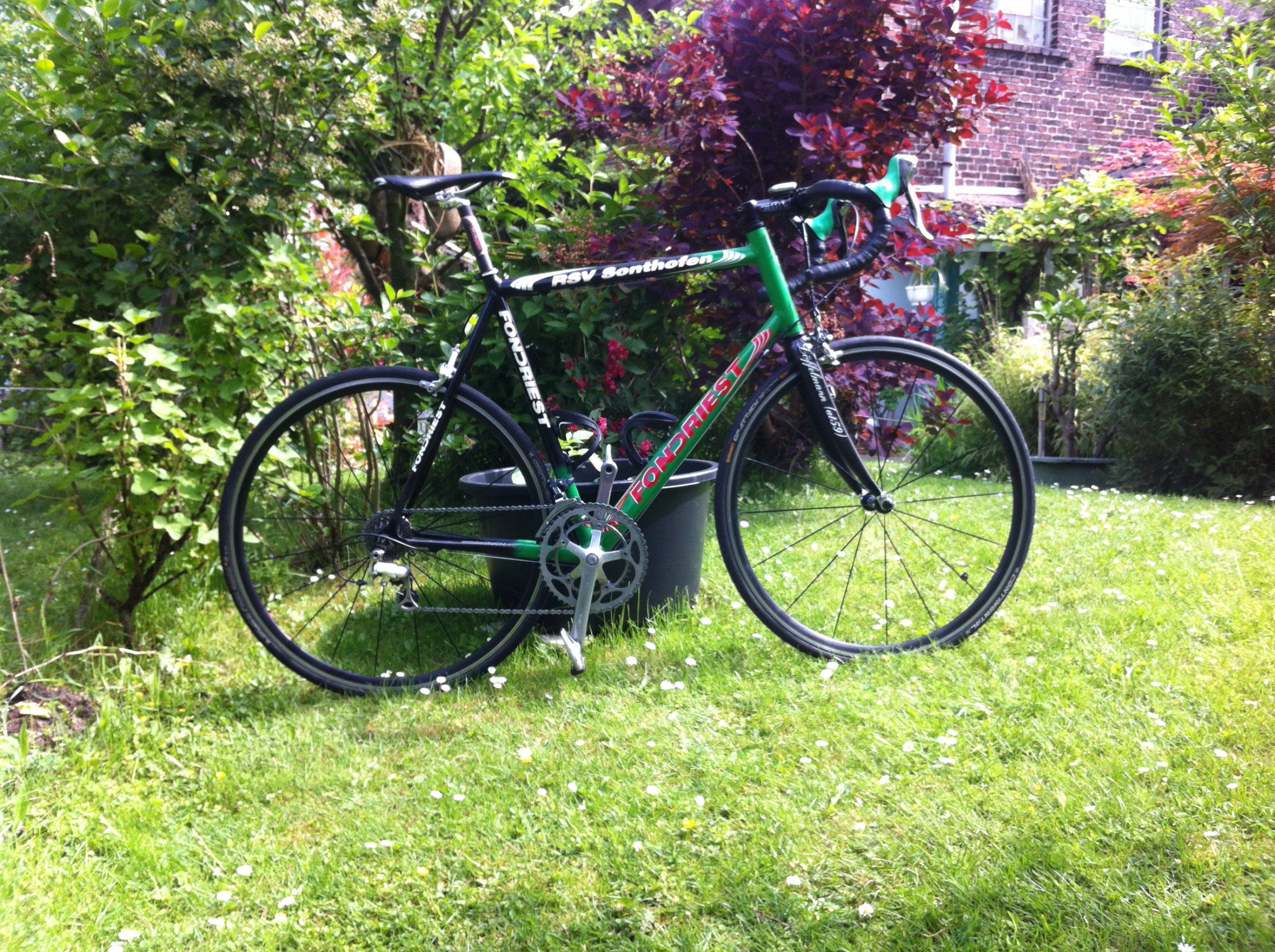

In mein Fondriest Stahlrahmen passten weder 28er Contis noch der Pasela in 28...Schleifen einfach...Nach meinem subjektiven Empfinden,finde ich den Pasela in 28 genauso dick wie den Conti...Und mir reichen im RuhrPott die 25mm Mäntel fürn Winter aus...:)
Keine Ahnung welcher das ist.
Am Tretlager steht 56X559 und auf der anderen Seite 035 3368.
Hilft das oder hilft mir jemand bei der identifizierung?
Dabei gehts um den Fondriest!
Rahmenhöhe X Rahmenlänge, 035 (Faggin intern: Auftragsarbeit Fondriest) +fortlaufende Rahmennummer
edit. Kann sein,das ein sehr spezieller Steuersatz mit direkt eingepresseten Industrielagern eingepresst ist -Event. sogar 1"
Die Faulheit überwunden!
Sattelrohr 60cm, Tretlager gerade nach oben zu Oberrohr Oberkante 58cm, Steuerrohr 22cm.
Da hat sich einer "Verstanzt"
Rawuza
Würde sich bei einem Italiener anbieten.
60cm ist Sattelrohroberkante welche 1,5cm über dem Oberrohr raussteht. Das leichte slooping haben die durch das 22iger Steuerrohr hinbekommen, wobei es sch... aussieht.
