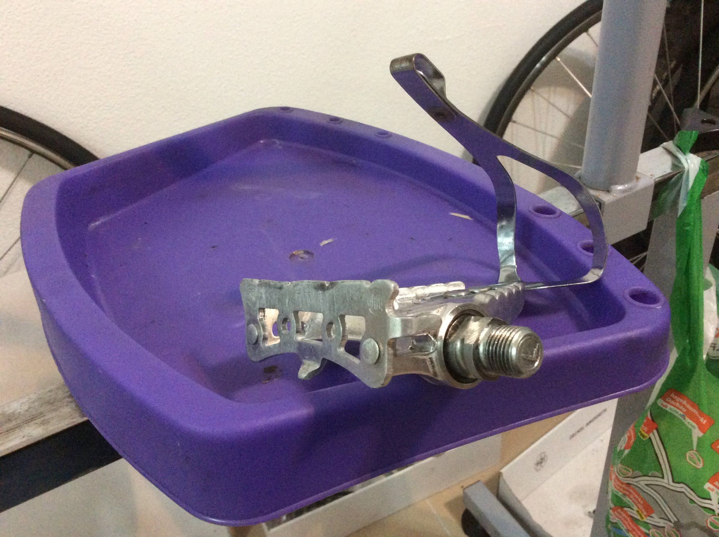

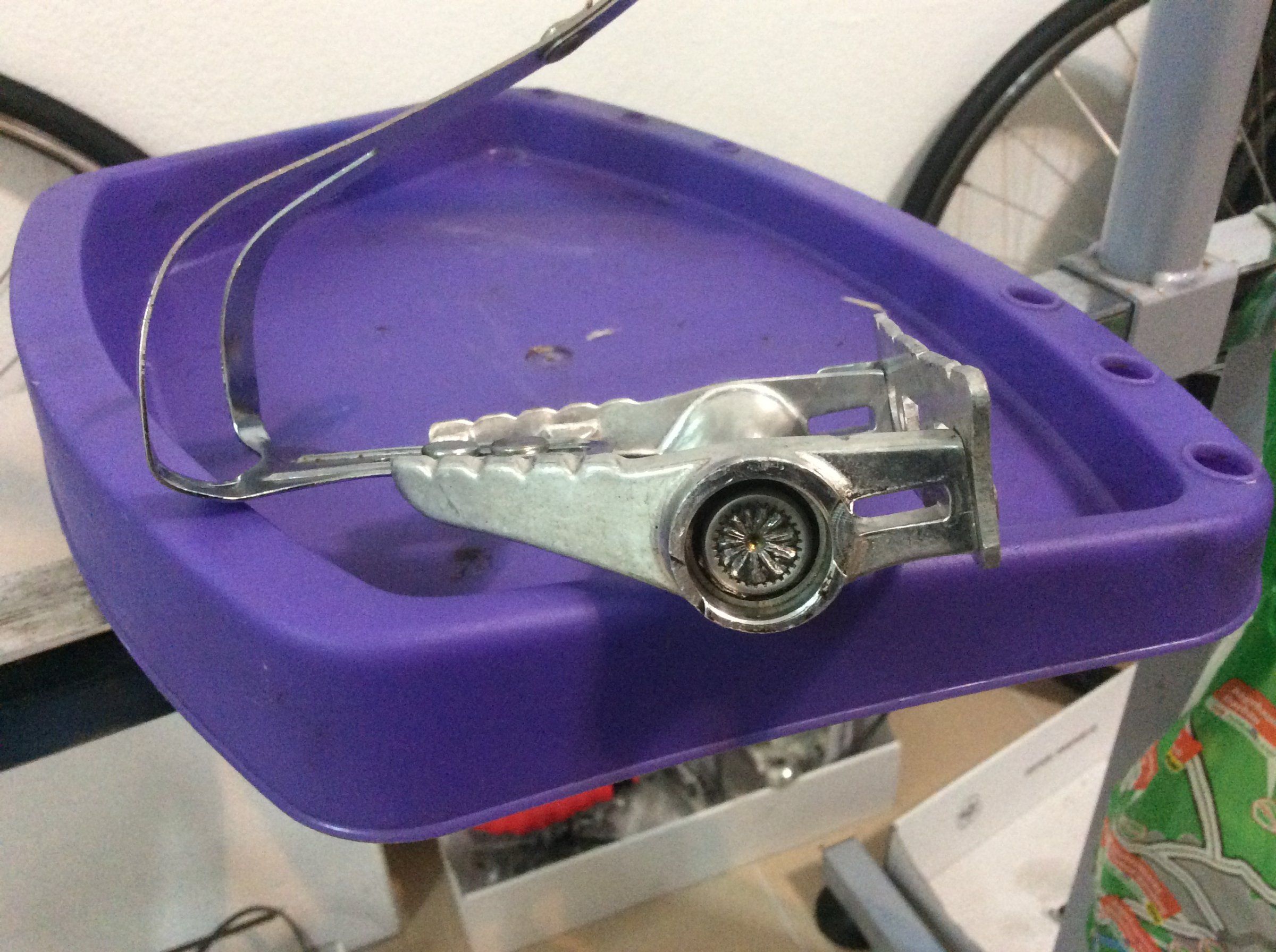

Gehe ich recht in der Annahme, dass man das Lager des abgebildeten Maillard-Pedals nicht warten kann? Es dreht sich zwar noch recht ordentlich, aber es widerstrebt mir irgendwie, das nach fast 30 Jahren nicht mit neuem sauberen Lagerfett zu versorgen.
Anhang anzeigen 399781 Anhang anzeigen 399783
Fett rein, fahren. Leider sind diese fr. Pedale wegwerfaretikel. In dem Sinne warten kannst du sie nicht, das Zeug ist gepresset oder ausgeschlagen, damit der Konus hällt. Ohne Zerstörung kommst du nicht an die Kugeln.
Ich dachte es mir. Schade eigentlich, denn genau das gefällt mir sonst an den alten Teilen - man kann sie zerlegen und warten. Aber ok. Ich fahre sie dann eben einfach solange sie gehen. Danke für die schnelle Bestätigung!
Und die Dinger scheinen von Anfang an etwas Spiel zu haben...Ich fahr die dennoch als AlltagsPedalen recht gerne...Ich hab einfach mit einer recht dünnen Spritze an den Seiten versucht Fett vorbeizupressen...Einigermaßen funktioniert das auch...;-)
So hab ich es jetzt auch gemacht. Habe noch eine alte Suntour Greaseguard Presse, damit ging es ganz gut :-)

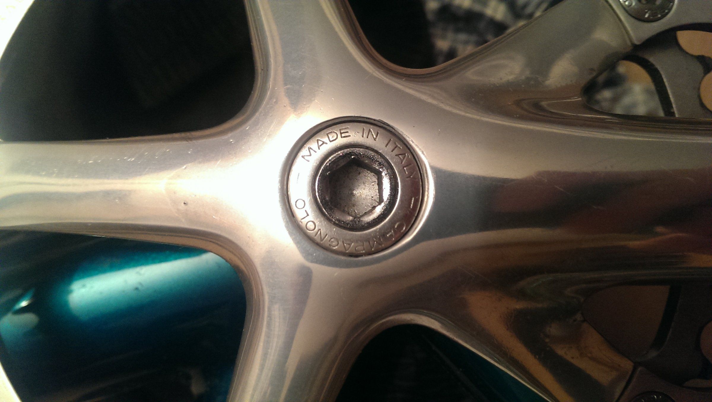

Da ich mit Campa sonst wenig zu tun habe, frage ich mal lieber nach. Möchte die Chorus Kurbel demontieren. Hat die Staubkappe ein normales Rechtsgewinde? Habe sie nämlich schon gestern mit etwas Nigrin eingesprüht aber beim Versuch mit dem Inbus linksherum ist der Widerstand sehr groß. Und Gewalt ist ja meistens nicht der richtige Weg.
