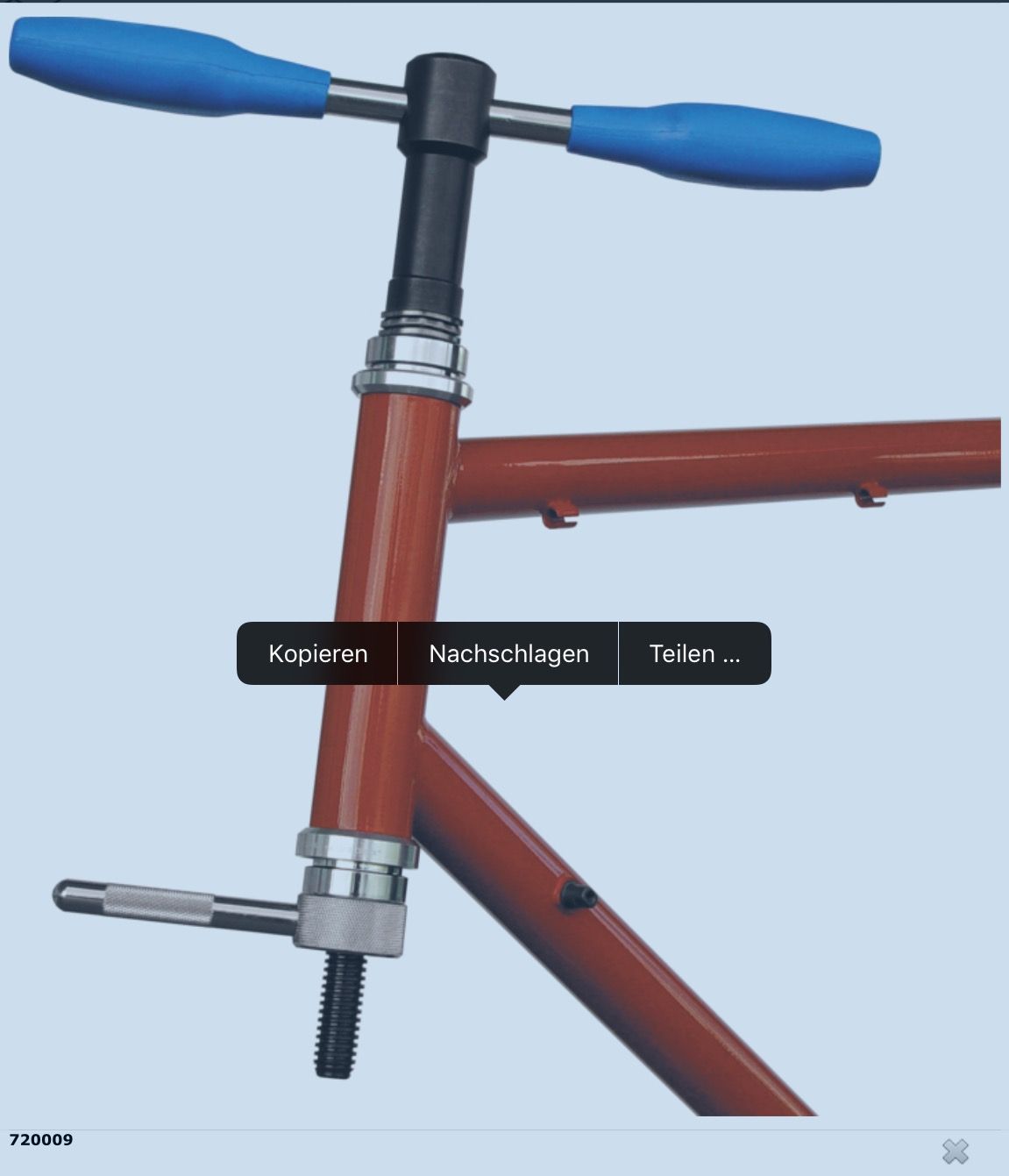

Ziehst Du das obere und untere Lager wirklich mit dem Gabelgewinde ins Steuerrohr? Würde ich wirklich die Gewinde so belasten wollen? Immerhin gibt es dafür extra Werkzeug...
...wobei ich auf die Schnelle nur das Cyclus Bild gefunden habe:oops:
Die Lagereinheiten mit dem Einpresswerkzeug in den Rahmen gepresst und die Gabel mit der Mutter in den Steuersatz gezogen.

Ich stand mal daneben als so ein Riss passierte......
Nämlich : Beim einpressen der Lagerschale ( die hatte etwas viel Übermaß , der Rahmen innen Farbreste und war alles andere als glatt bearbeitet , der "Mechaniker" war gut bei Kräften , und die Hebel an diesem Einpresswerkzeug sind viel zu lang .)
Es machte leise "Knack" und dann sah das exakt so aus .
Der Chrom ist ja viel härter als die Muffe und gibt kein Stück nach ....
Versteh auch nicht warum die Schalen so brutal eingepresst werden , rausfallen können die nicht , und die Verdrehkräfte gehen selbst beim vergammelten Steuersatz nach Null .
Schiebesitz plus Tropfen Loctite hält 100 % .
Ich messe den Rahmen und die Schale immer aus , mehr als 2/100. Übermaß sind da gar nicht notwendig , aber manchmal sind das locker 2/10.
Das ist Pfusch an einem oder gar beiden Teilen , meist ist es der Rahmen .
Selbst leichtes Spiel macht da gar nichts Loctite Loctite Loctite , und gut ist es .
Schau mal genau ob das Rohr wirklich gerissen ist , normal ist das ja dehnbar , dann machst du...siehe oben .
Selbst wenn die Muffe durch ist macht das nichts , es hält das Rohr .
