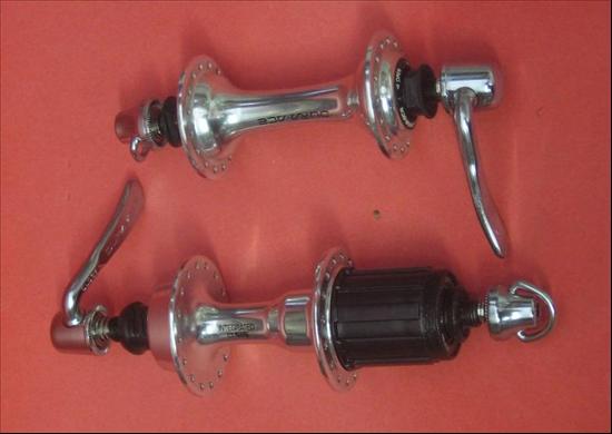

Hallo wehrte community
ich hab ein angebot bekommen eine nabe für mein HR, eine Dura Ace integgrated 8 sis für 30 euro. Meine Frage, ich hatte vorher eine shimano 600er drin für 6f . Passt die trotzdem ?
Der Fahrradhändler meinte das geht mit irgend so nem "teil" dazwischen. Was sagt ihr, nehmen ? Meine ist nämlich hin :(
Die Nabe ist im sehr guten Zustand

Ist es diese
oder diese?
Oder doch Hyperglide?
Es gab bei der 74er Serie drei verschiedene Freilaufkörper. Auf dem zweiten Bild siehst Du den, der kompatibel mit Uni-Glide Kassetten ist. Möglicherweise benötigst Du einen Spacer....
Die anderen sind nicht mit 6-fach kompatibel, aber mit ein paar Bastelarbeiten und anderen Ritzeln könnte man das hinbekommen.
Ich habe mal für jemanden eine 8-Kassette mit einer 6-fach indizierten Schaltung verbunden. Allerdings fuhren da zwei Ritzel nur als "Ballast" mit.
AW: Mal eben schnell ne kleine bastelfrage
Er meinte auch irgendwas von nem Spacer ......
und von deinen Bildern her ist es die erste....die die die riffeln am ende rechts hat .
Hmmmm jetzt bin ich erst recht verwirrt :confused:
Denn er meinte mit nem spacer bekomm ich die kassette der shimano da auch drauf.
Und sind 30 euro ok ?
