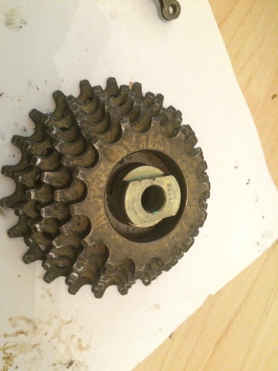

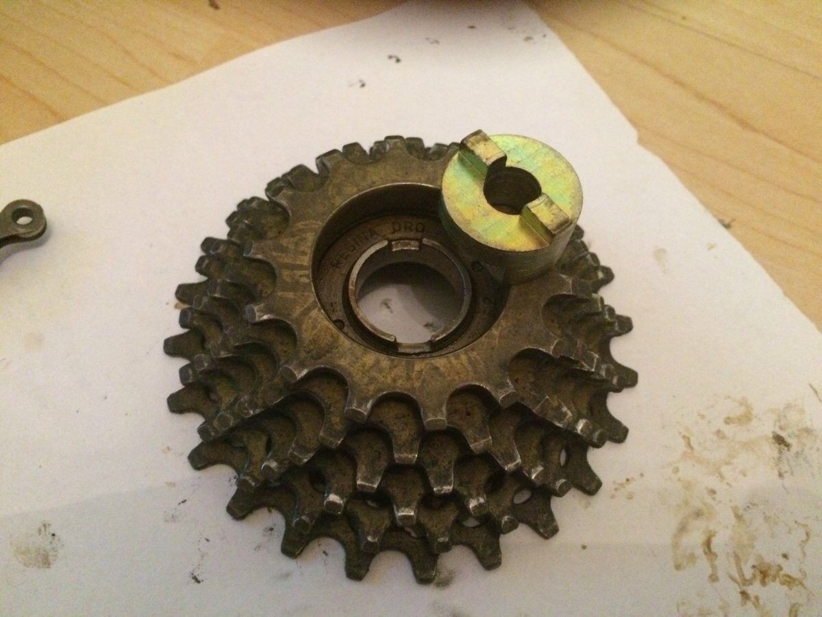

Habe mich zu Weihnachten selbst mit den Regina Schraubkranz-Werkzeugen beschenkt und an Sylvester, kurz vor 12 Uhr, noch schnell eine Oro-Abzieheraufnahme damit verbaselt.

Der Schraubkranz wurde so weit zerlegt, wie man es ohne Spezialwerkzeug hinbekommt.
Wie jetzt weiter? :idee:
Auch die Anwendung des größeren Werkzeugs, hat sich mir noch nicht ganz erschlossen?!
Das habe ich auch schon durch, nachdem der erste und zweite Abzieher die Nut vergnaddelt hatte. Grund war uebrigens nicht ein fehlender Schnellspanner, sondern eine fehlende bzw, unzureichende Zentrierung des Abziehers. Mit dem zweiten (eigentlich sehr guten) Abzieher haben wir dann auch noch die Achse verbogen :-(
Der Kragen, von dem Rolf sprach ist da wohl nicht ohne Grund dran.
Was du gemacht hast ist schon gut so. Der Grundkörper ist sehr hart, da darf man ruhig mit dem Schraubstock ran ohne den gleich zu zerstören. Ruhig an den Stellen wo vorher die Klinken und Federn sassen. Bissel mit Gefuehl rantasten, ich habe da noch ein paar mal fester gedreht.
Der Schraubstock sollte aber ein ordentlich massiver sein.
Vollkommen richtig - die meisten 2 Nuten Abzieher sind Mist. Das wichtigste ist das der Abzieher zentriert bleibt und fluchtend in die Aussparung passt, z.B. Eldi 2644.
Wenn die Aufnahme verdaddelt ist mit Dremel nachschleifen und Abzieher nochmal drauf. Ich sprühe vorher immer mit Rostlöser und lasse das einwirken. Nabe vor Abziehen noch mit Kältespray behandeln wo das Gewinde ist. Mein Fazit: Überall wo ich es so gemacht habe beschädigungsfrei - überall anders: Aufnahme hin... Bild zeigt einen abgezogenen Oro Kranz von gekauftem Laufrad mit dem Eldi. Der Kranz war da sicher ewig oben.
