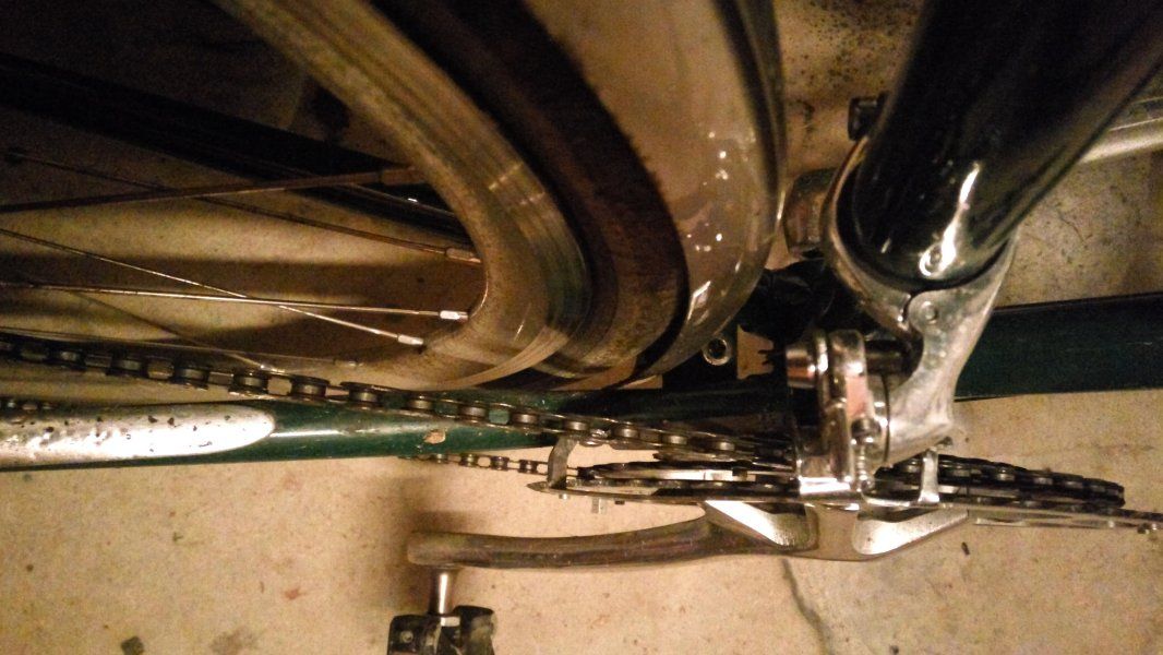

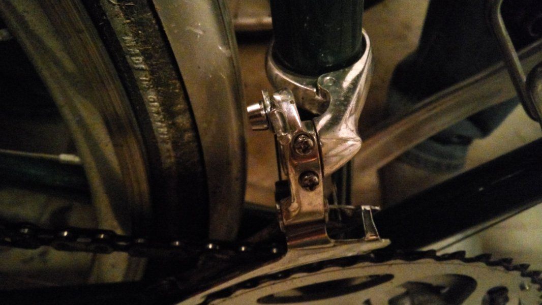

Hier mal wie das bei meiner Gazelle mit dem FD-4403 aussieht - der Arm ist weit nach draussen geführt:
Anhang anzeigen 405708 Anhang anzeigen 405709Anhang anzeigen 405710
Au ja, das sieht vielversprechend aus.Ich finde aber nur eine Version mit 31,8er Schelle. Gibts den auch in 28,6 oder hast Du an Deiner Gazelle eine Adapter-Schelle drunter?
Der ist in 31,8mm (dürfte es m.W. auch nicht in 28,6 gegeben haben) mit Adaptern, in diesem Fall schwarze Halbschalen die man auf den Kellerbildern noch schwach sieht.
Äh - was mir da noch so einfällt: Der gehört schon zur Generation der moderneren Tripel-Umwerfer die für eine bestimmte mittlere KB-Größe gedacht sind da sie mit Schremshebeln funktionieren sollen, in diesem Fall ein 42er. Der Käfig hat dann halt sinnvolle Aussparungen damit die Kette auf dem mittleren KB durchgängig sauber läuft - damit kann man wenn man es darauf ankommen lässt auch 3x10 Antriebe unklassisch aber tiefentspannt fahren.
Falls das mittlere KB kleiner ist, z.B. wie es später aufkam ein 39er, könnte das dann wiederum Probleme machen, und umgekehrt gab es dann noch Umwerfer für 39er KB die mit einem 42er nicht so harmonieren.

Ich habe mal einiges durchgewühlt, leider hat Shimano lange für alle Dreifach-Werfer (auch für Rennrad) die Geometrie verwendet, die bei dir Probleme macht. Genauso wie der 4403 arbeiten aber der 2203 und der 3304 - und diese beiden gibt es auch mit 28,6mm-Schelle (spart Platz gegenüber großer Schelle mit Adapter! ;) )
Edit: Hmm, so ganz klar ist das nicht, es wird zwar was von Kompatibilität mit 28,6mm gefaselt, aber nicht gesagt, ob das eine gesonderte Version ist, oder ob das nur mit Adaptern geht. Solche gibt es nämlich auch von Shimano selbst. Die Alternative wäre noch, eine Adapterschelle zu nehmen, um die Anlötversion eines der drei Umwerfer anbringen zu können.

Ja ist klar, aber es gibt halt keine Down-Swing Down-Pull MTB Umwerfer, die hinten genug Platz lassen..
Ich werd das mal mit so einem FD-XX03 Rennrad-Werfer probieren.
Einzige Alternative wär dann noch ein Top-Swing MTB Umwerfer.
Ob da der Platz dann reicht, kann ich aber noch nicht abschätzen.
Ich werd berichten...

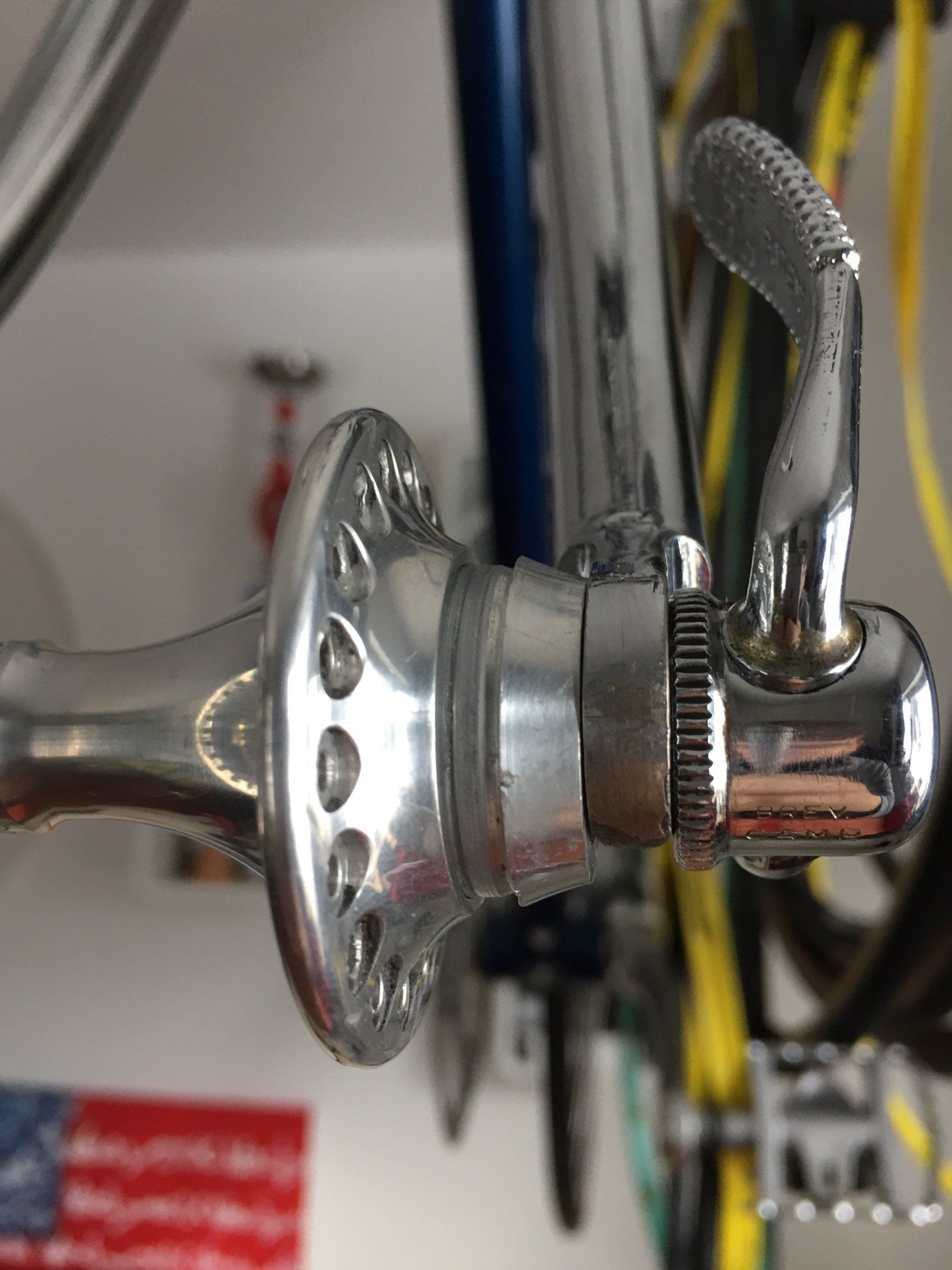

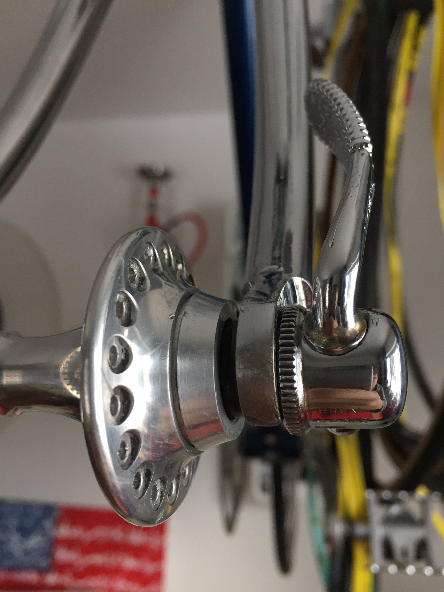

So ich hätte mal ne frage zu c Record naben:
Die haben ja rechts und links diese Abdeckungen drauf. Die können sich aber sowohl frei drehen als auch frei in der Fassung rein und raus bewegen. Kann man die irgendwie fest machen oder so ?
