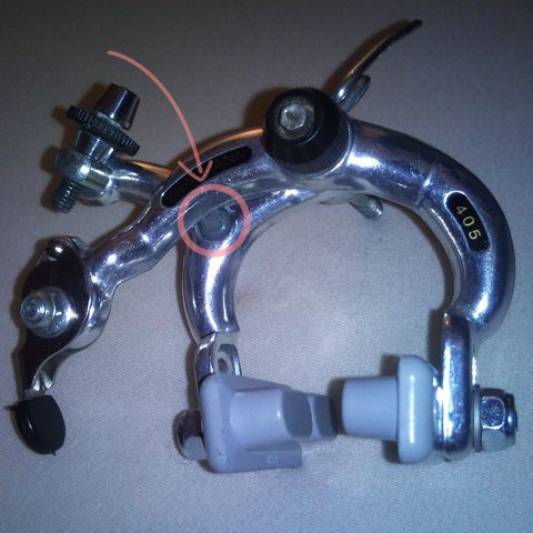

sagt mal, ich habe hier alte Weinmänner mit neuen Bremsbelägen.
Jedoch schleifen die beim Zusammendrücken über eine Art Niete.
Der Widerstand ist deutlich zu spüren und die Kratzer sichtbar.
Das gehört sicher nicht so, oder?
Kann man dabei was machen?
Das ist genau dafür da. Verhindert, dass die Arme direkt aneinander schleifen und verringert so die Reibung. Ist wahrscheinlich Teflon oder irgendwas aus der Raumfahrt...
