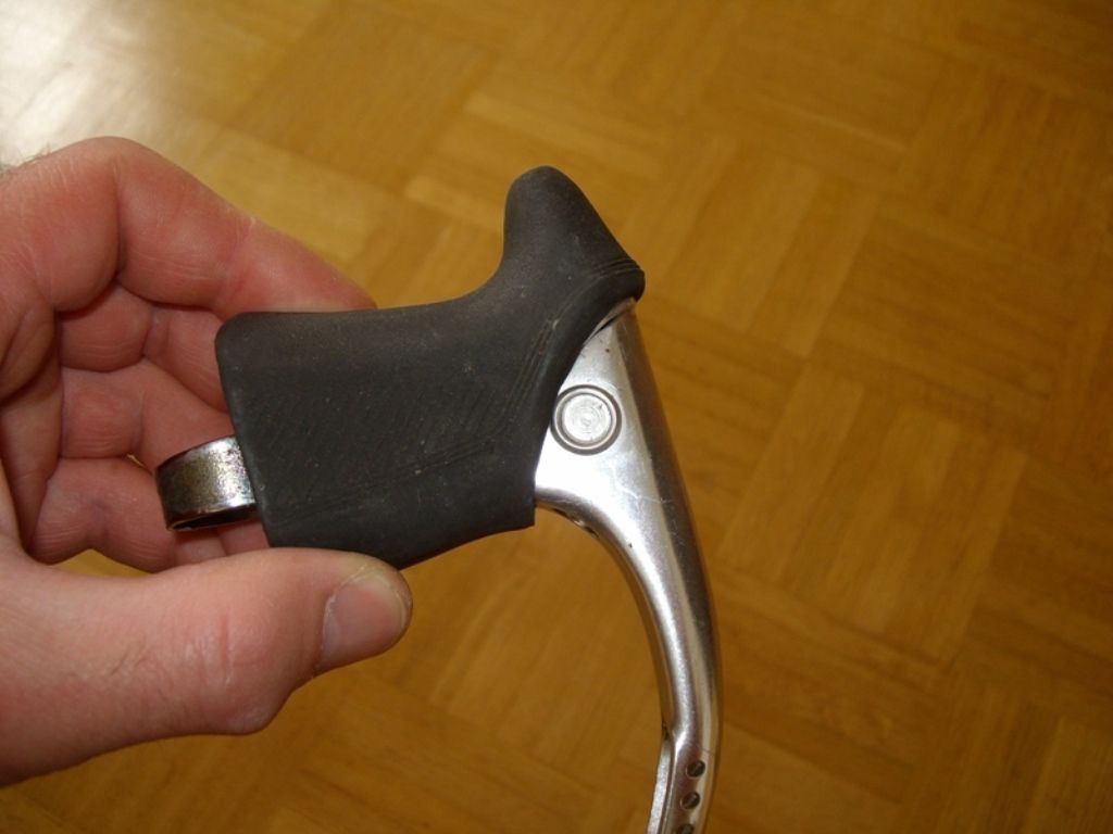

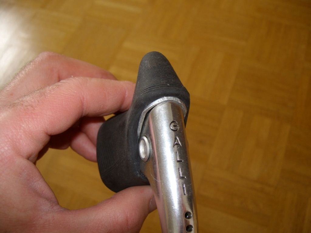

Ich suche Griffgummis für Galli Bremshebel. Hat da jemand schon mal rum probiert und weis was da passt und man noch bekommt?
Ich habe hier Gallihebel, da sind Saccon-Hütli montiert. Hat wunderbar gepasst.

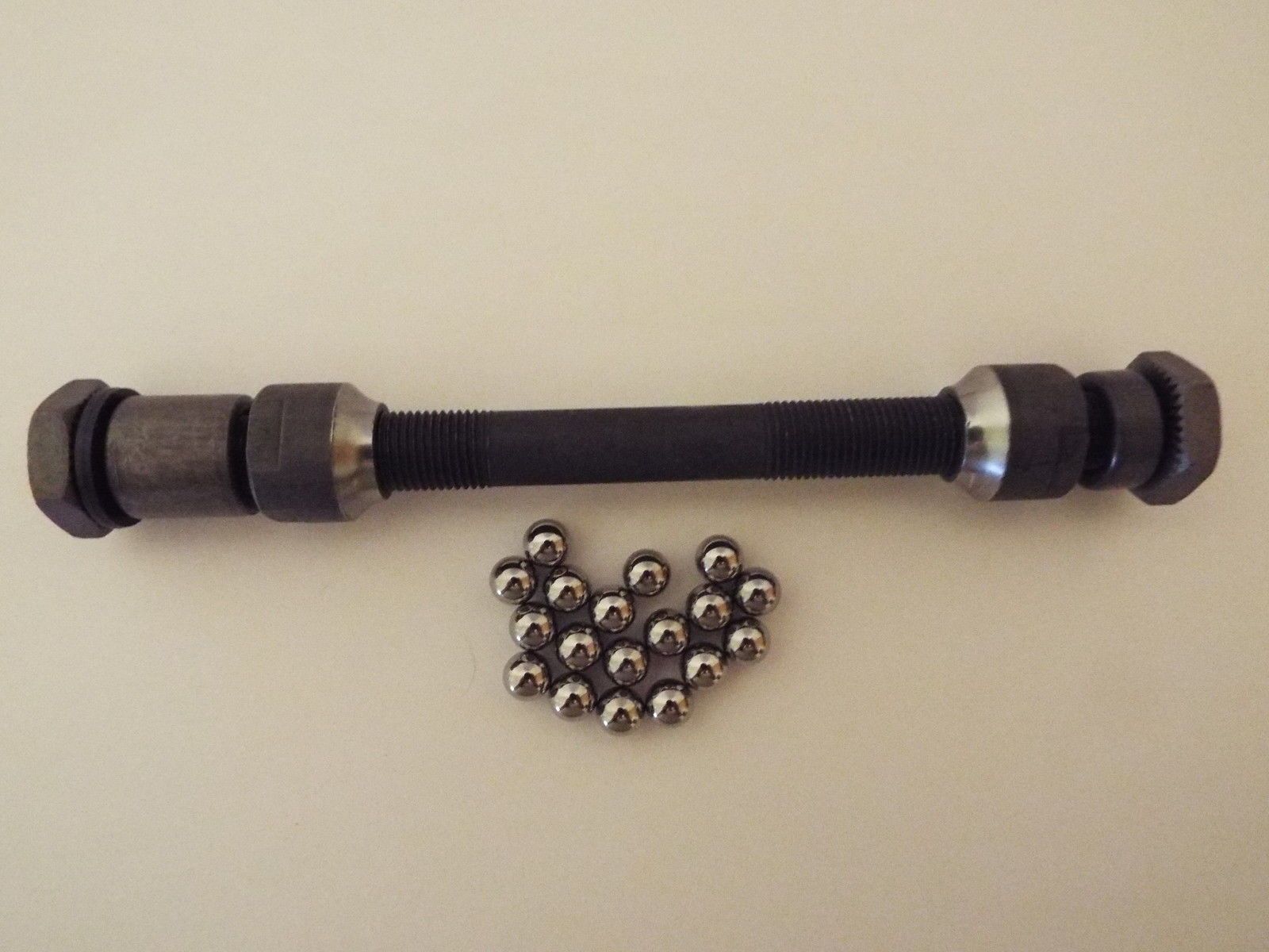

Habe einen Achsbruch einer 126mm Einbaubreite Hinterradnabe mit 7f-Schraubkranz von Suntour (vermutlich Radius, da ansonsten eine komplette Radiusgruppe verbaut ist).
Gibt es da Standardachsen zum Nachkaufen und wenn ja wo?
Oder muss es die Achse genau dieses Modells sein?

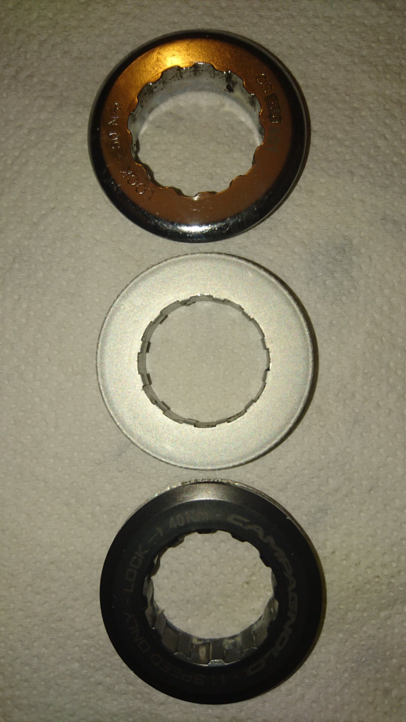

habe bei meinem Kleinzeug, einen Campa-Lockring gefunden, auf dem steht
"only 11s" - läßt sich aber problemlos auf einen 10-fach Freilauf schrauben?!
Kann man den benutzen, oder eher nicht?!
ein freilauf für campa 10fach kann 9-, 10- oder 11fach-kassetten aufnehmen - insofern muss deine kombi verschraubbar sein.
der unterschied könnte aber in der gewindetiefe oder der verzahnung zum abschlussritzel liegen.
Nur so eine Idee.
Ist er im Durchmesser kleiner als gewöhnlich?
Dann könnte er vielleicht für Kassetten mit 11 Zähnen als kleinstes Ritzel sein!?
Aber dann sollte eigentlich 11t statt 11s draufstehen.:confused:

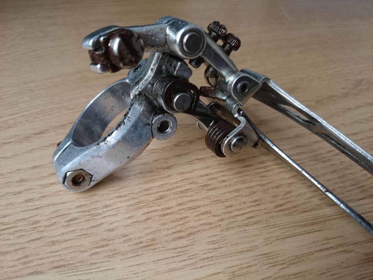

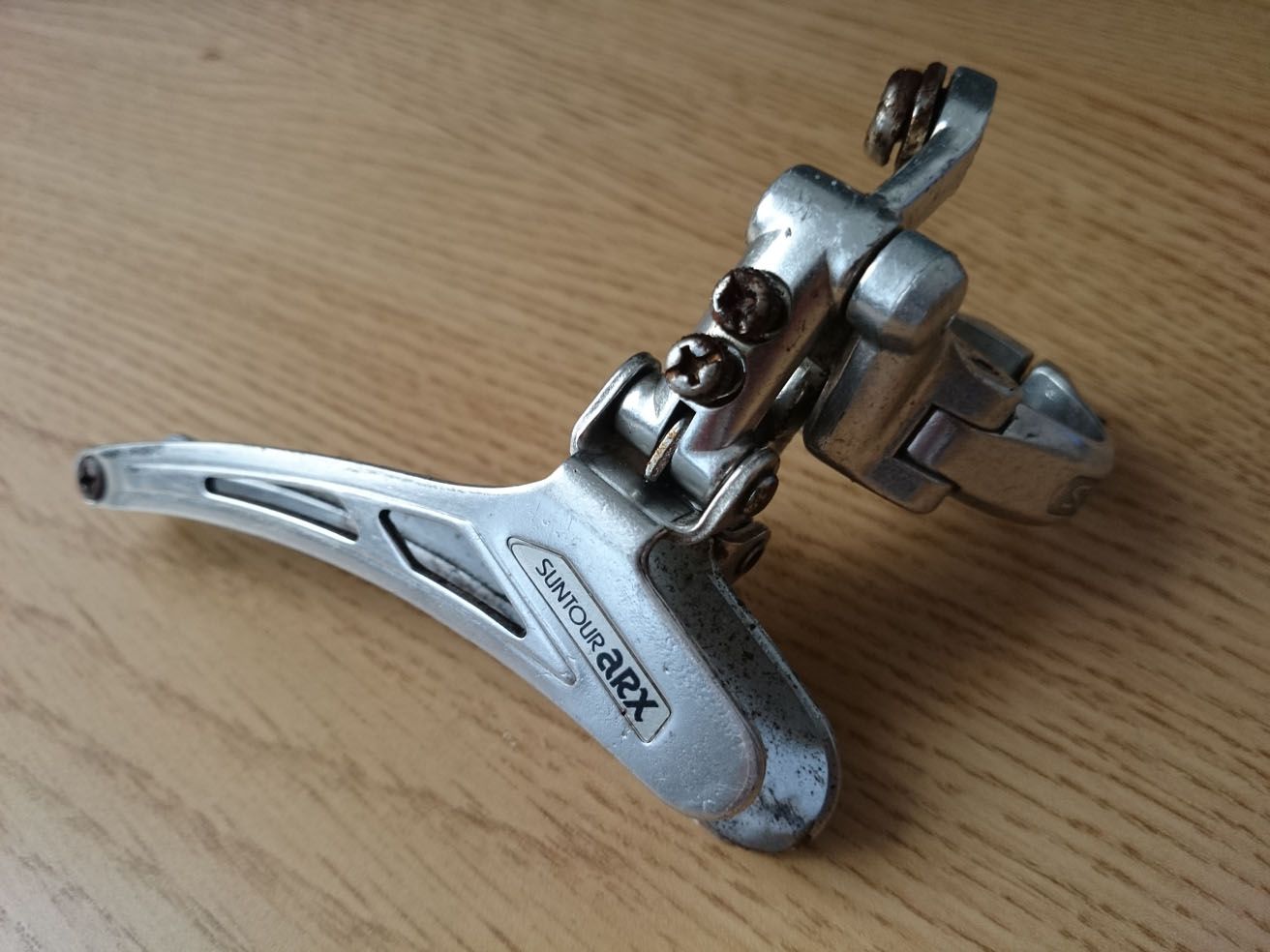

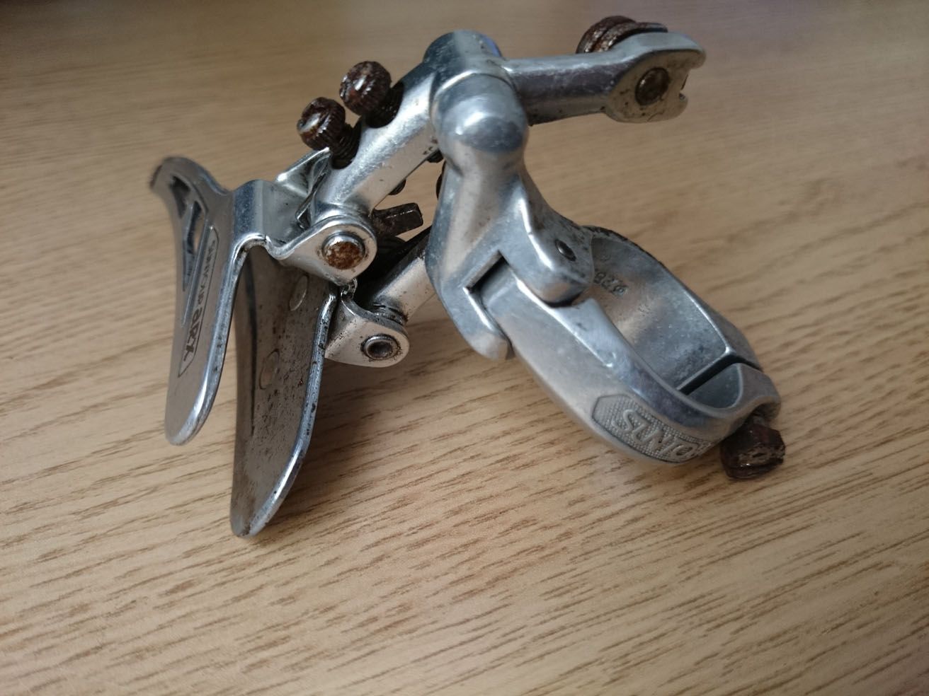

Moin zum Sonntag,
mein Umwerfer macht Probleme - er klemmt. Das auch schon seit Monaten, ich hatte ihn ne zeitlang abmontiert im Schrank liegen. Nun wollte ich mich dem Problem mal wieder annehmen.
Er lässt sich händisch bewegen, das geht allerdings recht schwer. Irgendwo gibts dann eine Stelle mit mehr Widerstand, mit einem kleinen "Ruck" kommt man dann drüber. Wahrscheinlich Schmutz in einem Gelenk? Mein erster Versuch, das Ding mit WD40 zu fluten, war eher mäßig erfolgreich. Ein kleines bisschen leichter gehts nun vielleicht schon, trotzdem will er ja nicht mal von selbst in den Endanschlag.
Ideen? So richtig auseinander nehmen kann ich das Teil nicht, oder?

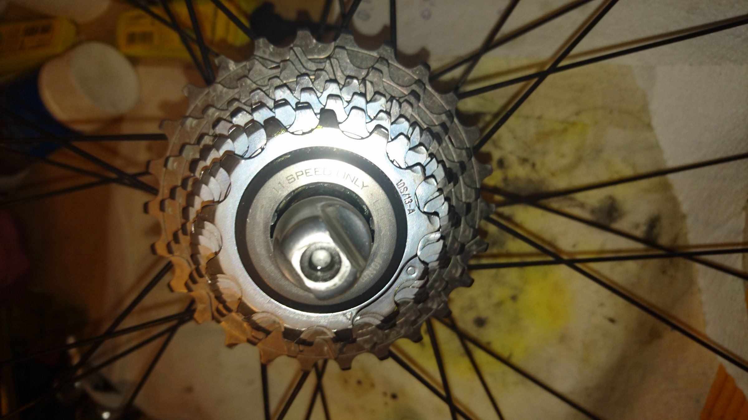

Die habe ich zur Auswahl!
vlnr: 7g / 5g / 18g
Hab mich - vorerst - für die 11-fach- Version entschieden...wegen der Optik!
Scheint zu funzen?!
Solche Suntour-Werfer lassen sich doch prima werkzeuglos zerlegen. Einfach die Brille der Feder aushängen und den Mechanismus von der Schelle abziehen. Saubermachen, ölen und wieder zusammenstecken. Das sind m.E. die besten Umwerfer von der Wartbarkeit her.
Recht hast du. Das Problem saß im Gelenk nahe der Schelle. Nach einiger Würgerei war das Ding ab, und schon nach einer kurzen Reinigung flutscht das Ding wieder. Besten Dank! :)
