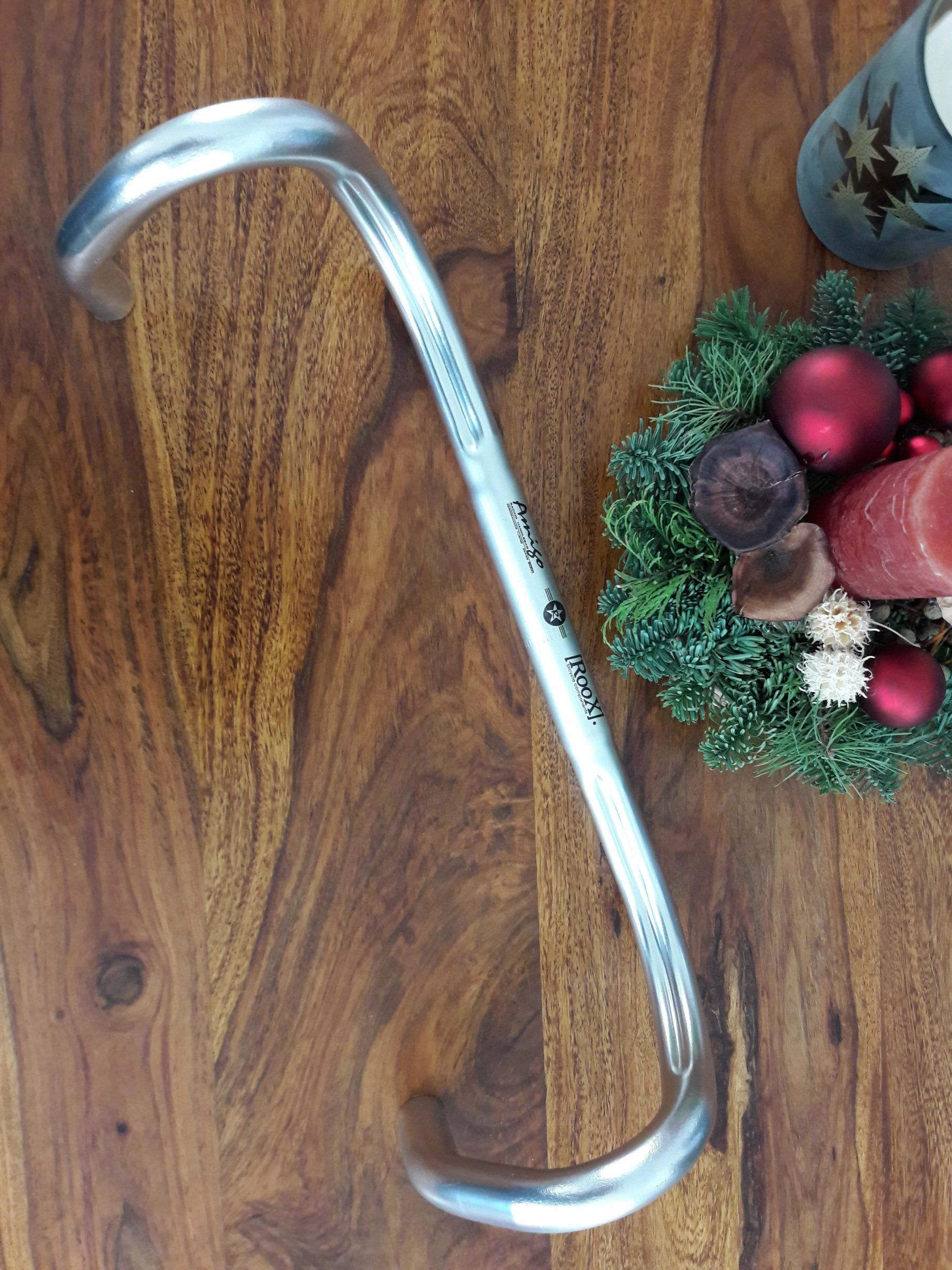

Also ich hatte auch schon einen Roox Lenker, der aufgrund der Radien partout und auch unter würgen nicht in den 3ttt Vorbau mit Madenschraube wollte...

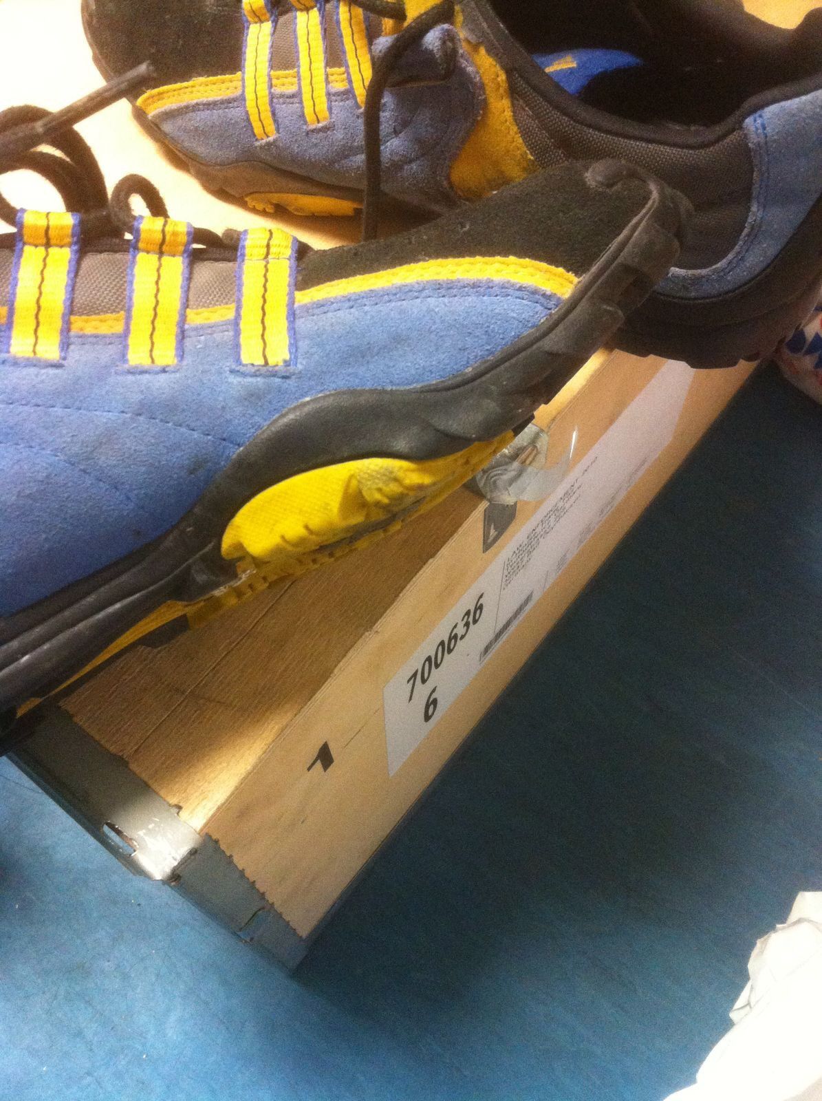

Ich wasche auch meine Joggingschuhe bei 30 Grad in der Waschmaschine.keene ahnung obs hierher passt: kann ich radschuhe bei 30grad in der maschine waschen?
es sind stoffschuhe
es sind stoffschuhe
Radschuhe oder Stoffschuhe? richtige Radschuhe sind ja nicht aus Stoff. Chucks oder so kannste problemlos waschen.keene ahnung obs hierher passt: kann ich radschuhe bei 30grad in der maschine waschen?
es sind stoffschuhe
Ok mehr so Trekkingschuhe. Wenn das echtes Wildleder ist, würde ich die nicht waschen.
sind halt mtb schuhe für spd system?
dann mur mit spüliwasser abbürsten?
Rasierschaum kannst du auch nehmen.Teppichreinigungsschaum eignet sich hervorragend...Wasser mit Spüli is auch oki...

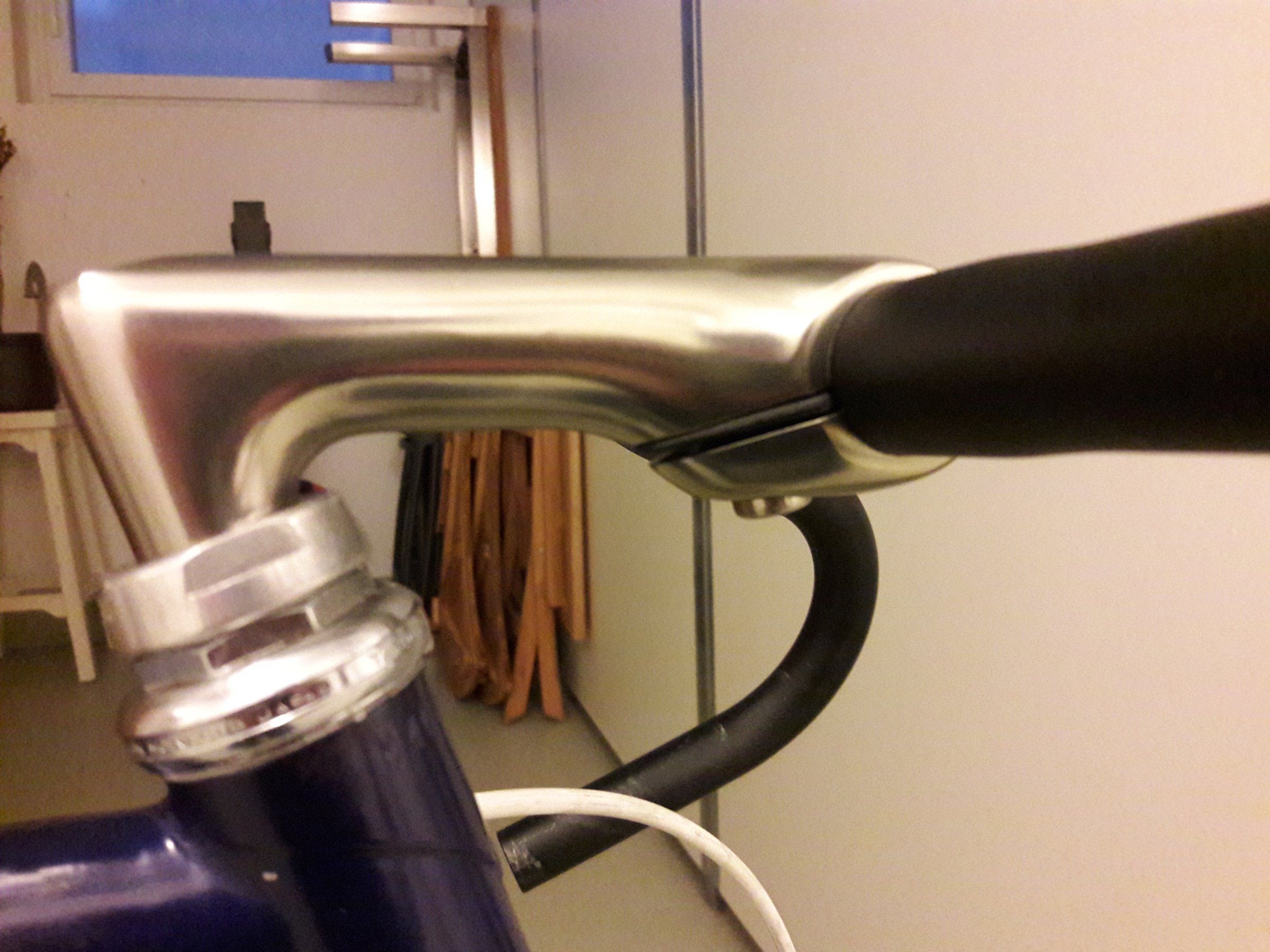

Kann es sein, dass der Syntace Racelite 2014 so eng gebogen ist dass es quasi unmöglich ist einen Schaftvorbau zu montieren!?
Auch wenn der Vorbau diese Madenschraube zum "aufbiegen" hat habe ich dabei ein ungutes Gefühl!?

Die Katze hat recht, Madenschraube etwas beherzter reindrehen, dann geht das schon. Ich habe exakt den gleichen Lenker in einen Record84-Vorbau bekommen.Da musst du nicht solche Angst haben , ist der Vorbau aus Schmiedematerial geht das schon , bei einem gegossenem Biligteil hätte ich auch Bedenken .
Und Vorbauten die die Klemmschraube von vorne sichtbar haben sind eben an dieser Klemmung recht schmal , die passen immer besser über die Radien , also die Manschettenbreite der Klemmung ist zu beachten .
