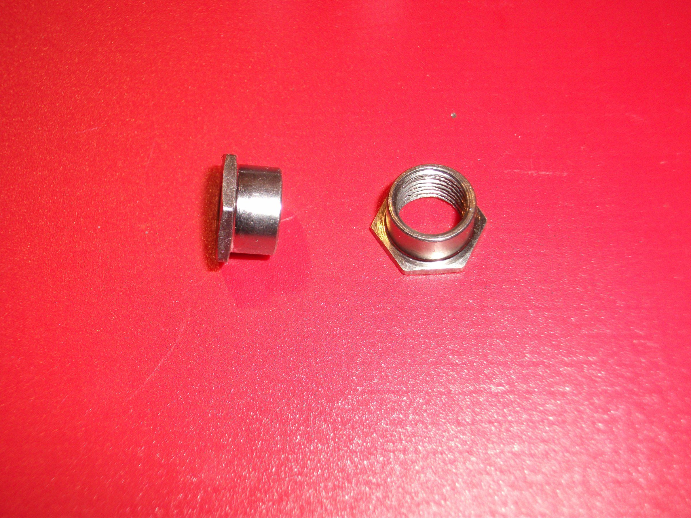

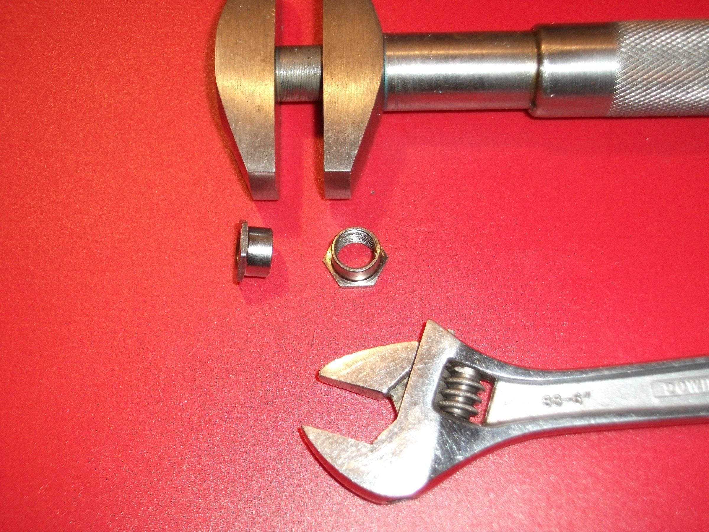

Da hilft nur noch : kleiner Autogenbrenner , Auge glühen machen und gerade biegen (geht ganz gut mit einem Engländer oder Rollgabelschlüssel ) , kalt richten war eine Sch.... Idee .
Und danach das Gewindeloch auf 11,5mm exakt aufbohren und so eine Bundmutter einsetzten die von hinten
durch die 11,5er Bohrung gesteckt wird , und die dann innen wieder das M10x1 Befestigungsgewinde hat .
Ichj mach mal ein Bild davon , ich meine ich hätte noch welche .
