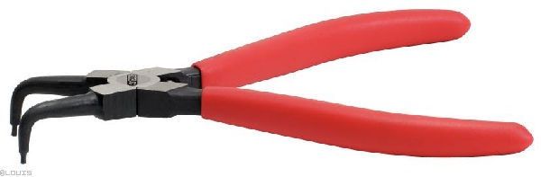

Mit sowas:
Liegt eigentlich jedem kleinen Fahrrad-Werkzeugkoffer bei, vielleicht hast ja sowas.
Ich werde ma WD40 drauf machen und dann die Gabel nochmal probieren. Wenn das nicht hilft, muss ich mir wohl so eine Zange kaufen...
Halt doch die Gabelzinken dicht an der Kappe mit einer Flachzange fest und drehe damit. Dann verbiegt die Gabel nicht so leicht.

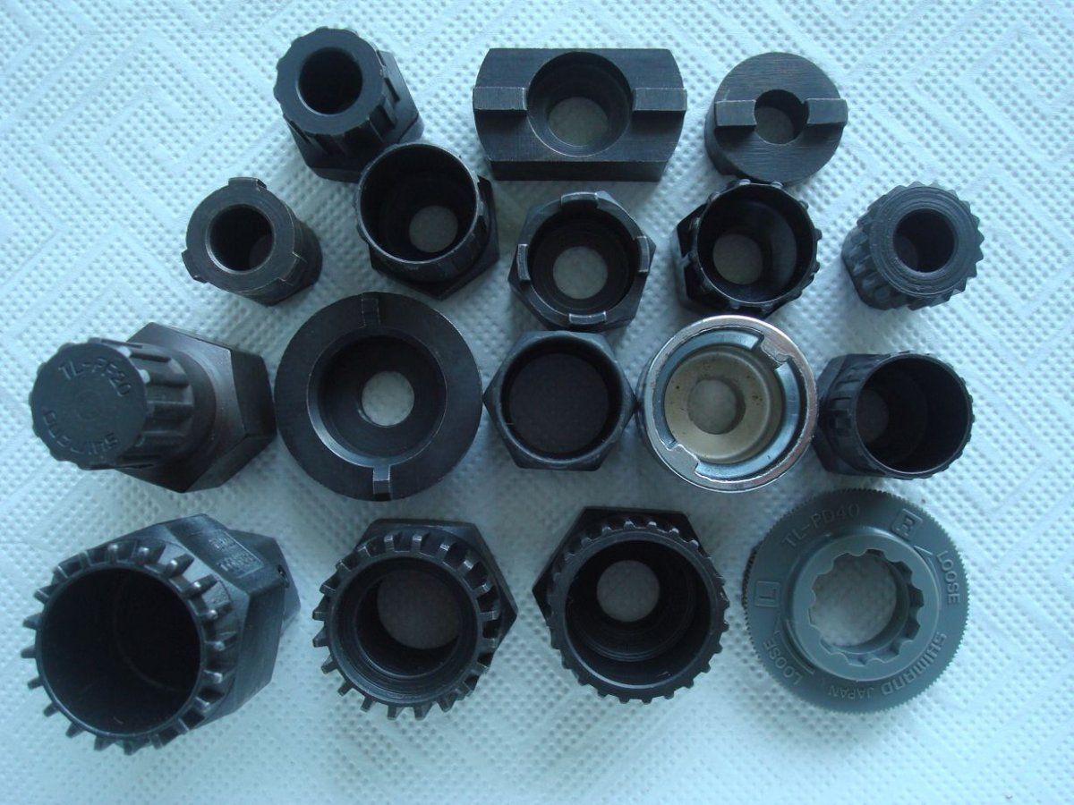

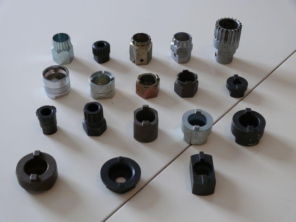

Welche Nuss brauche ich um nen Schraubkranz zu demontieren ?
HG Abzieher ist leider etwas zu Groß
