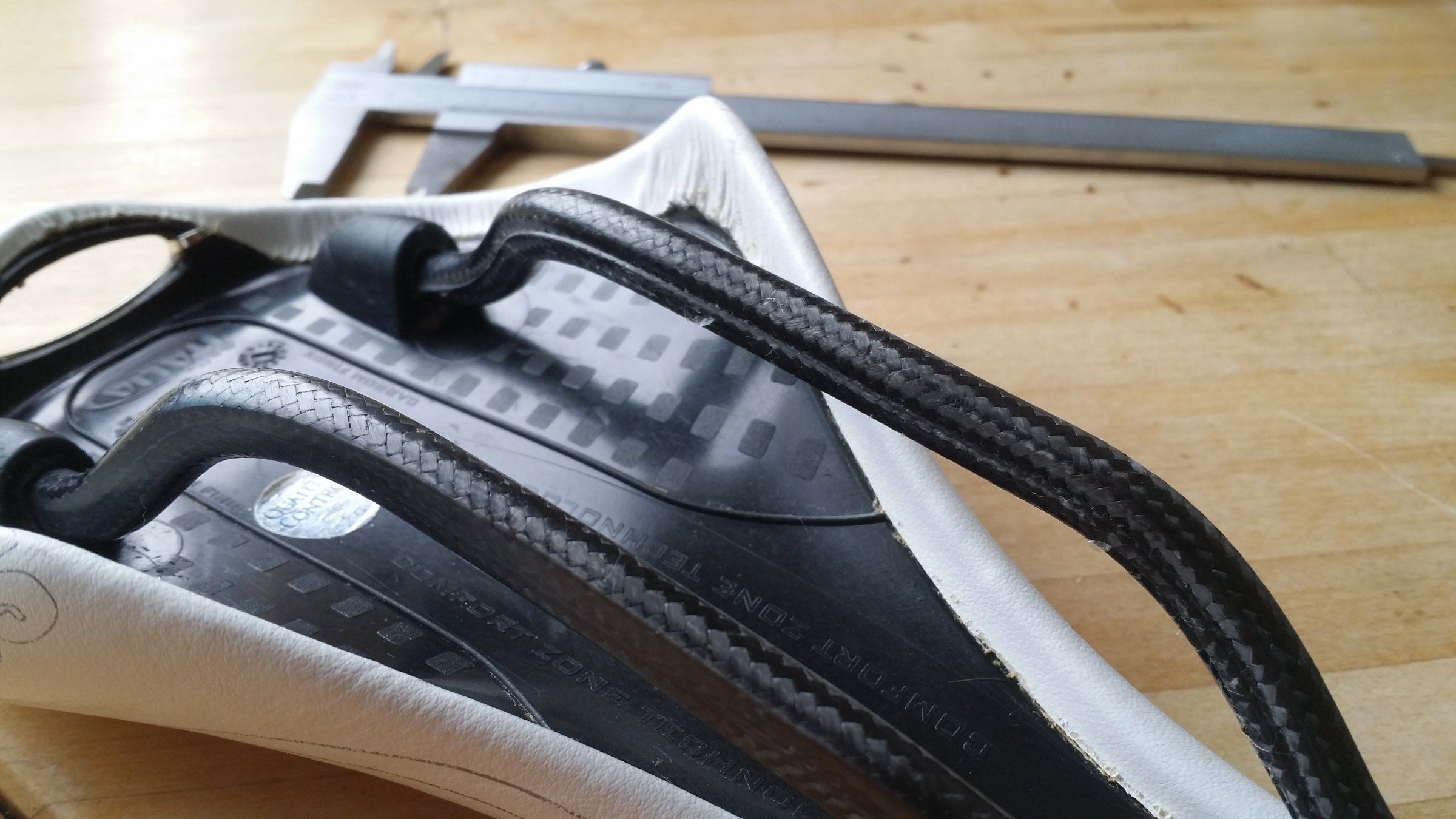

könnt ihr mir bitte kurz sagen, ob ich ohne Probleme eine Shimano 600 (Tricolor) Sattelstütze mit einem etwas jüngeren Selle Italia Flite mit Carbongestell kombinieren kann. Das Sattelgestell ist nicht rund, sondern eckig. Hält das? Jemand schon mal getestet?
Das würde ich einfach deswegen nicht machen weil Du da zwei Sachen zusammenschraubst die nicht zusammen gehören. Diese eckigen Carbonrails brauchen andere Stützen. Aber - meinst Du eckig oder meinst Du dass das Rohr oval ist - wenn das 7x9 oder 7x9,6 ist passt die Klemmung für die 7mm Breite ja trotzdem, Du musst nur aufpassen dass die Schraube lang genug ist.
Stimmt ist leicht oval. 7 x 9,6 kommt hin. Montagepaste dazwische?
