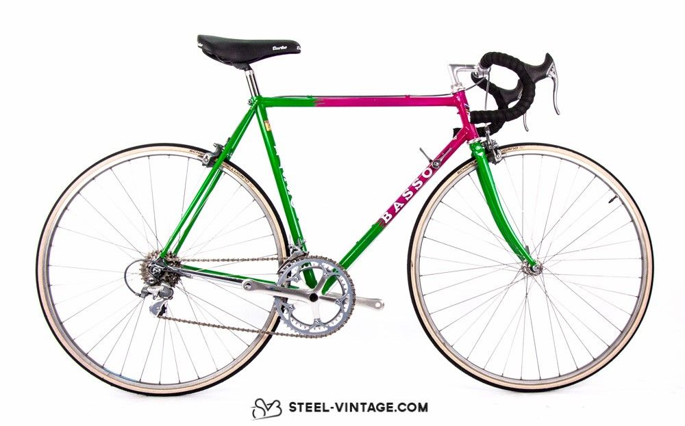

Weiß jemand zufällig ob der grün Ton von diesem Basso Gap (Bild wie man sieht geklaut) einem RAL Ton entspricht? Wenn ja welchem? Hab da ne Gabel die ein neues Lackkleid bräuchte.
