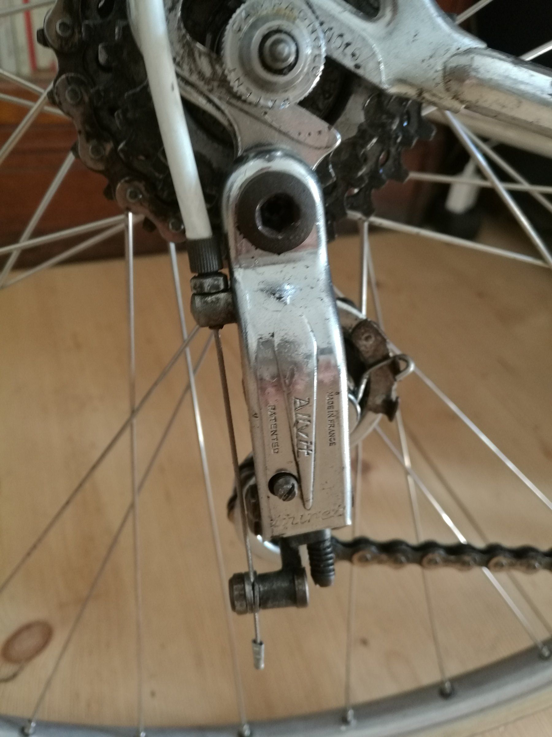

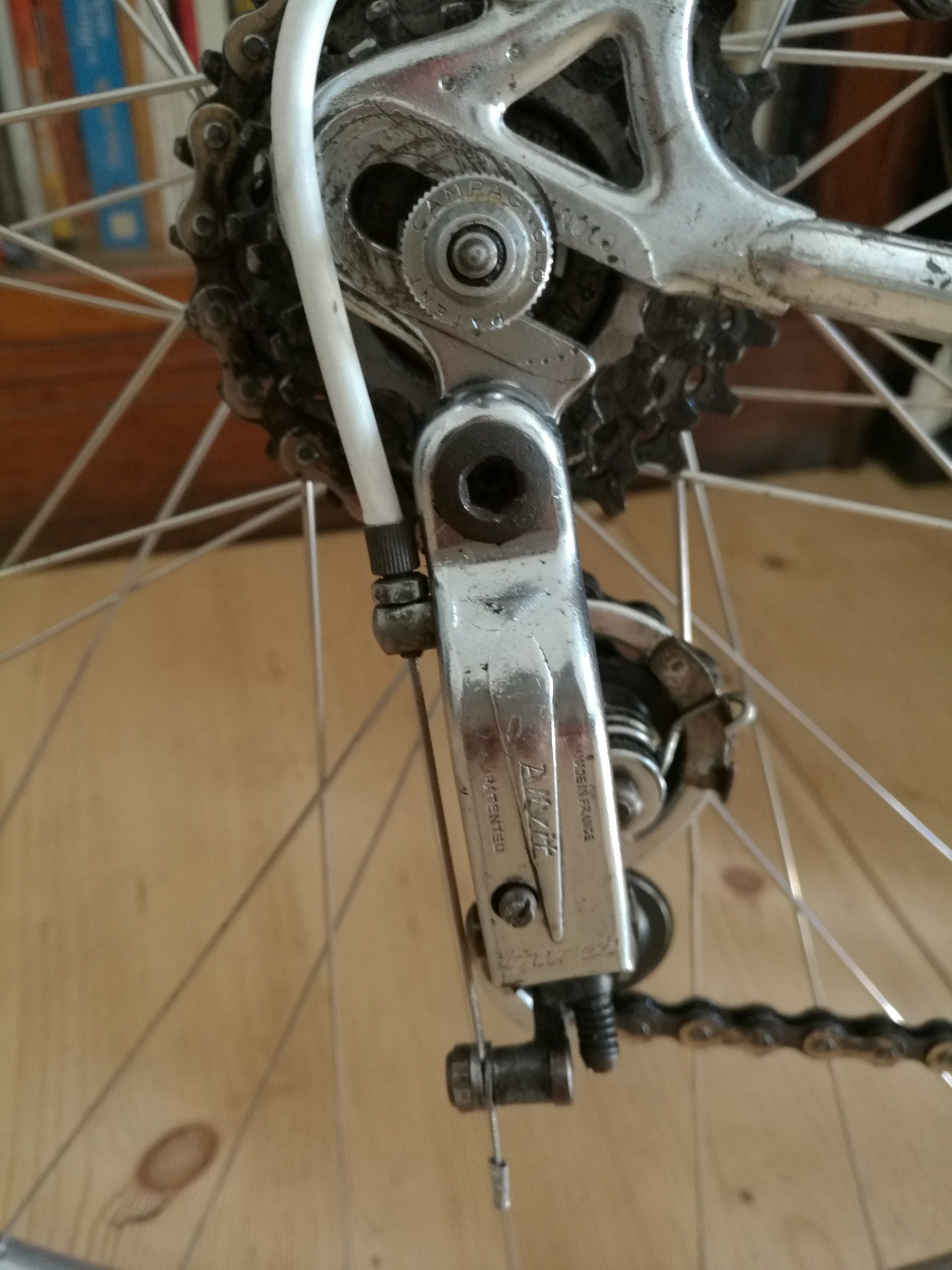

Muss bei diesem Allvit Schaltwerk der Schaltwerkskörper drehbar sein? Also am Schaltauge? Wenn ich die Schraube am Schaltauge festziehe tut sich nichts mehr...
Die Umlenkrollen bewegen sich natürlich schon noch.

Neues Jahrzehnt der Fahrradtechnik, neue Fragen...
Aus meiner nebulösen Erinnerung : Nein , das Schaltwerk ist dann fixiert ( Was das soll , muss dir mal der Konstrukteur erklären , wenn er vom Pastisrausch wieder an Deck ist ....)
