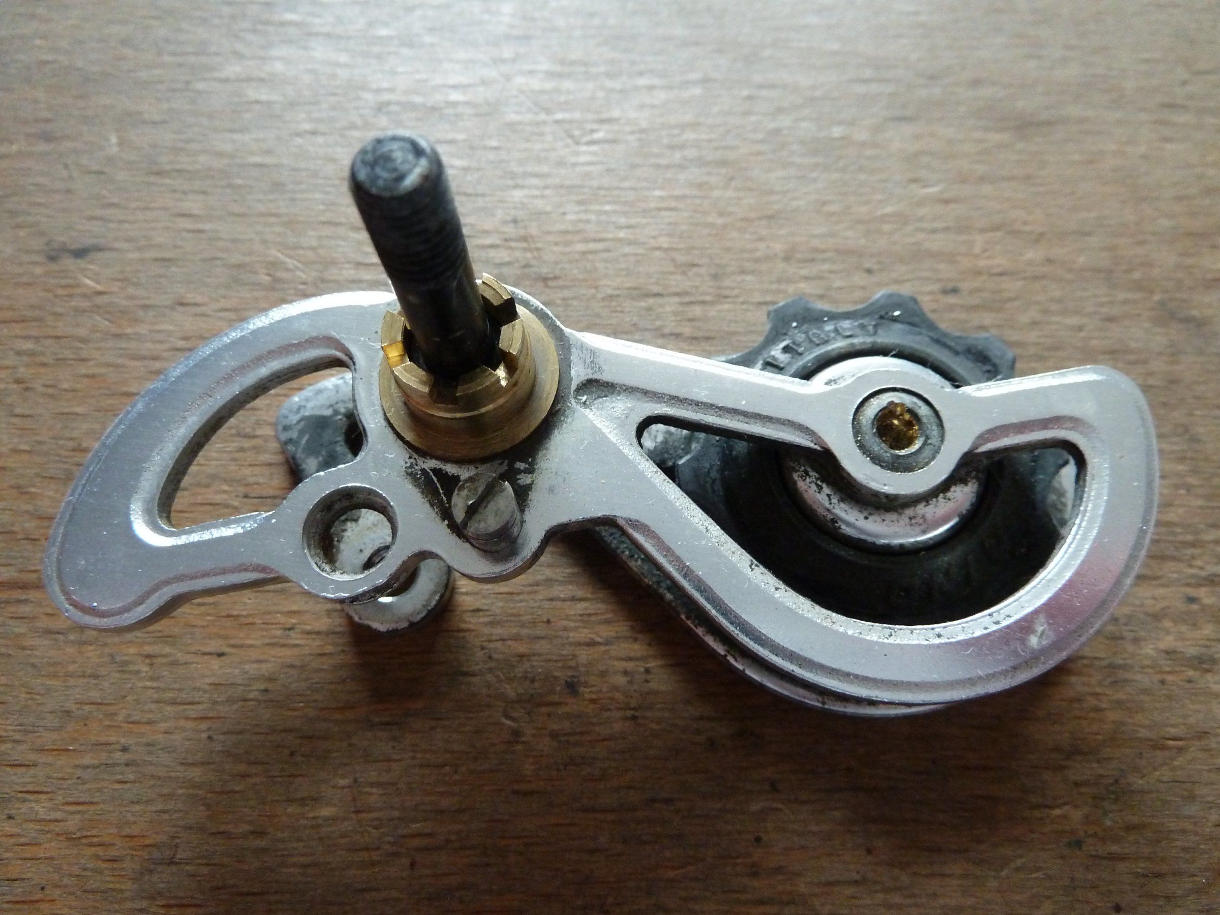

Als ob's reinigen nicht schon genug Aufwand ist, ich stehe vor einem kleinen Problem, und das nennt sich "abgenudelter Innensechskant".
Wie kann ich da jetzt fachmännisch vorgehen, damit ich dieses kleine Schräubchen heraus bekomme?
Danke schon mal für die Inspirationen!!

a) Torx oder Vielzahn in passender Größe einschlagen oder Linksausdreher benutzen
b) Cola mit Alufolie soll da funktionieren

ich habe mir für diesen zweck so ein billig werkzeug gekauft , hatte aber noch keine zeit es mal zu testen.
@Tichy Man(n) bedankt sich, das mit dem Torx werde ich bei nächster Gelegenheit versuchen, und jetzt fällt es mir wieder ein, Cola mit Alufolie, da gab mir ja schon vor etlichen Wochen @clapton11 einen Tipp wie ich ein Rahmenset wieder auf Vordermann bringe.
