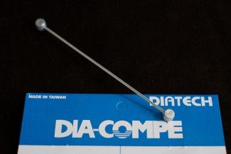

Ich möchte eine Canti Bremse verbauen,
welche einen Querzug benötigt, der auf beiden Enden eine Plombe hat.
Meine Frage:
- gibts die in untersch Längen noch irgendwo zu kaufen?
- oder gibts sogar schon ne Bastellösung um einen Zug mit einer Plombe auf der zweiten Seite variabel zu klemmen?
DANKE!
edit:

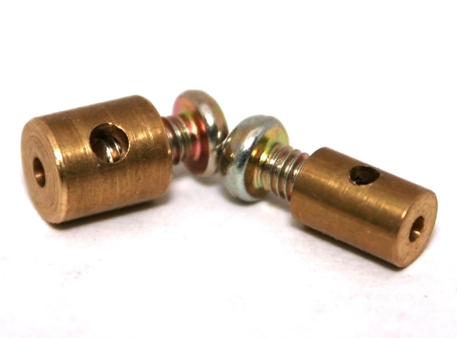

Wo bekomme ich denn solche "Kabelenden" her?
Damit kann man an alte Cantis die nen Querzug mit Plomben an beiden Enden hatten auch einen normalen Bremszug mit nur einer Plombe verwenden und die Länge des Querzugs variabel einstellen.

Das ist ein Querzug, der für verschiedene Cantis funktioniert: Der kleine Nippel für Mafac-ähnliche, der Walzennippel für Shimano und andere. Der jeweils andere muss abgezwickt werden. Viel Spaß, wenn sich dabei der Zug aufdröselt. Das ist also eher keine gute Lösung. Besser ist es, einen "normalen" Querzug zu nehmen und am Ende einen Walzennippel aufzulöten.

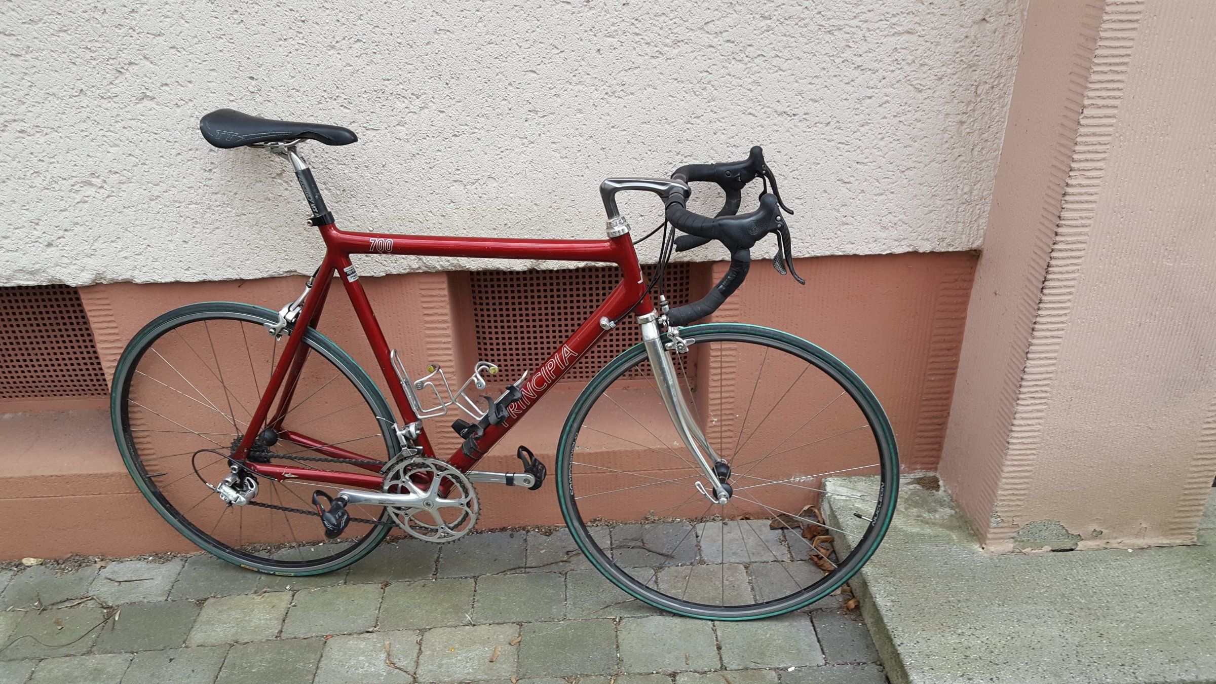

Moin,
Was passt da am besten für eine Schaltgruppe / Kurbel dran?

Na ja, die Bremsen sind doch Victory. Das kann man machen, aber wenn man es periodenkorrekt und typisch aufbauen will, dann ist das eher was für Chorus mit Monoplanern und frühen Ergos
oder eine 2te Generation C-Record mit Syncro II und Deltas.
Eine Dura Ace 7400 8-fach Gruppe mit STIs ginge aber auch bzw. war damals auch typisch.
Die Sattelstütze ist übrigens gute 10 Jahre zu alt. Da gehört eher eine Aero-Stütze dran.
