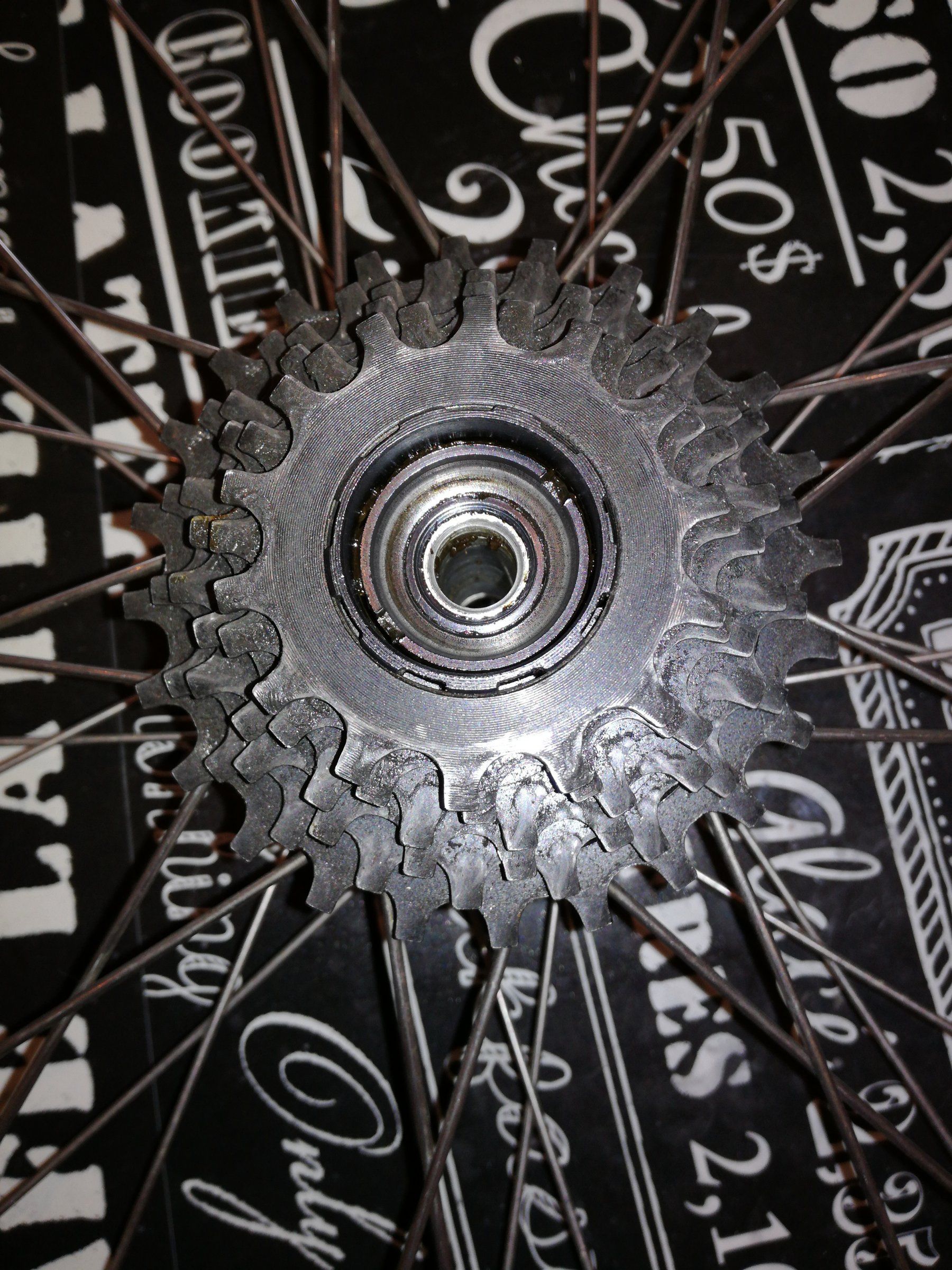

Könnt ihr mir sagen wie ich den Zahnkranz abbekomme ?

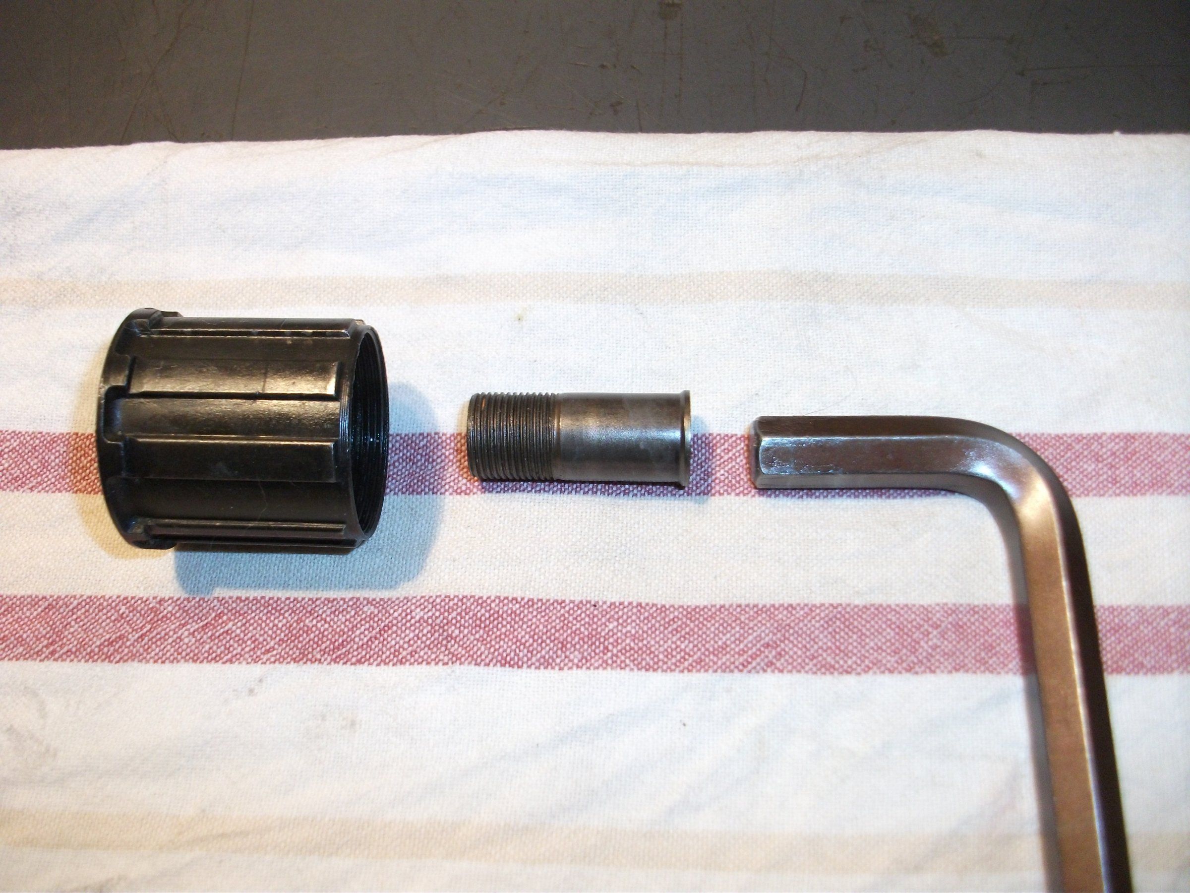

Datt is keine Zahnkranz , dat ist eine halb zerlegte Uniglide Kasette .
Zum Ritzel entfernen brauchst du 2 Kettenpeitschen , das vordere Ritzel ist aufgeschraubt .
Ab geht der ganze Freilauf mit einem 10er Innensechskantschlüssel , mit dem man die innen tief liegende Hohlschraube rausmacht.

Nicht immer , die einfachen UG-Naben hatten den Freilaufkörper vernietet, ich sehe bei dem Bild keine Hohlschraube.
Danke für eure antworten. Scheint vernietet zu sein. Finde auch keine Sechskantschraube :)
Axo , ja , vergessen .
bei den ganz alten Freiläufen ist selbiger einfach auf die Nabe aufgeschoben .
Der Unterschied ist von aussen zu sehen , dann ist der Mittelteil der Nabe auf der Freilaufseite nicht verdickt .
Die mit der Hohlschraube habe eine Stufe im Mittelteil.

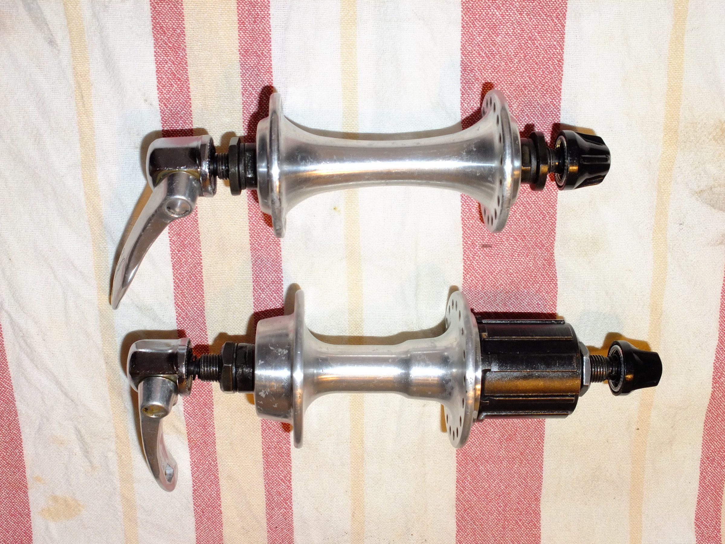

Das Bild zeigt eine Nabe (die untere) bei der so eine Hohlschraube drin ist , man sieht auch die Stufe in der Nabenmitte .
Mach ein Foddo von deiner Nabe .
