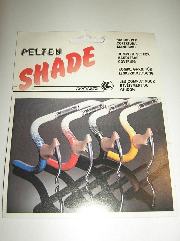

Moin Moin,
ich weis es passt nicht unbedingt hier her aber weiß jemnad zufällig von euch wo man solch ein Lenkerband noch bekommt?
Ich such ein weiß-rotes
