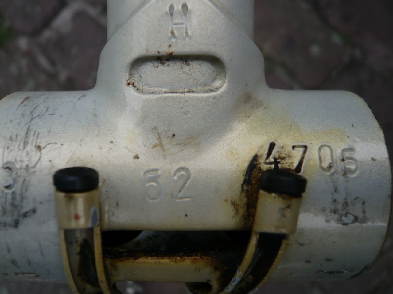

Kann man so einen Rahmen noch verwenden oder scheint das schon total durchgerostet zu sein?

Ich würde mal sagen: Schwer zu sagen auf dem Bild. Wie schaut's denn innen aus?
Das Problem ist, dass der Rahmen ziemlich weit weg ist und ich nicht vor Ort nachschauen kann. Insgesamt sieht er noch ganz gut aus. Wusste jetzt nur nicht ob das mehr nach Dreck aussieht oder nach Rost.
